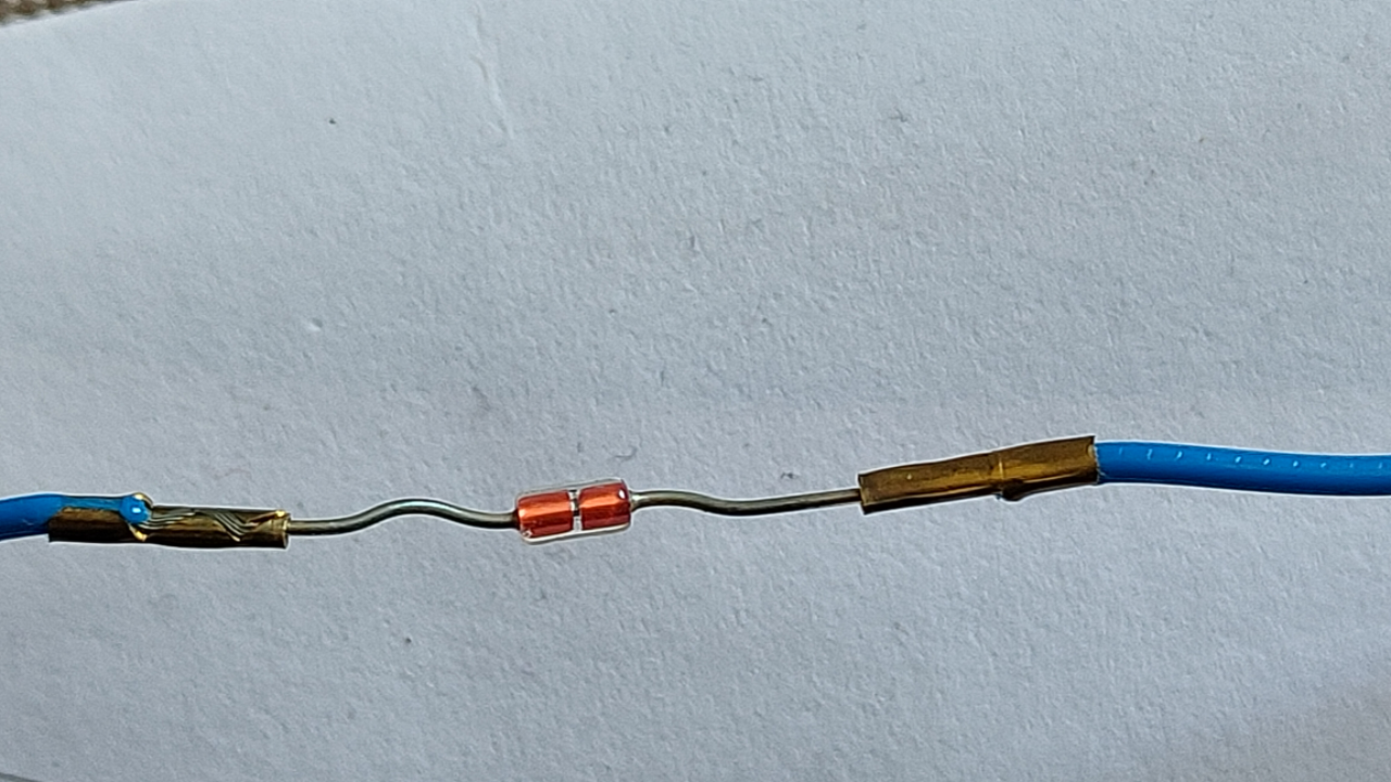

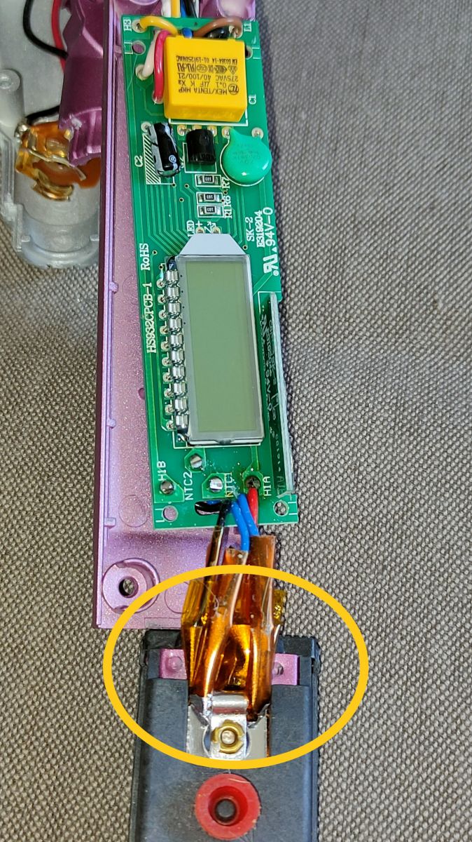

    Witam wszystkich.
    Mam problem z prostownicą. Otóż po włączeniu i nagrzaniu się (ustawione 135 stopni), prostownica wyłącza się, na wyświetlaczu napis OFF. Po ponownej próbie włączenia, od razu się wyłącza, czeba zaczekać aż wystygnie.
    Obstawiam uszkodzony czujnik temperatury, albo jakieś zabezpieczenie termiczne. Jest to moja pierwsza prostownica, i moje pytania brzmią: czy mam rację z tymi czujnikami/zabezpieczeniami, czy jednak coś innego? I czy dobrze myślę, że owy czujnik znajduje się w zakreślonym na zdjęciu kółku (zanitowane, więc i tak pewnie nie do wymiany), czy jest gdzieś w ceramicznych stopkach?

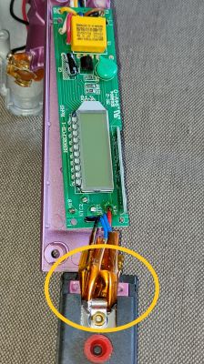

    Czy może to być wina tego elementu, który jest przy jednej z grzałek, zakreślony żółtym kółkiem, czy przyczyna leży gdzie indziej? Nie ma na nim jednak żadnego opisu.

    Pewnie że może, a tam są chyba dwa czujniki NT.

    Jest jeden. i tylko na jednej płytce są oznaczenia NTC, gdzie jest wlutowany. A ten termistor może być jakikolwiek, czy o określonych parametrach? Bo tak jak pisałem, żadnych oznaczeń nie ma :( Temp. maksymalna prostownicy wg danych producenta to 210 stopni.

    Zmierz jego oporność.

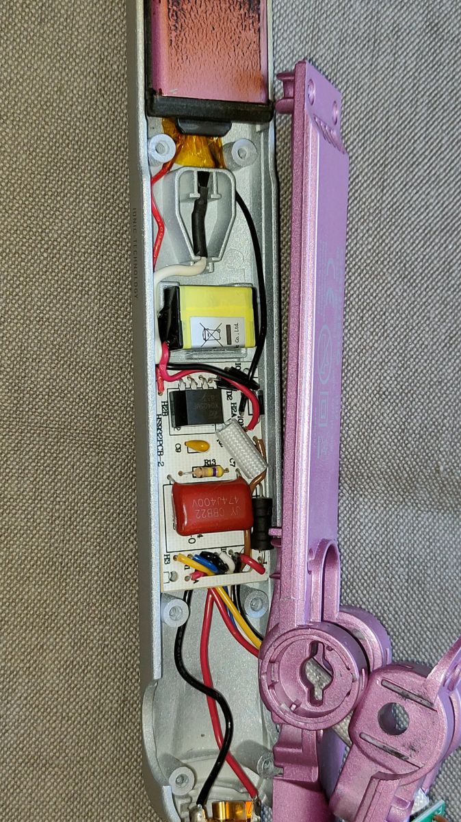

    Zmierzony, termistor jest sprawny. Zamówiłem natomiast kondensator foliowy 470nF 400V, który jest na zasilaniu. Dam znać co i jak, gdy wymienię.

    Wymiana kondensatora pomogła :)
