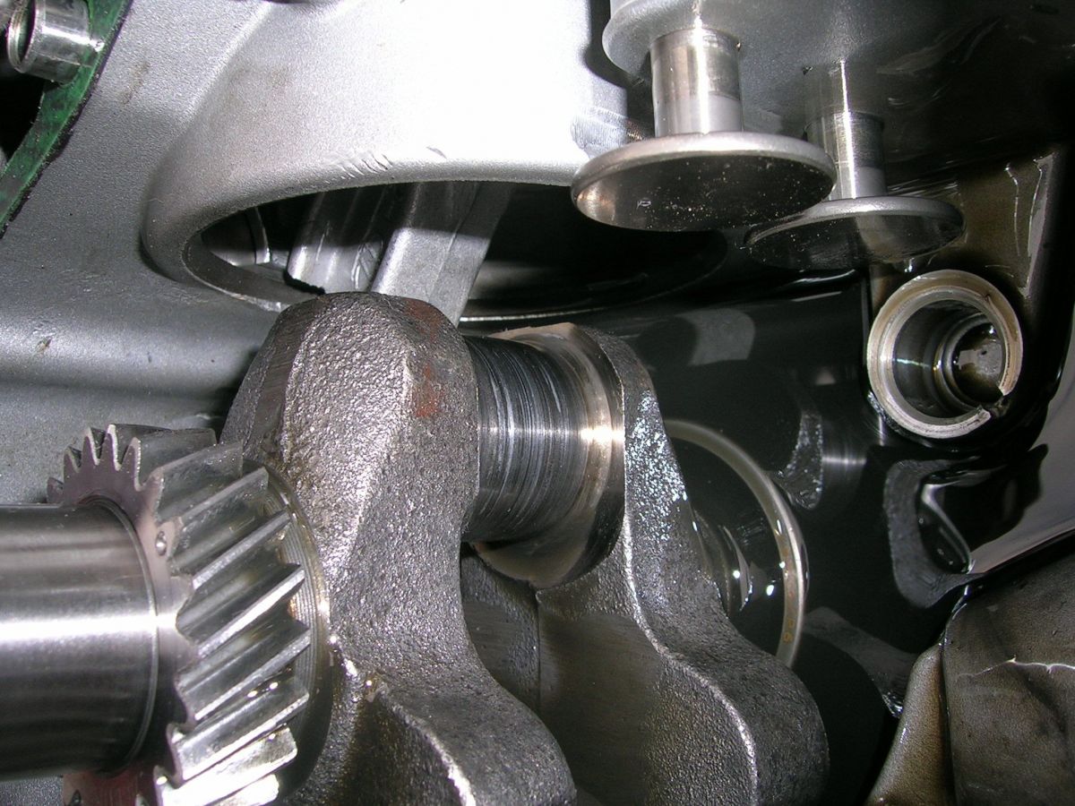

    A Hond GXV już kilka kupiłem i to po ok 150 zł (nie na chodzie, zawsze gaźnik do wyczyszczenia, czasem zawory do regulacji) i są super, no, ale skoro mówisz, że się nie da, to widocznie się nie znam, jak bym wiedział, że się nie da, to bym nie kupił. :p
    Mój był tak załatwiony:
    Zatarty silnik GCVx170 w kosiarce Stiga - Jaki LONCIN na wymianę? (wał 22.2mm, długość 60/80cm) Zatarty silnik GCVx170 w kosiarce Stiga - Jaki LONCIN na wymianę? (wał 22.2mm, długość 60/80cm)

    w Loncinach są żeliwne tuleje, to nie jest jakiś beznadziejny Briggs, loncin to kopia Hondy, tym tulejom i tłokom nic nie jest od zatarcia, panewka pierwsza płynie, bo tam w sumie niema panewki, cały korbowód jest aluminiowy, dzięki czemu też wał się nie uszkadza, po prostu rozsmarowuje się na nim to aluminium które zaczyna płynąć, równie dobrze można to zrobić zgodnie ze sztuką i wcale niewiele drożej wyjdzie, wał oddać do szlifu, to z 50zł za taki pojedynczy mały wał, i powiedzieć żeby wyrównali na orginalny wymiar, oddawałem do szlifu wał od myjki ciśnieniowej, wyglądający dużo straszniej i po szlifie wyglądał jak nowy i trzymał orginalne wymiary, zapłaciłem bodajże po 30zł za wykorbienie, a że tam 3 tłoczki były to 90zł, założyłem nowe orginalne korbowody i myjka jak nowa chodziła
    także w tym wypadku też tak można zrobić, i kupić orginalny korbowód i będzie jak nowy, w kwocie max 150zł
    tam nawet nie odkręcałem głowicy, jak się wał wyjmie to można tłok do dołu wyjąć, także jedyna uszczelka którą się uszkodzi to ta od miski, ale Reinzem jak się sklei to nie cieknie, tylko nie można jej zdrapywać bo będzie za ciasno potem złożone
    najważniejsze to pomierzyć wał i sworzeń bo są różne rozmiary
