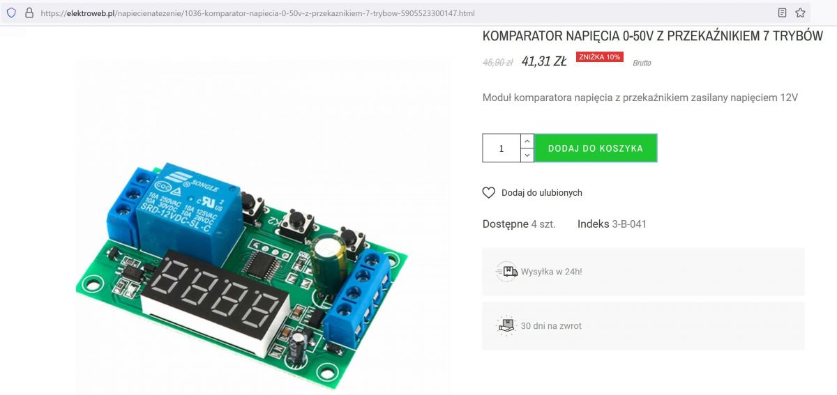

✨ Użytkownik poszukuje urządzenia, które automatycznie włączałoby grzałkę w buforze po naładowaniu akumulatorów do 50V i wyłączało ją przy spadku napięcia do 49,9V. W odpowiedziach podano, że utrzymanie takiej precyzji może być trudne, a włączenie obciążenia, jak grzałka, wpływa na napięcie akumulatorów. Zasugerowano użycie komparatora napięcia oraz pomiaru napięcia z przetwornicy step-down. Użytkownik posiada dwie baterie LG Chem 12s2p oraz instalację PV o mocy 3,3 kW, a grzałka ma moc 300-500W. Falownik SMX II 5,6 kW nie obsługuje automatycznego włączania grzałki przy pełnym naładowaniu akumulatorów, co skłoniło go do poszukiwania alternatywnego rozwiązania.
