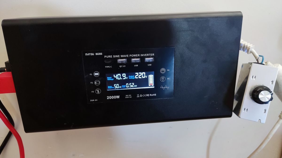

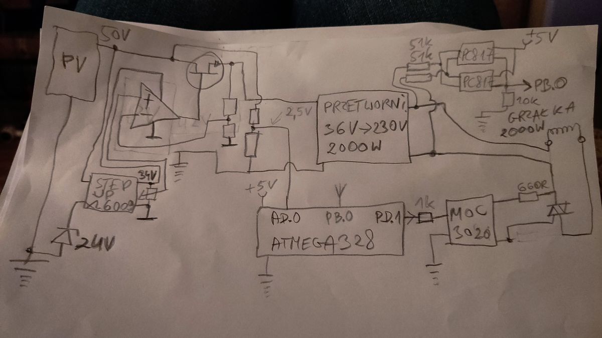

✨ Dyskusja dotyczy utrzymania stałego napięcia około 42 V z pojedynczego panelu fotowoltaicznego 535 W (50 V) do zasilania grzałki 2000 W w bojlerze poprzez przetwornicę czystej sinusoidy 2200 W. Problemem jest brak możliwości bezpośredniego podłączenia panelu do przetwornicy bez akumulatorów, gdyż przetwornica wyłącza się przy napięciu poniżej około 32 V. Użytkownik rozważał zastosowanie układu z mikrokontrolerem Atmega328 i modulacją PWM na mosfecie oraz triaku do utrzymania napięcia na panelu na poziomie 41-42 V, co pozwoliłoby na start i stabilną pracę przetwornicy oraz regulację mocy grzałki. Wskazano, że typowe regulatory MPPT to rozwiązania dedykowane do ładowania akumulatorów i bez nich często nie działają. Wiele odpowiedzi podkreśla, że posiadany regulator to raczej prosty regulator PWM, a nie prawdziwa przetwornica MPPT, która wymaga elementów indukcyjnych i mikroprocesora. Zwrócono uwagę na straty energii w układzie z mosfetem działającym jako rezystor dynamiczny oraz na ograniczenia mocy panelu względem mocy grzałki (500 W panel vs. 2000 W grzałka). Zaproponowano alternatywne rozwiązania, takie jak użycie mikroinwertera (mikrofalownika) do bezpośredniego zasilania grzałki z panelu lub zastosowanie stabilizatora napięcia obniżającego napięcie panelu do poziomu startowego przetwornicy. Użytkownik zbudował prototyp układu z Atmegą i triakiem, który utrzymuje napięcie na panelu na poziomie około 41 V, jednak pojawiły się pytania o algorytmy MPPT możliwe do implementacji w Atmedze oraz o straty mocy w takim układzie. Wskazano prosty algorytm MPPT polegający na zakłócaniu i pomiarze napięcia oraz prądu obciążenia. Na koniec pojawiła się sugestia, by zamiast komplikować układ, zastosować kilka grzałek o mniejszej mocy połączonych szeregowo, co pozwoli na bezpośrednie zasilanie z paneli bez przetwornic i akumulatorów.
