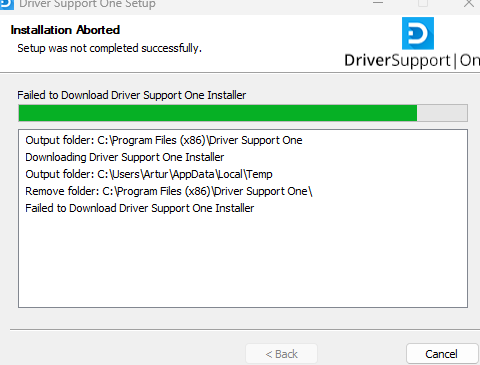

    DDU nie mogę zainstalować ponieważ:
    "Failed to Download driver support one installer"
    próbowałem rozwiązać problem, bezskutecznie.
    zatem " złe sterowniki NVIDIA ciągle nie są usunięte" - co mogę jeszcze zrobić?

    DDU - bez zmian - nie można zainstalować

  • #7 20574690
    akharturkucharski
    Poziom 4  
    Posty: 11
    To właśnie nie daje się zainstalować - problem w załączniku.

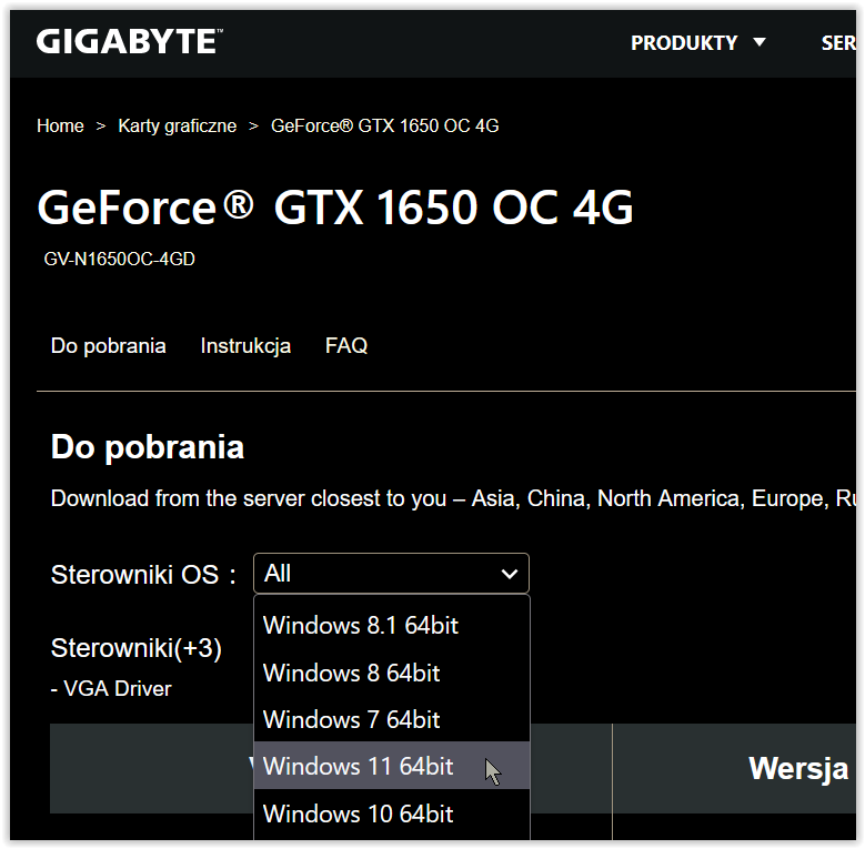

  • #18 20575833
    pidar
    Posty: 11355
    Pomógł: 1569
    Ocena: 3580
    Który sterownik instalujesz, próbowałeś też te od producenta karty?
    Przykład dla "GIGABYTE":
    Napotkany błąd NVI2.DLL, sterowniki Nvidia na WIN 11 64-bit, karta GTX 1650, Blue Screen, FRST64
    No i chciałbym zobaczyć screen z wykrycia kart z tego programu, co Ci wcześniej poleciłem.
