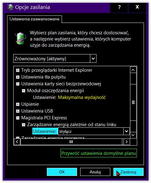

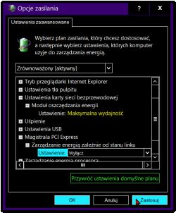

  • #4 21876664
    pidar
    Posty: 11355
    Pomógł: 1569
    Ocena: 3580
    LeWy11 napisał:
    Co mozna jeszcze sprawdzić by wyeliminować ten błąd?
    Proszęi wypróbować takie ustawienie:
    Okno „Opcje zasilania” w Windows z ustawieniami zaawansowanymi planu i zaznaczonym „Wyłącz”.
