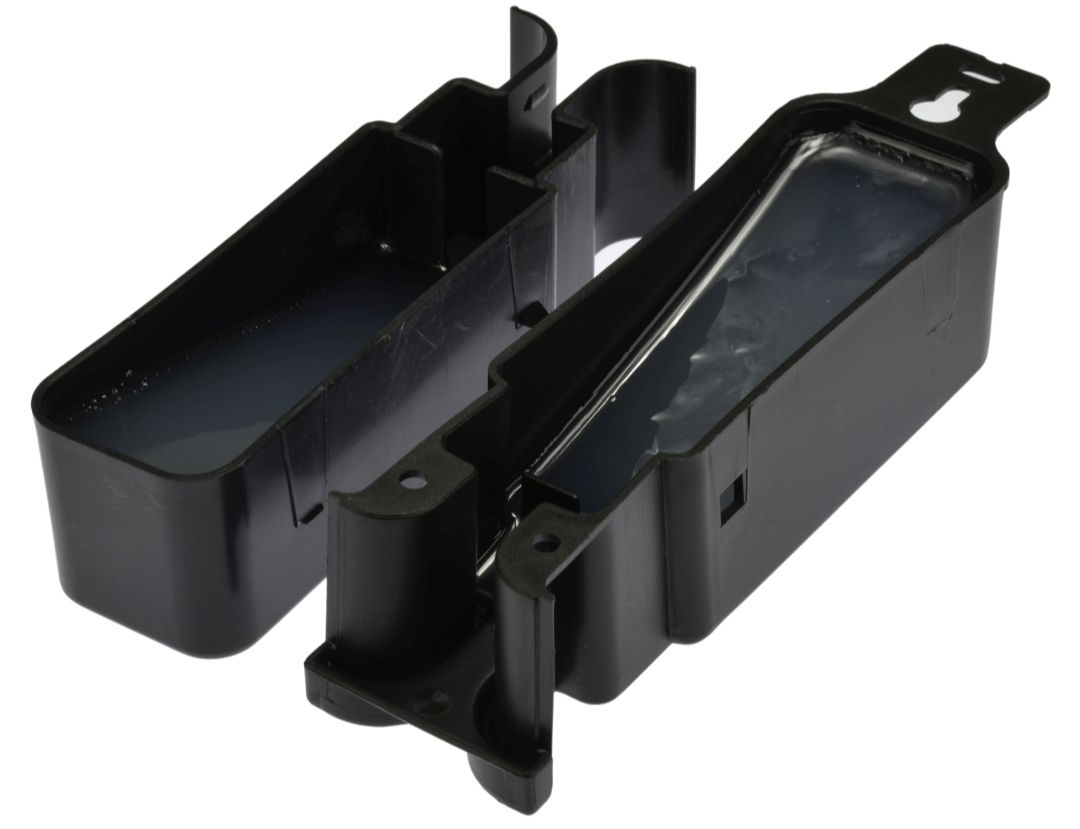

[Rozwiązano] Mufa łączeniowa do skrętki żelowej Bitnera - jak połączyć 8 żył w zakopanym przewodzie?
Macinho 11 Maj 2023 09:50 1578 17
  • #1 20575640
    Macinho
    Poziom 7  
    Posty: 21
    Witajcie, takie szybko pytanko mam. Jaką mufę polecacie do połączenia skrętki żelowej czarnej od Bitnera? Przewód będzie zakopany w ziemi, niestety sytuacja zmusiła nas do łączenia i nie ma możliwości wyciągnięcia na jednym przewodzie.
    W internecie widziałem tylko rozwiązania na 3 lub 5 żył, na 8 widziałem tylko z bezpośrednim połączeniem po RJ45, tylko pytanie czy wtedy to zadziała?
    Bo to nie jest domofon IP, tylko zwykły i każda żyła do czego innego.
    Co byście polecili?

    Proponuję żyły połączyć złączkami Eton a całość zamknąć w osłonie żelowanej KM1. Tak robią telefoniści.

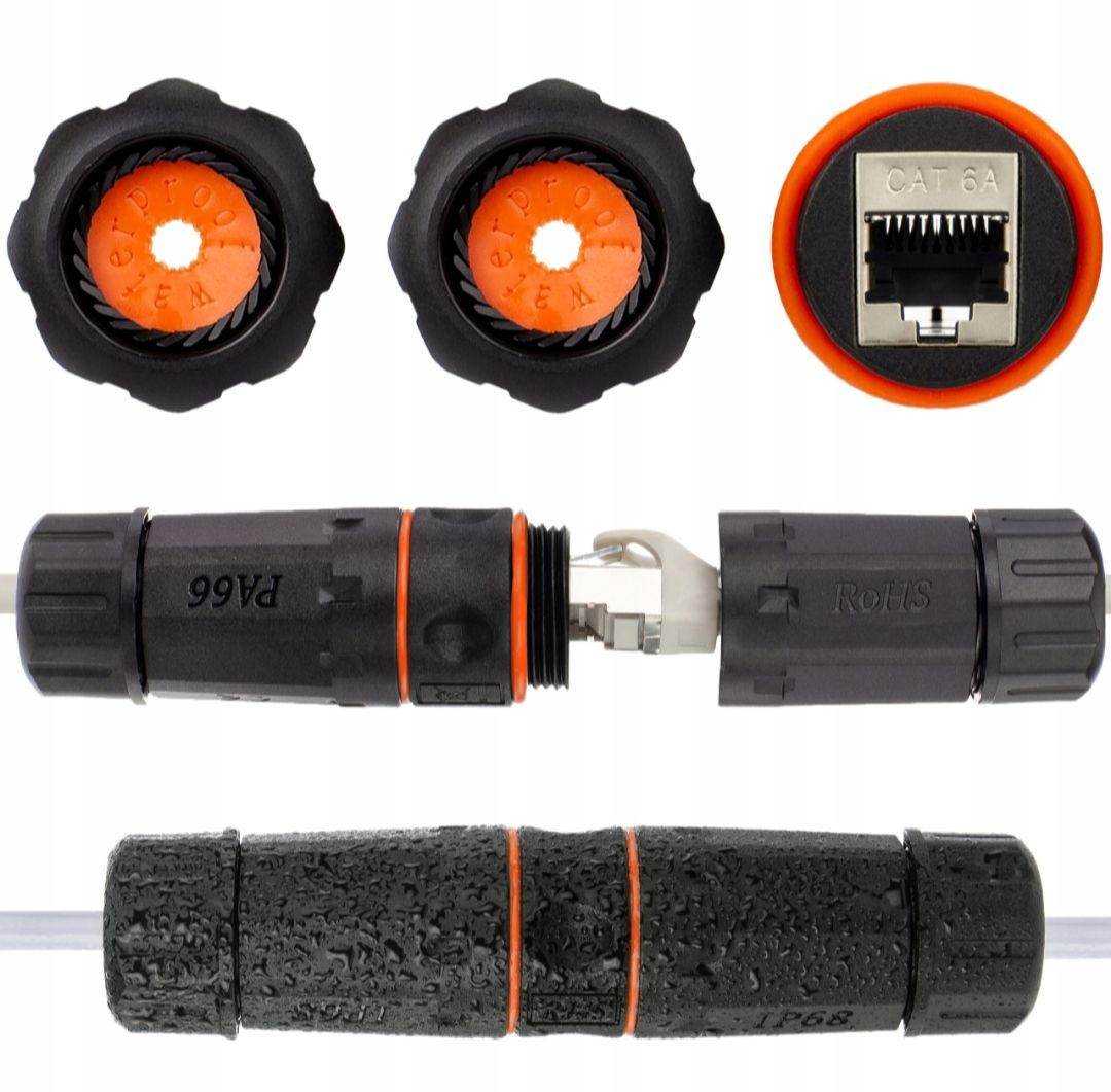

    Zarobiłbym wtyki RJ-45, wpiął w złączkę i wsadził do mufy żelowej.

    Pomógł: 352
    Ocena: 538
    Panowie, ogarnijcie się.
    Jest położona skrętka to trzeba ją połączyć zgodnie ze standardami dla skrętki.
    To że dzisiaj ma być zwykły domofon to nie znaczy że zawsze tak będzie.
    Lutowanie, skręcanie, koszulki, złączki... to wszystko degraduje ten kabel i zamyka autorowi drogę na przyszłość.
    Za parę lat autor wątku wymyśli sobie videodomofon IP lub coś innego zgodnego ze standardem eternet i co wtedy? Nowy Kabel?

    Być może mufa żelowana na dłużej wystarczy.
    Problem stnowi tylko zabezpieczenie przed wilgocią na 15-20 lat.
    Przewody żelowane bardzo źle się izoluje- z powodu =żelu.
  • #18 20594304
    Macinho
    Poziom 7  
    Posty: 21
    Dziękuję za zainteresowanie moim tematem. Ostatecznie zrobiłem tak jak Cyrus32 polecił w pierwszej odpowiedzi. Pojedyncze żyły dałem w termokurczki, następnie wszystko w taśmę izolacyjną. Na to te rurki z klejem i kolejna warstwa izolacji, i oczywiście wszystko w peszlu, mam nadzieję że będzie dobrze 😁😂
