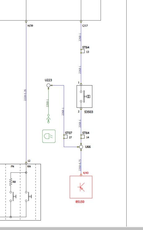

    Panowie Szukam schematu podłączenia wstecznego w Iveco Daily 2020 rok Euro 6 Problem polega na tym że na czujnika wstecznego jest 12v kabel 2268/9, wrzucam wsteczny i na kablu 2268/3 wkaskuje 12v. Kable idą po maskę do przelotki . Jeden z nich 2268/4 idzie do BCM a drugiego nie mogę zlokalizować a nie chce rwac całej wiązki dopóki nie muszę. Dodam że w Texie da się aktywować wsteczny więc wiązka bcm>lampy jest Oki. Bcm nie widzi położenia czujnika wstecznego. Poratuje ktoś schematem podłączeń BCM i reszty?

    Sprawdziłem po jakimś tam przykładowym daily z manualem, to tak zasilanie czujnika wychodzi z EDC leci na czujnik skrzyni biegów i idzie do BCM.

    Temat ogarnięty już jakiś czas temu , okazało sie ze wina softu w ECU. Auto miało wyrzyconą pełną ekologie DPF,
    EGR,ADBlue i widocznie ktoś za dużo edytował . Dostałem poprawiony soft i wszystko wróciło .

    Wina softu w ECU. Wcześniej usuwana ekologia i ktoś coś pomieszał. Elektrycznie było wszystko oki
