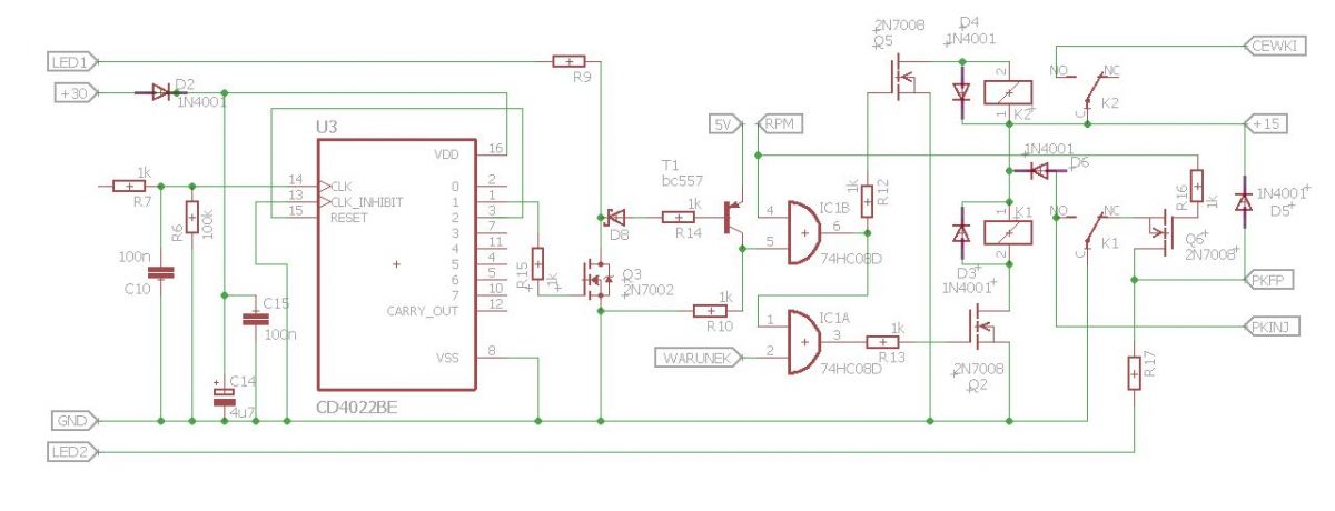

    Witam, czy mógłby ktoś sprawdzić czy schemat będzie poprawny?
    SWITCH - sygnał z przełącznika zasilanego z plusa po stacyjce
    +15 - plus po stacyjce
    +30 - plus bezpośrednio z aku
    LED1 - sygnalizacja pracy na gazie
    LED2 - sygnalizacja pracy na benzynie
    CEWKI - elektrozawory od LPG
    PKFP - przekażnik pompy paliwa
    PKINJ - przekaźnik przełączający wtryskiwacze
    WARUNEK - wyjście z procesora temperatura + ciśnienie
    RPM - sygnał informujący że wał się obraca + dodatkowo 2 sekundy po włączeniu zapłonu
    Czy WARUNEK i RPM mogę podłączyć bezpośrednio do procesora MC9S12c64?
    Schemat przełącznika 3-pozycyjnego z pamięcią dla diod LED z jednym przyciskiem typu switch.
    Zrezygnowałem z trzeciej pozycji, miało to być awaryjne uruchomienie na gazie jednak nie potrzebuje tego, aha potrzebny jest jeszcze układ który nie pozwoli na samoczynny powrót do LPG gdy WARUNEK przejdzie w stan niski i powróci w stan wysoki. Stanie się tak gdy zabraknie gazu i wyłączymy wtryskiwacze gazowe to ciśnienie będzie odbudowywało się i układ się zapętli co proponujecie?

    Tak na szybko trzy uwagi:
    1. Nie wolno zostawiać "wiszących" wejść układów CMOS 4000 (jak CD4022); wejścia nieużywanych bramek też mają być podłączone.
    2. Jak połączysz wyjście 1 z wejściem RESET, to będziesz miał stan 0 bez możliwości przejścia do innego (zliczenie => 1 => RESET => 0).
    3. Czy napięcie na LED1 nie przebije złącza BE w T1? Co prawda opornik R14 ogranicza prąd, ale działanie może być nieprzewidywalne.

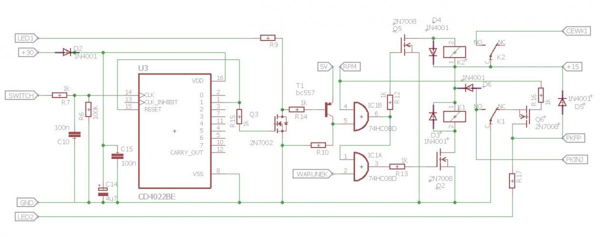

  • #19 20587025
    legia2906
    Posty: 89
    Ocena: 5
    1. Zapomniałem zapytać pozostałe wejścia podłączyć do masy?
    2.Czyli minimum 3 pozycje?
    3. Nie przemyślałem tego tematu, co mógłbym z tym zrobić? Czy 2 diody podłączone z r9 i r14 do q3 załatwią sprawe?
    #20 20587120
    _jta_
    Specjalista elektronik
    Posty: 49140
    Pomógł: 3212
    Ocena: 4258
    1. Być może coś trzeba podłączyć do +zasilania - jaki stan CLK_INHIBIT umożliwia działanie? Pewnie 0, więc do masy.
    2. Jeśli CD4022 ma przełączać między dwiema możliwościami, to wyjście 2 do RESET, a wyjścia 0 i 1 wykorzystujesz.
    ...jakkolwiek między dwiema możliwościami może wybierać przerzutnik D, nie trzeba licznika Johnsona.
    3. Może dioda (1N4148) szeregowo z R14 (anodą do bazy T1).

    Poprawiłem układ cd4022 zostanie już bo być może dorzucę tą trzecią pozycje przełączaną zworkami albo już tak zostanie. Załączam schemat z poprawkami Schemat przełącznika 3-pozycyjnego z pamięcią dla diod LED z jednym przyciskiem typu switch.
  • #23 20587464
    legia2906
    Posty: 89
    Ocena: 5
    sygnał warunek w programie ma spełnić 2 warunki temperaturę minimalną i ciśnienie minimalne jeżeli oba zostną spełnione na wyjściu procesora pojawia się stan wysoki
    sygnał rpm też składa się z 2 rzeczy, obroty minimalne powiedzmy 20obr/min zeby pompa paliwa nie pracowała na włączonym zapłonie plus dodatkowo 2 sekundy po kazdym wlaczeniu zapłonu na dobicie/napełnienie listwy paliwowej co jest dla mnie ważne ponieważ ciśnienie lpg będzie regulowane elektronicznie. Skoro układ pod względem elektrycznym jest już poprawny to bardzo dziękuje za pomoc, temat do zamknięcia
