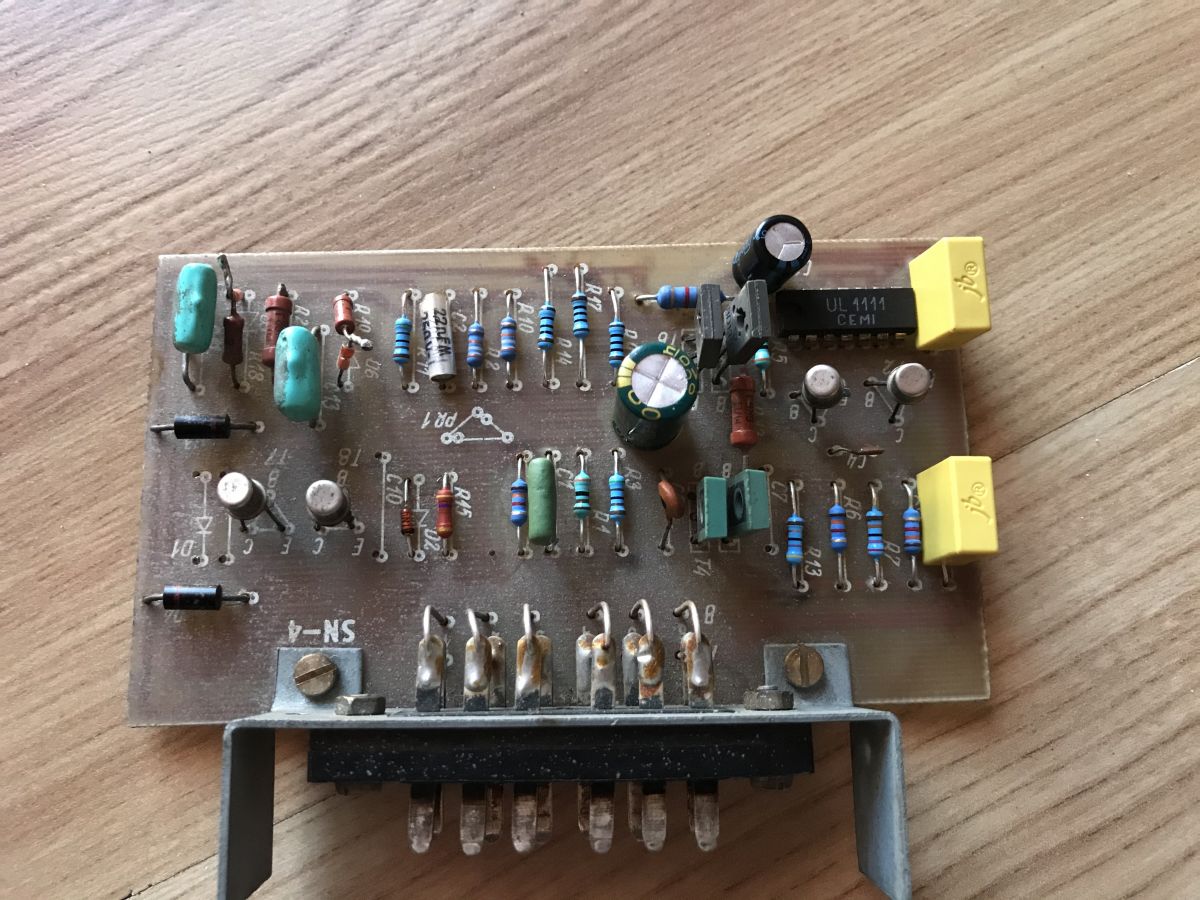

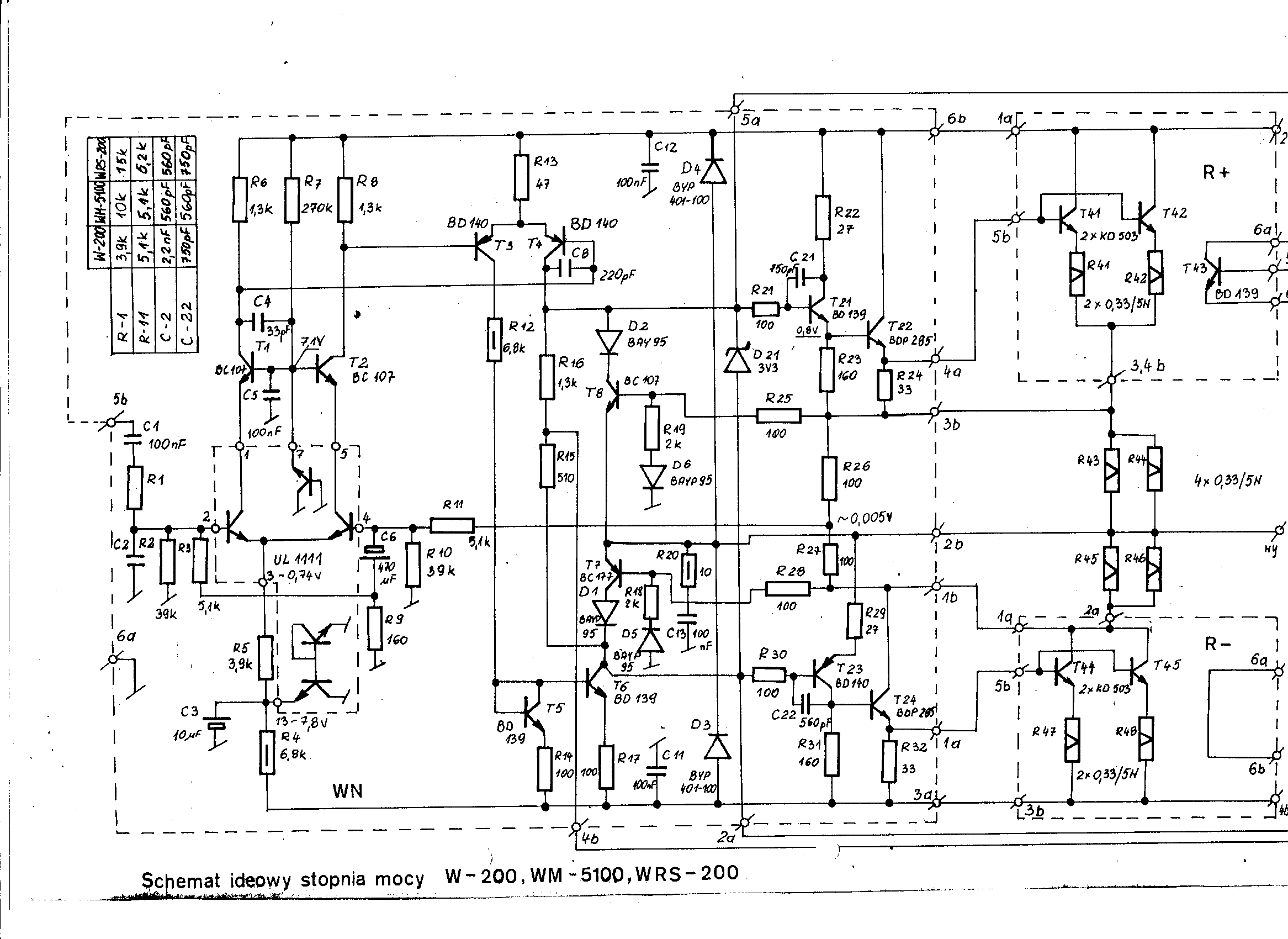

    Kilka lat borykam się z tym wzmacniaczem. Aż w końcu wziąłem go na stół.
    Martwa cisza w głośnikach.
    Na wyjściu
    0.020mV AC
    0.250mV DC

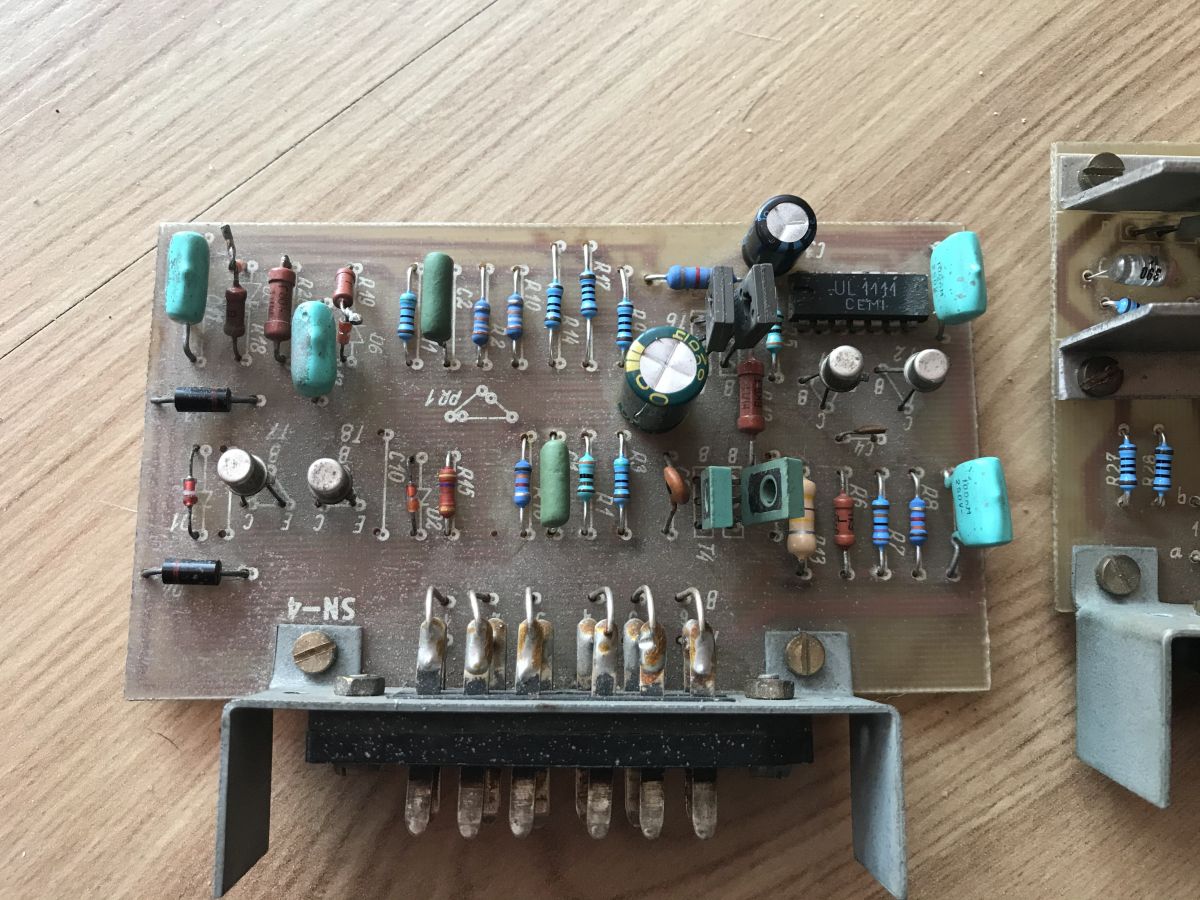

    Rozpocząłem prace od pomiarów napięć na wejściu. No i znalazłem nieprawidłość
    Mowa o płytce pierwszej
    Proszę patrzeć na obSzar UL1111
    Napięcia:
    -T1 7,1V —7,13V
    UL1111 numery nóżki
    1: 6,8V
    2: 0,1V
    3: 0.8V
    4: 0,1V
    7: 7.14V
    8: 0V
    9: - 0,4V
    10: 0
    11 -0,4v
    12 -0.4V
    13.-14V (powinno być 7,8V)
    14 0V
    Napięcie płytki
    1A 0V
    2A 0V
    3A -37V
    4A 0,5v
    5A 0,5v
    6A 0V
    1B 0V
    2B 0V
    3b 0V
    4B 0,5V
    5B 0V
    6B 37V
    W jednym kanale kiedyś wymieniłem UL1111 i dźwięk w głośniku był bardzo cichy. Ale 22nF wejściowy był chyba walnięty. Dalej nie sprawdzałem.
    Pytanie czy wymiana samego UL rozwiąże problem??
    Czy wymienić rezystor r4....
    Napięcie ciut obniżone bo przez żarówkę
    Proszę o pomoc i z góry dziękuje

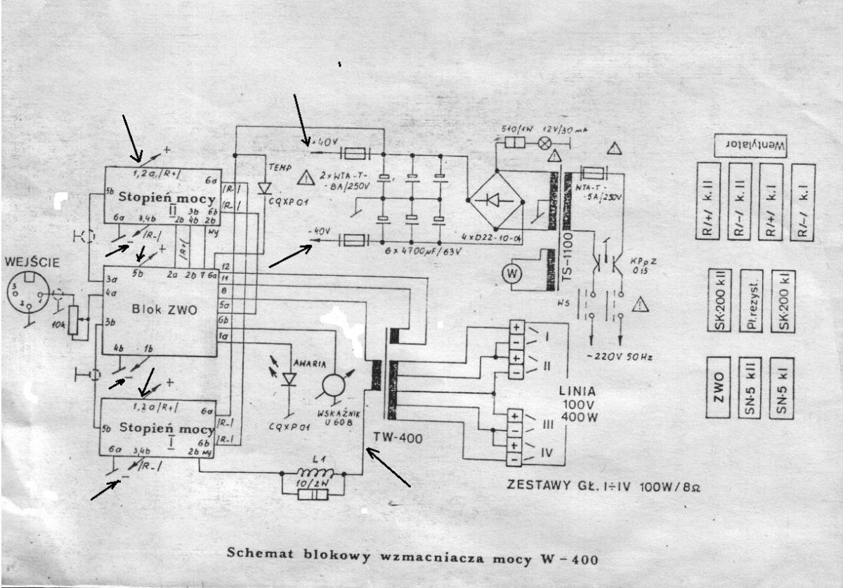

    Schemat od w-200 ale to prawie to samo
    Wzmacniacz W-400 (końcówka moc - Uszkodzone wejście.
    Tutaj schemat blokowy od w-400

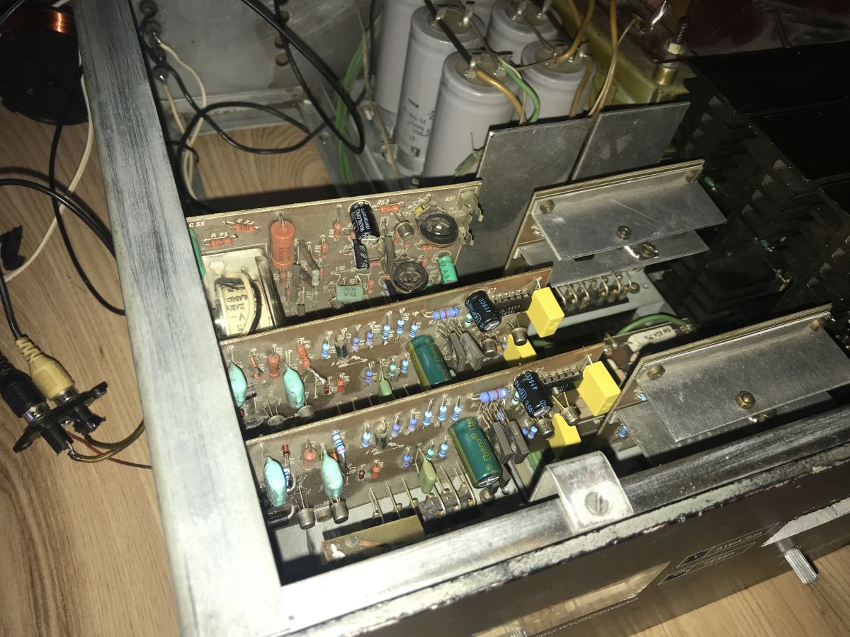

    Pomiary pierwszej płytki od lewej, oprócz nich są jeszcze tranzystory mocy i ty tyle

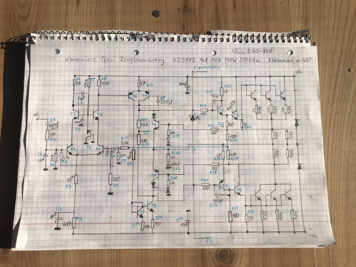

    Na schemacie trochę po prawej od środka jest tranzystor t21 b139. I jest zaznaczone 0,8V. Po zmierzeniu jest 0.010V.
    Tutaj poszukam błędu. Może nie istnieje prąd spoczynkowy. Jego nie mierzyłem

    Wygląda że nie przepływa prąd przez parę różnicową, nawet nie chce dać napięcia stałego na wyjściu, sprawdź rezystor R5.
    Te dodatkowe tranzystory w UL1111 mają służyć jako diody Zenera? Pierwszy raz widzę takie zastosowanie.

    R5 szaleje. Impedancja kilkanaście ohm i szaleje heh góra dół.
    Wstawie taki jak ma być na schemacie

    Venox napisał:
    A jak tutaj zwiększyć prąd spoczynkowy??
    D21 ;) Spadek napięcia między górną a dolną częścią sterowania stopniem mocy determinuje prąd spoczynkowy. Na Twoim schemacie jest 3,3V (sporo).
    Podejrzewam że T43 jest w obwodzie stabilizacji prądu spoczynkowego, ale obciąłeś ten fragment schematu, więc oparłem się jedynie o diodę Zenera.

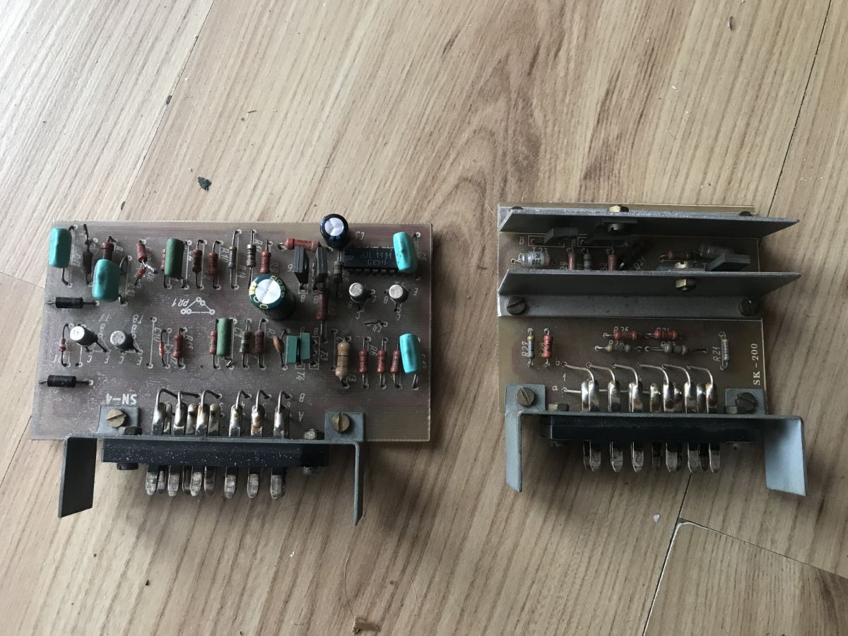

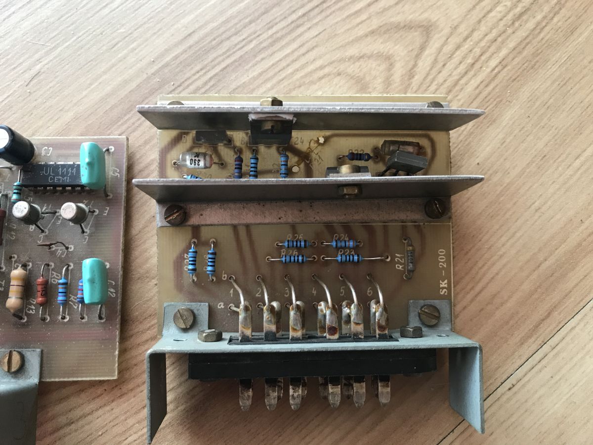

    Trochę to kosztowało ale prawie wszystkie bo niektóre przeoczyłem rezystory. Wymienione! Nawet zwiększyłem prąd spoczynkowy dając 2 razy większa diodą chyba 6V8.
    Nadal to samo... cichy zniekształcony dźwięk.
    Panowie co dalej? Wymieniać tego UL1111?? mam 2 sztuki nowki z hurtowni.
    Wzmacniacz W-400 (końcówka moc - Uszkodzone wejście. Wzmacniacz W-400 (końcówka moc - Uszkodzone wejście.
    A może wywalić blok ZWO ? Zabezpieczenie przed temperaturą i innymi.
    Sygnał podaje od razy na końcówki ale może wprowadza jakieś zakłócenia ??

    Zostaw prąd spoczynkowy w spokoju! Jeśli było tam 3,3V to tak ma być (a i tak pewnie mógłby być mniejszy). Zniekształcenia skrośne wbrew pozorom objawiają się tylko przy bardzo niewielkim sygnale i łatwiej je zobaczyć (oscyloskop) niż usłyszeć.
    Na zdjęciu nie ma tranzystorów mocy - rozumiem że podczas testów były podłączone i że są sprawne...?
    Dobrze by było mieć dostęp do oscyloskopu - można by zdecydowanie łatwiej zlokalizować problem. Wszystkie półprzewodniki sprawne? Zmierzone? Wlutowane poprawne (zgodnie ze schematem?)? Zasada jest prosta - układ fabryczny działa, więc i ten musi - pod warunkiem poprawnych połączeń i sprawnych elementów. Jeśli nie działa poprawnie - znaczy że coś jest uszkodzone. Dużo tego nie ma - sprawdzaj po kolei i porównuj ze schematem.
    I wróć do tego zenerka 3V3, bo to na pewno nie on był winny a dwukrotnie zwiększona wartość napięcia spowoduje dużo większe (zbędne!) straty mocy na tranzystorach końcowych.

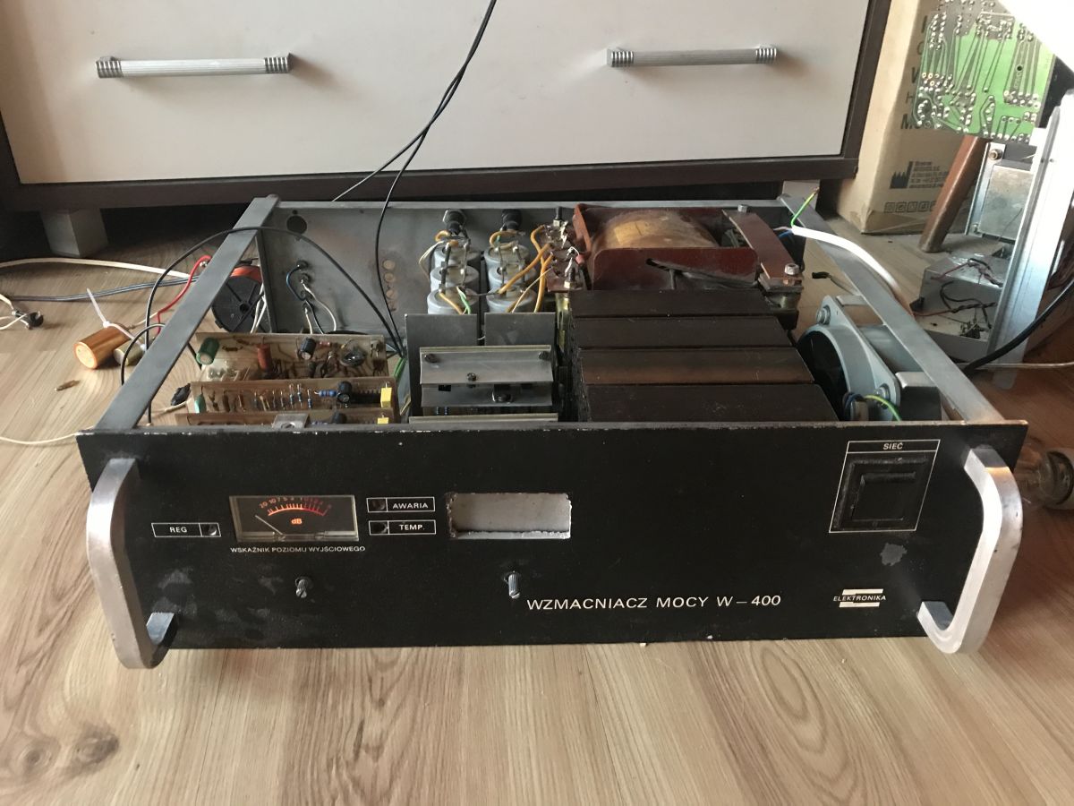

    Wzmacniacz można powiedzieć po naprawie i kapitalnym remoncie. Zostały tylko tranzystory i niektóre kondensatory. Jest prądożerny jak cholera.

    Wzmacniacz mocy w-400 producenta elektronika pozytywnie przeszedł muzyczne testy. Powiem wam że przy dobrych kolumnach o efektywności 100dB/1W to te 100W przy 8ohm robi robotę! Sąsiedzi na działkach kazali przyciszyć heh. Dostroiłem wskaźniki VU, zrobiłem im osobne układy. Przy 0dB pojawia się przester przy sinusoidzie 38Hz. W lipcu biorę ją na 18stke. Myśle ze da radę ale wezmę tez zapasowy wzmak.
    Udanych wakacji! Pozdrawiam

    Wrzucam schemat od tej końcówki. Będzie kiedyś przerabiana pod zasilanie 56V DC. Heh, mocarzyk będzie mocarniejszy.
✨ Użytkownik borykał się z problemem wzmacniacza W-400, który nie wydawał dźwięku. Po pomiarach napięć na płytce UL1111 zidentyfikowano nieprawidłowości w napięciach, co skłoniło do wymiany uszkodzonych rezystorów i kondensatorów. Po wymianie rezystora R5 dźwięk stał się cichy i zniekształcony. Użytkownik wymienił również UL1111 oraz inne komponenty, jednak problem nie ustępował. Ostatecznie, po wymianie błędnie zamontowanego rezystora R13, wzmacniacz został naprawiony i przeszedł pozytywne testy dźwiękowe. Użytkownik planuje dalsze modyfikacje, w tym zwiększenie napięcia zasilania.
