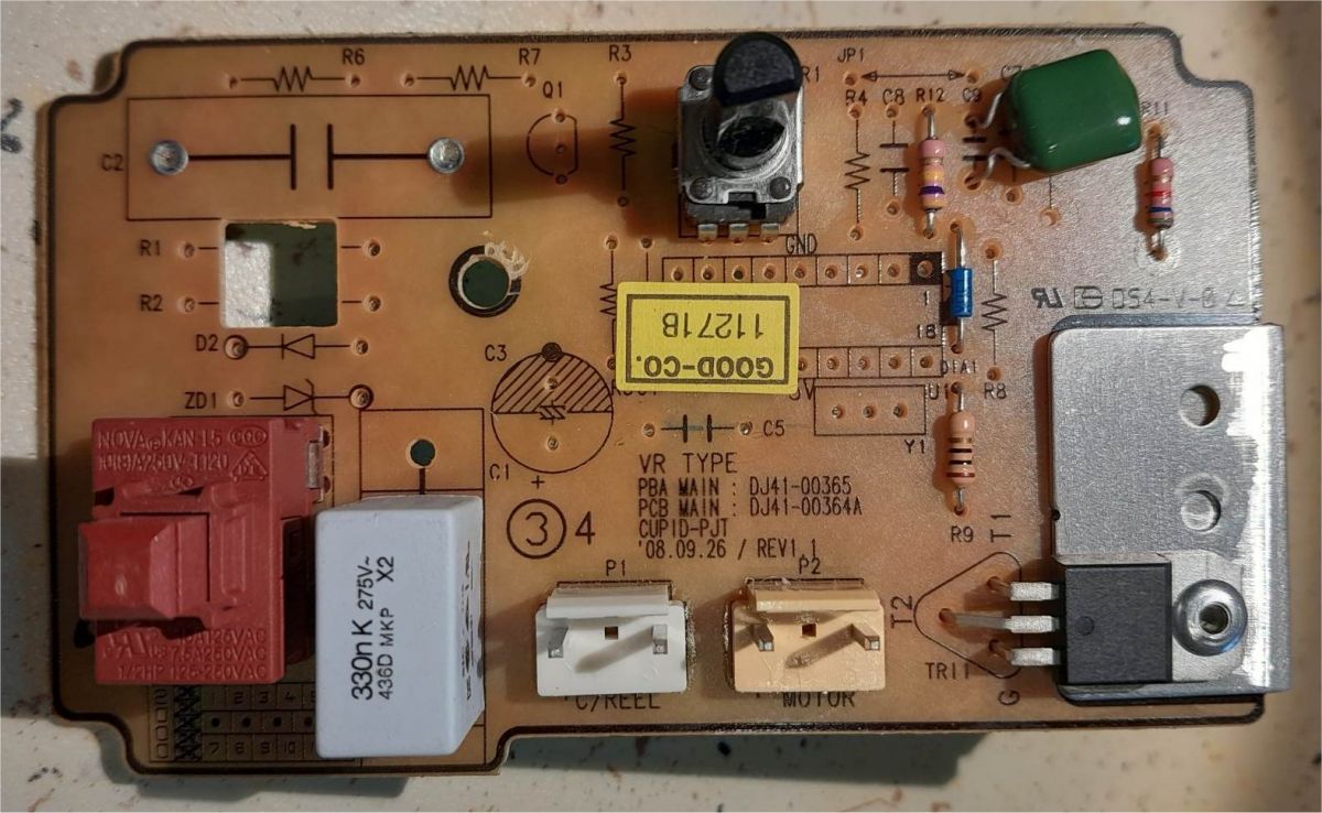

    Mam problem z włączaniem odkurzacza Samsung Eco Wave Model SC61E7.
    Problem pojawił się podczas dłuższej pracy odkurzacz się wyłączył i nie chce się włączyć. W odkurzaczu jest płytka, którą dodałem w załączniku
    Samsung SC61E7 Eco Wave - odkurzacz nie załącza się i nie jest to wina włącznika i silnika Samsung SC61E7 Eco Wave - odkurzacz nie załącza się i nie jest to wina włącznika i silnika
    Podłączyłem wtyczkę silnika i zasilania z pominięciem płytki odkurzacz działa tzn. silnik jest ok. Wychodzi więc, że problem jest na płytce. Włącznik na płytce jest sprawny bo sprawdziłem. Objaw przy próbie włączania jest taki, że jak się kilka razy wciśnie wyłącznik to silnik na ułamek sekundy się załącza. Który z tych elementów na tej płytce może być niesprawny dając takie objawy?
    Silnik i włącznik są OK.

    Tr 11. Triak

    Może jednak najpierw sprawdź jednak ten kondensator C1 czyli 330nk 275V~(330nF) obok włącznika Link :)

    Jak w czasie długiej pracy się wyłączył to też stawiam na Triaka, ale od dołu min. te 2 piny to bym przelutował.
    Zaznaczyłem na czerwono.

    Wpisz sprawdzenie triaka. To nie będzie adekwatne że nie jest uszkodzony. Wymień ok.9 zł.

    Pomogła wymiana triaka co prawda nie było w elektronicznym identycznego tylko zamiennik ale wszystko działa jak należy - koszt 5,40zł. Kondensator okazał się sprawny i trzyma swoją pojemność.
