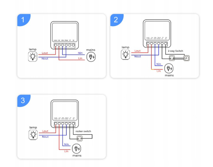

    Możesz np. skorzystać z systemu TUYA
    Dwie taśmy LED sterowane włącznikiem schodowym+krzyżowy wraz ze sterowaniem Wi-Fi on/off + RGBW
    Ten schemat znalazłem pod hasłem: "DOPUSZKOWY WŁĄCZNIK PRZEKAŹNIK WiFi Smart TUYA 16A"
    Jedna z wersji przedstawia wyłączniki schodowe (oczywiście wył krzyżowy możesz wstawić między te dwa skrajne schodowe)
    Można też wykorzystać przekaźnik bistabilny (oczywiście z funkcją WiFi). Wtedy wyłączniki muszą być monostabilne (dzwonkowe), a każde ich naciśnięcie włączy labo wyłączy światło.

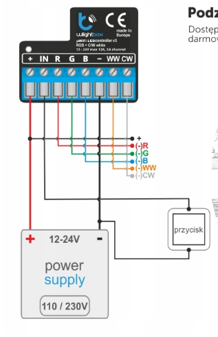

    kopackikrzysztof napisał:
    nie mam pojęcia gdzie w tym układzie umieścić zasilacz i sterownik RGBW ze ściemniaczem
    W takim razie, może takie rozwiązanie:
    Pozostałe dwa przyciski trzeba podłączyć równolegle do tego zaznaczonego na obrazku.
    Rysunek pochodzi z aukcji: "Sterownik LED WiFi wLightBox RGBW+CCT BleBox SMART"
    Sprzedawca zapewnia że:
    "Główne cechy kontrolera wLightbox RGB+CCT LedBruk
    steruj kolorem i jasnością oświetlenia LED RGB+CCT/ RGB /RGBW/białym, zmieniaj barwę CT (CCT, CW/WW)
    również z dowolnego miejsca na Świecie;
    możesz sterować jednocześnie wieloma urządzeniami;
    symulacja obecności odstraszy intruzów gdy nie ma Cię w domu;
    włącz/wyłącz oświetlenie zarówno z aplikacji jak i z przycisku ściennego;
    sterowanie wszystkimi źródłami światła od tasm LED po skomplikowane oprawy RGB+CCT
    UWAGA:
    Trzeba by dopytać sprzedawcę, czy przycisk z rysunku jest monostabilny (dzwonkowy) czy bistabilny (wyłącznik). Sądzę, że monostabilny, ale różne cuda można znaleźć w internecie.

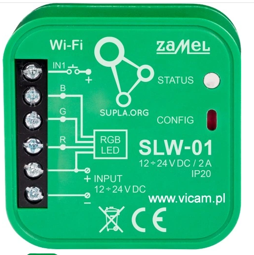

    Podobne możliwości ma sterownik ZAMELA SLW-01
    Pewnie i inni producenci mają podobne rozwiązania.
