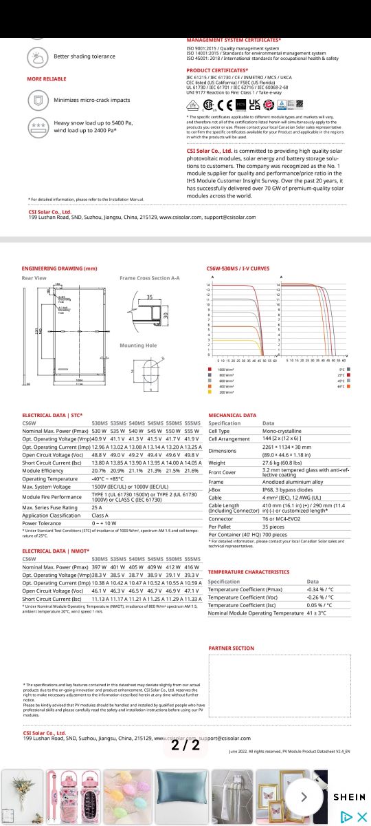

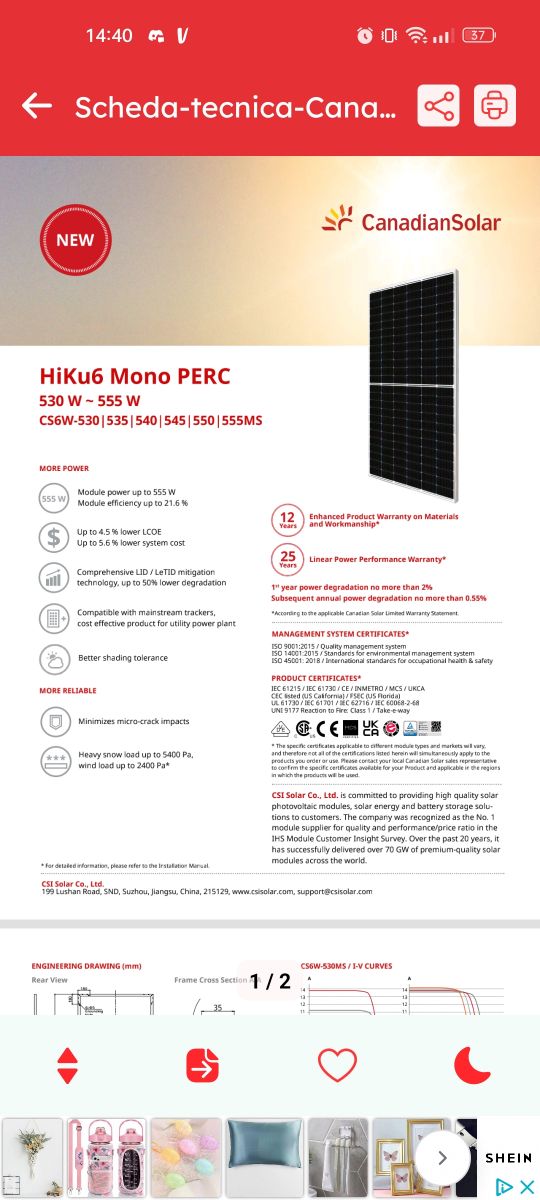

    Witam. Chciałbym wymienić stary panel na inny panel słoneczny do kampera Hiku6 Mono PERC 530-555W, Vmp 41.9V pod VICTRON ENERGY REGULATOR Smart Solar MPPT 100/50. Czy muszę coś dokupywać jeszcze żeby mi to dobrze działało i lądowało baterie żelowe AGM 120ah x3 sztuki ? Prosze o radę Panel słoneczny 555 W w kamperze z regulatorem Victron 100/50 Panel słoneczny 555 W w kamperze z regulatorem Victron 100/50 Panel słoneczny 555 W w kamperze z regulatorem Victron 100/50 Panel słoneczny 555 W w kamperze z regulatorem Victron 100/50

    No raczej nic więcej nie trzeba.

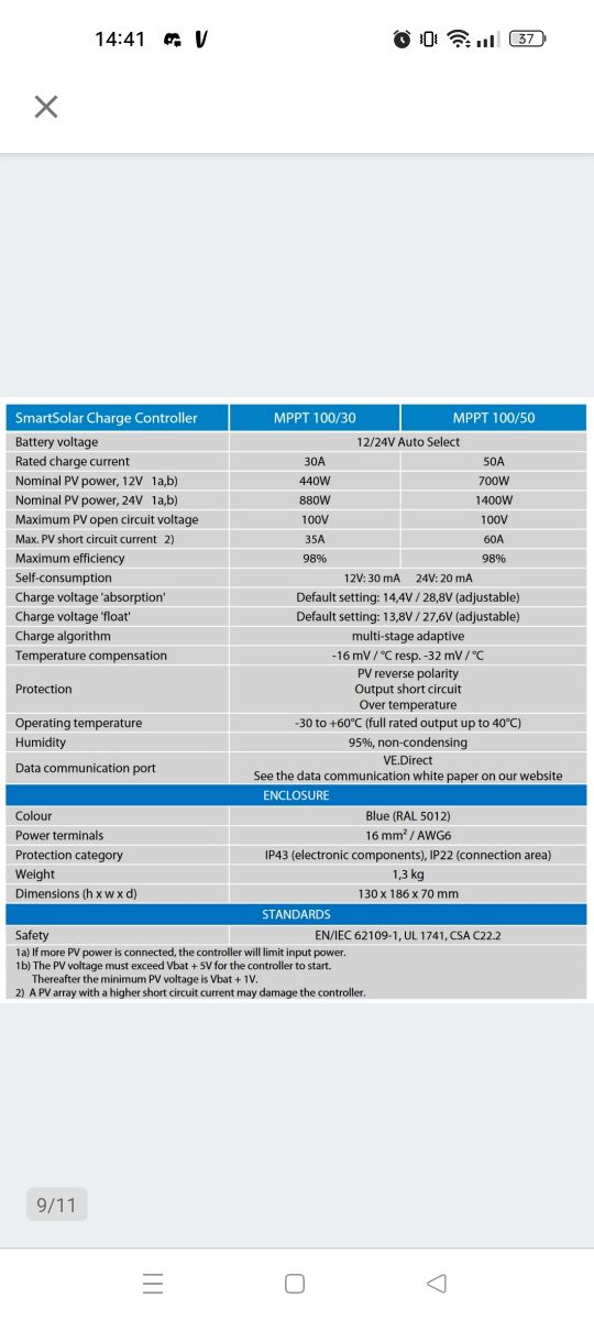

    Warto dać bezpiecznik między regulatorem a akumulatorem - taki 50-60A bo regulator teoretycznie może ładować 50A choć z tym panelem to raczej trudne a jeszcze na kamperze panel nie będzie prostopadły do promieni słońca chyba, że autor jedzie w rejon równikowy.
    Panel fizycznie nie da prądu większego niż prąd zwarciowy więc raczej nie trzeba bezpiecznika chyba, że jakieś zabezpieczenia przepięciowe/odgromowe ale w przyczepach raczej nie spotkałem.
