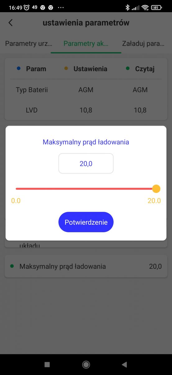

  • #25 20289344
  • #26 20289350
    atrix55
    Posty: 1014
    Pomógł: 67
    Ocena: 204
    szymonpastor napisał:
    Maverick73 napisał:
    Możesz mieć i tyle, ale musiał byś to ograniczyć programowa w regulatorze do 20A (jak posiada taką opcję). Gdy nie ma albo nie ograniczysz przy wysokim rozładowanych aku przeładuje Ci je co oznacza ze szybko zakończą żywot.
    Jak jesteś laikiem lepiej dla Ciebie jak zastosujesz co napisałem wyżej 20A/300W.
    w takim razie regulator 30A i panel do 390 watt dla akumulatora 200Ah to nie zamało?
    Akumulatory ładuje się prądem nie większym niż 10% pojemności znamionowej. Dla akumulatora 100Ah prąd ładowania wynosi 10A a dla 200Ah to 20A. Regulatory ładowania mają odpowiednie prądy ładowania - 10,15,23,30 A. Za zwyczaj są to parametry których nie zmienia się w regulatorach. Dlatego dla akumulatorów o pojemności 200 Ah należy zastosować regulator ładowania 20A. Regulator o większej mocy będzie łopatologicznie "gotował" aku. Panel 390W 12 V da około 32 A, a 24 V da około 16,2 A. Oczywiście w idealnych warunkach. Zadaniem regulatora ładowania jest dopasowanie napięcia i natężenia prądu w zależności od napięcia i pojemności akumulatorów.
  • #27 20289477

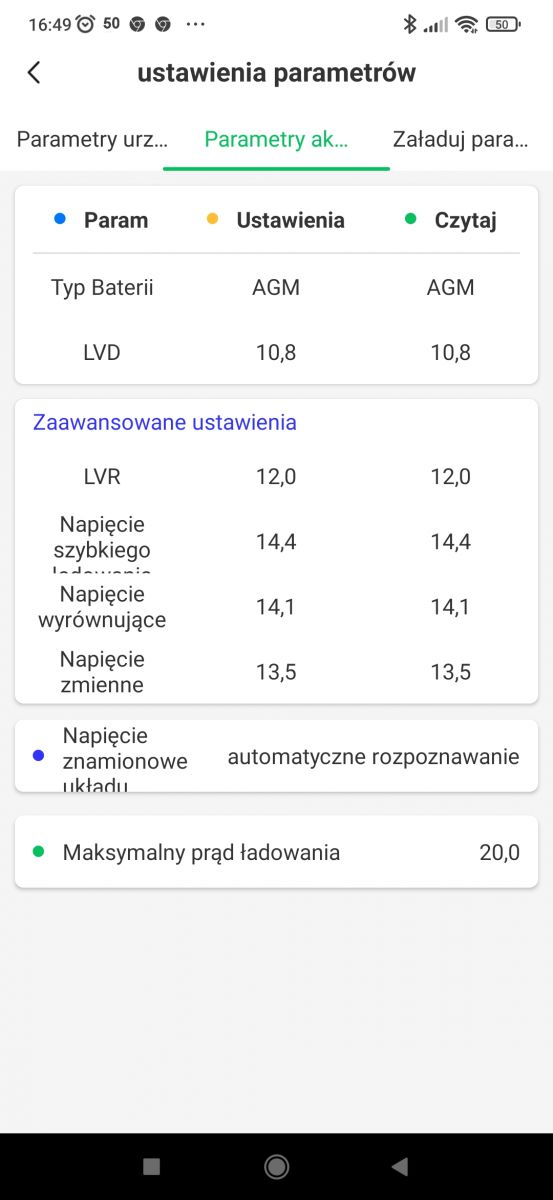

    @maverick73 i @atrix55 obaj jesteście w błędzie. @maverick73 regulator pilnuje napięcia akumulatora i to całkowicie wystarczy, @atrix55 prąd podawany na regulatorach to nie prąd ładowania a maksymalny dla danego typu regulatora. Poprzez analogię do akumulatora i alternatora w samochodzie. Akumulator 95Ah a alternator 150A i co? I nic, regulator napięcia pilnuje aby nie przekroczyło bezpiecznej wartości i to wystarczy. Akumulator weźmie tyle Amper ile mu potrzebne do naładowania. Działa to już wiele lat, w nowszych pojazdach jest co prawda układ kontroli prądu ładowania lecz wynika to ze stosowania specyficznych akumulatorów (np. żelowych). Kolejna rzecz, jeśli akumulator jest naładowany to pobierany przezeń prąd jest minimalny i aby wzrósł znacząco musiałoby zostać podniesione napięcie (co oczywiście jest niemożliwe bo tego pilnuje regulator). Ładowanie dużym prądem trwa bardzo krótko i najczęściej występuje bezpośrednio po rozruchu silnika i taki np. 74Ah "bierze" 30~50A (mierzone), w Toyocie spotkałem rozwiązanie że ECU silnika podnosi napięcie do 15V przez około minutę aby szybciej uzupełnić energię w akumulatorze. Także tu przy dostępnych np. 50A z paneli nie martwiłbym się o przeładowanie. Jeśli już tak bardzo chcecie zabezpieczyć się przed przeładowaniem, to o ile regulator nie ma opcji ustawienia max prądu ładowania to wystarczy zwykły bezpiecznik np. 10A dla 100Ah który po przekroczeniu po prostu się spali.
    Maverick73 napisał:
    kupiłem ostatnio Volta SOL
    Cóż to za SOL?
  • #28 20289509
  • #29 20289521
    ArturAVS
    Moderator
    Posty: 26430
    Pomógł: 2303
    Ocena: 7844
    Zależy co rozumiesz pod pojęciem do 0.
    Apka wygląda znajomo co to za model i nazwa aplikacji?
