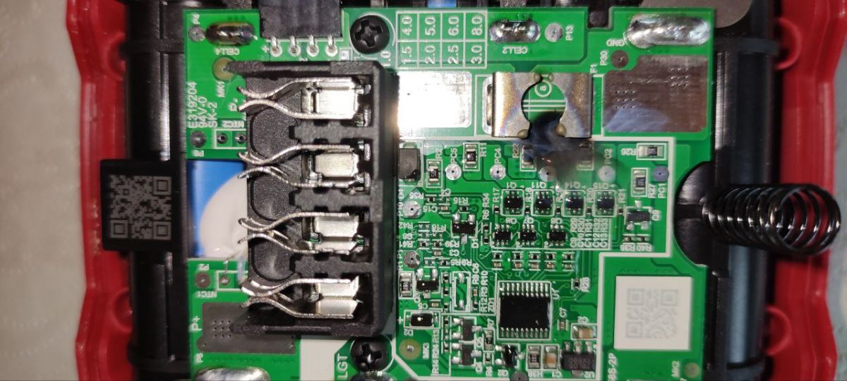

    Witam. Nowo zakupiona kosa PPFSA-40-li-b2 parkside z lidla, na dwa aku, spowodowała problem na elektronice baterii, na załączony na obrazku. W drugim aku, przegrzana ta sama blaszka/bezpiecznik, ale nadal działa. W aku z tą przepaloną blaszkę zmostkowałem ją kawałkiem folii aluminiowej, tylko by sprawdzić, czy kosa nadal działa, ale została od razu przepalona przy próbie włożenia aku do urządzenia. Ten czarny nalot pojawił się wcześniej, nie od folii. Styki w kosie nie pokazują zwarcia przy pomiarze miernikiem. Wcześniej te akumulatory bez problemu zasilały piłę łańcuchową
    I tutaj padają moje pytania:
    1. Czy jest jakiś sposób by sprawdzić, czy kosa działa, ale bez narażania nowego aku na awarię? Nie wiem, czy próba włożenia nowego aku nie skończy się podobnie.
    2. Czy ten akumulator z przegrzaną blaszką nie popsuje się od zmiany jej oporu z powodu przegrzania?
    3. W jaki sposób reklamować tę kosę? Pani przy kasie powiedziała, że nie podlega gwarancji, bo jest z przeceny, ale wygląda mi to na niezgodne z prawem?

    Problem w tym, że nie wiem na 100%, czy jest popsuta. Chociaż ten eksperyment z blaszką by na to wskazywał. Kosę używałem jakieś 10 minut do momentu aż nóż zatrzymał się gwałtowanie na jakiejś kępie i uwalił aku.

    Poszła z reklamacji na serwis.
