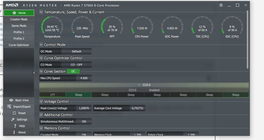

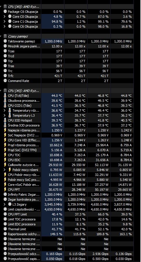

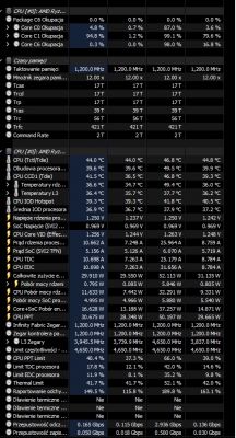

    Cześć wszystkim
    złożyłem nowy komputer płyta główna b550 gaming plus, grafika inno 3d 3060 8GB, 32GB ram ddr4 3600MHz
    zasilacz 650v termalthake, chłodzenie aio Coolermaster ML240 ryzen 7 5700x obudowa faktycznie jest troche ciasno w obudowie ale mimo wszystko uważam że temperatury powinny być 10 stopni niższe, temperatura karty jest ok 32 stopnie w spoczynku, 60 w stresie
    Ryzen 5700x Temperatury za wysokie - Pomoc w UNdervoltingu
    Żadnego oc a w spoczynku temperatury prawie 40 stopni, w stresie 80 (cs go), cinebench 65-70, czy undervolting mógłby pomoc? Jeśli tak będę wdzięczny za pomoc i poprowadzenie mnie. - dla osoby która pomoże stawiam czteropak.
    Ryzen 5700x Temperatury za wysokie - Pomoc w UNdervoltingu Ryzen 5700x Temperatury za wysokie - Pomoc w UNdervoltingu Ryzen 5700x Temperatury za wysokie - Pomoc w UNdervoltingu

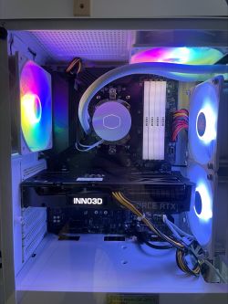

    Witam, po 1 nie 650V tylko 650W.
    Po 2 nie podał pan modelu obudowy + przydałoby sie jej zdjęcie ze środka by ocenić rozłożenie wentylatorów.
    Temperatura tego procesora w spoczynku nie powinna tyle wynosić, Po tym jak wyśle pan zdjęcia i model obudowy postaram się panu pomóc, bo w tej sytuacji wysokie temperatury mogą wynikać z wielu czynników.

    Racja przepraszam 650W oczywiście , obudowa darkflash coś tam gównozchin x200 , wiem że powinienem ja wymienić , ale na ten moment starałem sie dostosować ją w miarę możliwości , jesli to coś zmieni mogę wrzucić jeszcze jeden wentylator na góre.

    To wygląda trochę tak jakby wszystkie wentylatory wydmuchiwały powietrze
    Wentylatory dmuchają w taki sposób.
    Więc najlepiej będzie zrobić tak by te z przodu wdmuchiwały powietrze do środka, tył zostawić tak jak jest, a górny wentylator przenieść na to drugie mocowanie u góry albo w ogóle go usunąć bo raczej za dużo on nie zmieni.

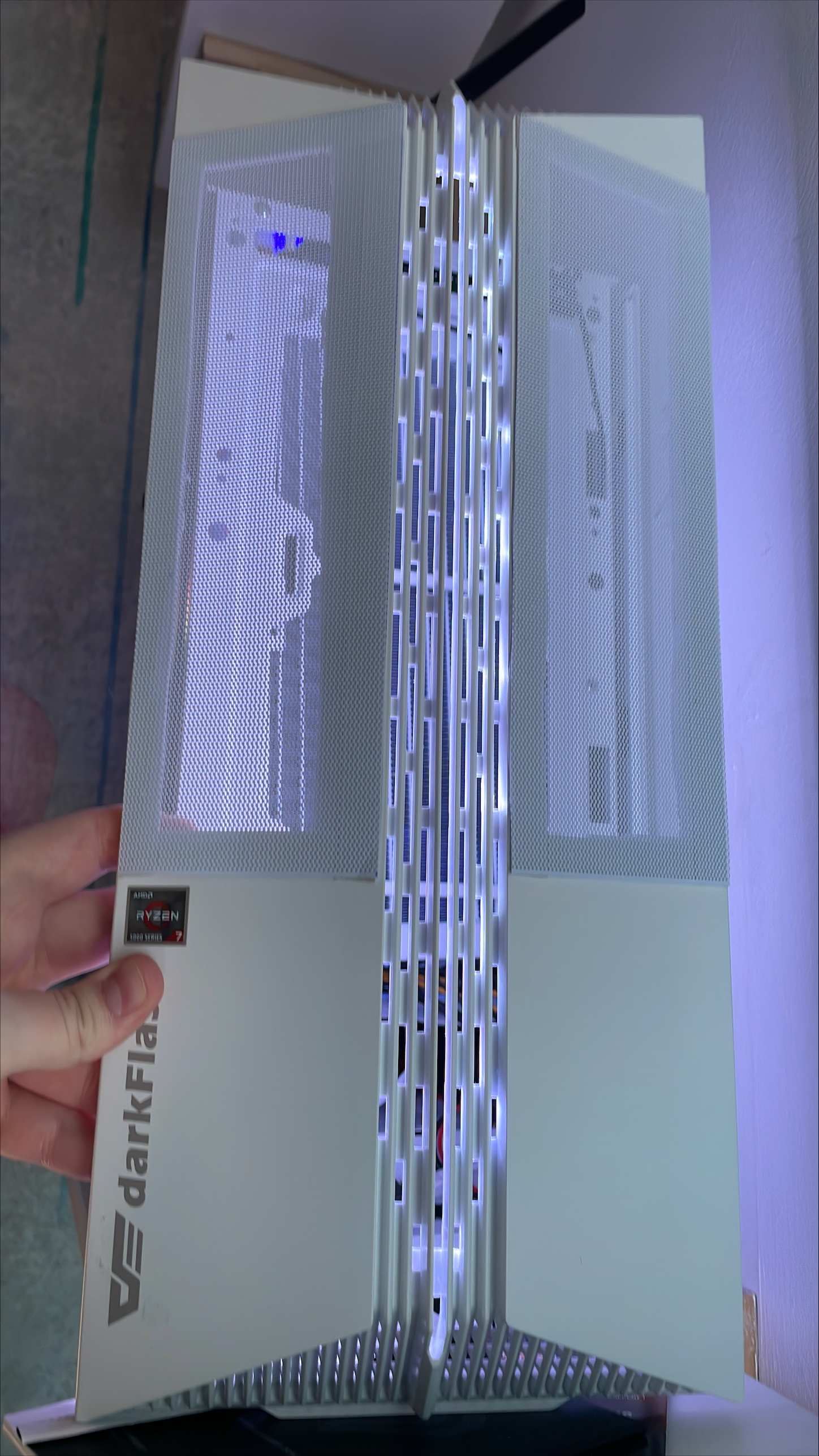

    Chyba się udało , podsumowując:
    Dorzuciłem jeden wentylator i wszystkie wtłaczają powietrze, dodatkowo zmieniłem pastę na aio QOltec srebrna 3.17 i dokręciłem mocniej ( nie na siłę ale przestałem gdy śruby stawiały opór ) przy kompletnie zamkniętej obudowie , mam 33 stopnie w spoczynku a w cs go 60 stopni , wiec myślę że teraz jest ok?
    z przodu obudowa była kompletnie zamknięta wiec musiałem odwalić prowizorkę jak widać (wycięte otwory + mata antykurzowa z aliexpress) . Chciałbym wymienić wentylatory na białe bez argb najlepiej tylko białe podswietlenie lub jego brak - polecicie coś niedrogiego?
    p.S pompka działa na 2200rpm

    Nie mogą wszystkie wentylatory wtłaczać powietrze! Wtłaczać powietrze mogą tylko te na chłodnicy z przodu a ten u góry i z tyłu powinien wyrzucać gorące powietrze na zewnątrz obudowy.

    2 wentylatory od aio wyrzucają powietrze na zewnątrz, wydaje mi się że tak jest ok?
