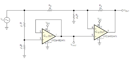

    Zależy mi jednak na pomiarze prądu, który może płynąć przez bocznik w obu kierunkach. Nie mam możliwości zasilenia wzmacniacza napięciem symetrycznym. Jak zrealizować taki pomiar? Czy jedyna opcja to drugi wzmacniacz z podłączonymi odwrotnie wejściami?

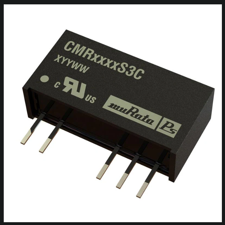

    Co to znaczy "nie mam możliwości"?
    Pomiar prądu w obu kierunkach z wzmacniaczem operacyjnym bez zasilania symetrycznego
    Tego typu przetworniczka i masz napięcie symetryczne.
    A jeżeli serio nie masz, to proszę bardzo piękny schemat:
    Tylko musisz użyć wzmacniaczy z bardzo niskim dryftem, chociaż jako że to do celów pomiarowych to i tak pewnie takie planowałeś.

    Jeśli miał bym odpowiedzieć ściśle na zadane pytanie to robi się to wprowadzając offset, (REF na V/2)
