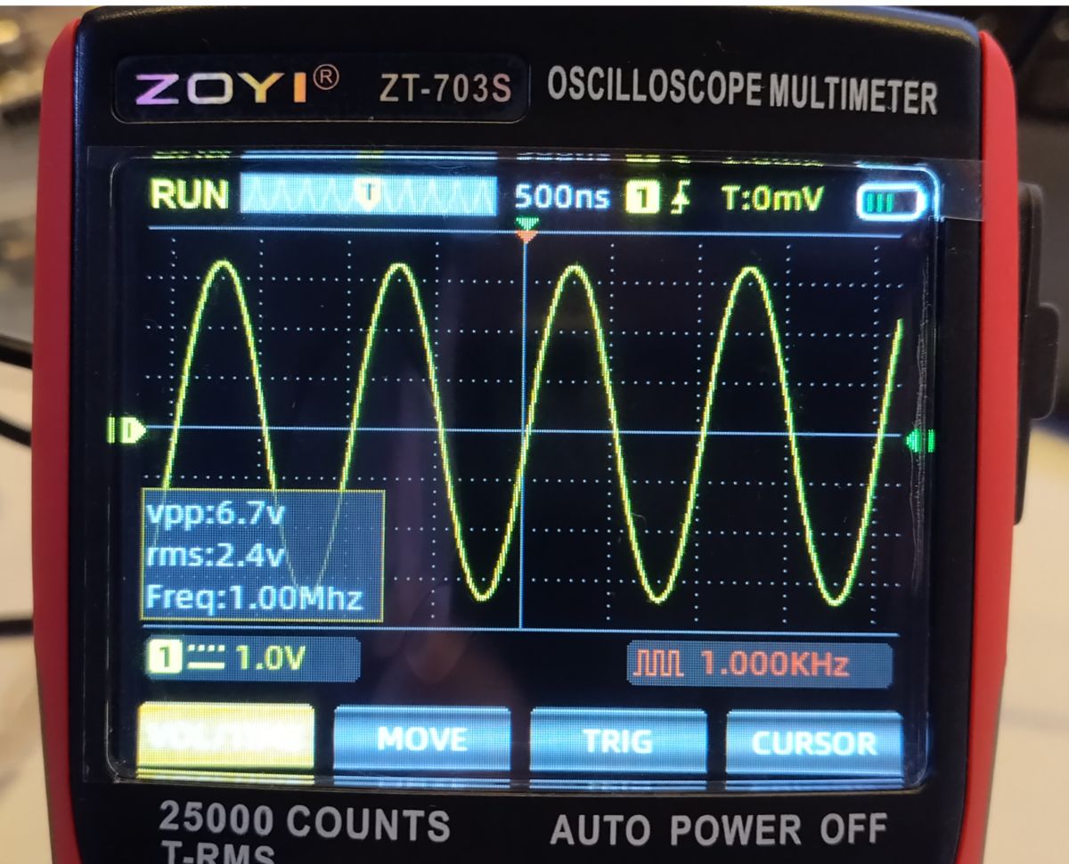

    Testy na dołączonej sondzie, ustawionej na 1:10 podłączonej bezpośrednio do generatora przez przejściówkę na BNC. Generator to Keysight 33600A.
    Poziom banalny: Sinus 1 MHz, 7 Vpp.
    ZOYI ZT-703S mógłby być świetny, ale nie jest (reverse engineering ADC)
    Błąd amplitudy 4%. Nie jest wybitnie, ale mieści się w granicach sumy błędu oscyloskopu i sondy.

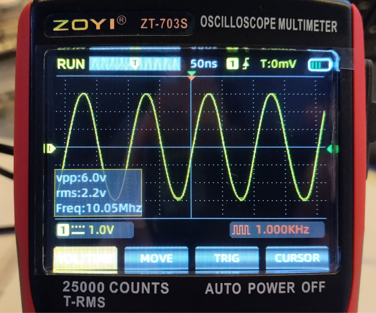

    Poziom podstawowy: Sinus 10 MHz, 7 Vpp.
    Błąd amplitudy 14%. Jest źle, a to dopiero 20% pasma.

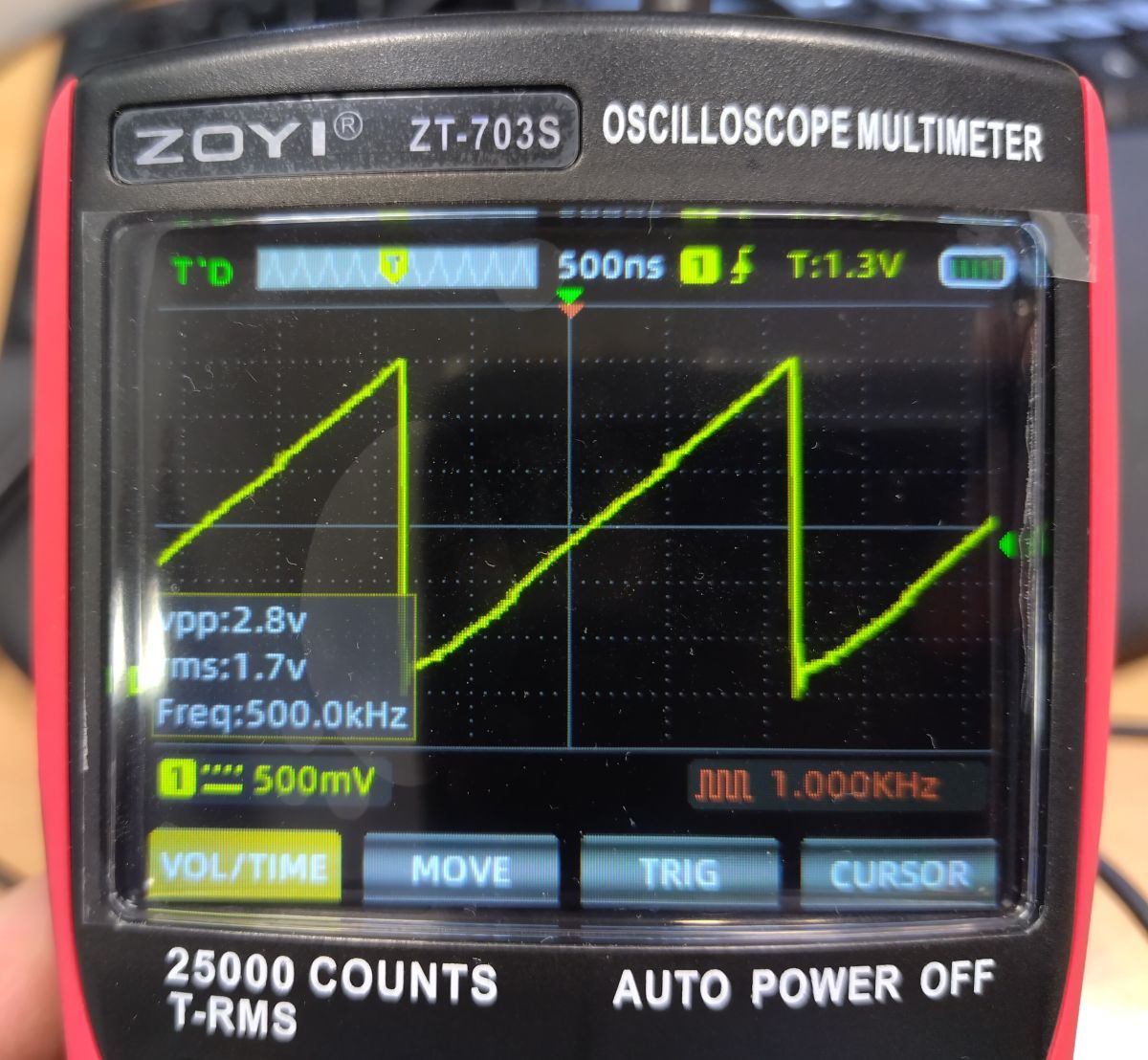

    Poziom nieco zaawansowany: Przebieg piłokształtny, 500 kHz, 3.0 V amplitudy.
    Błąd amplitudy 7%, ewidentne problemy z liniowością oraz odwzorowaniem dolnego wierzchołka, szybko opadający odcinek jest problematyczny. Jest źle.

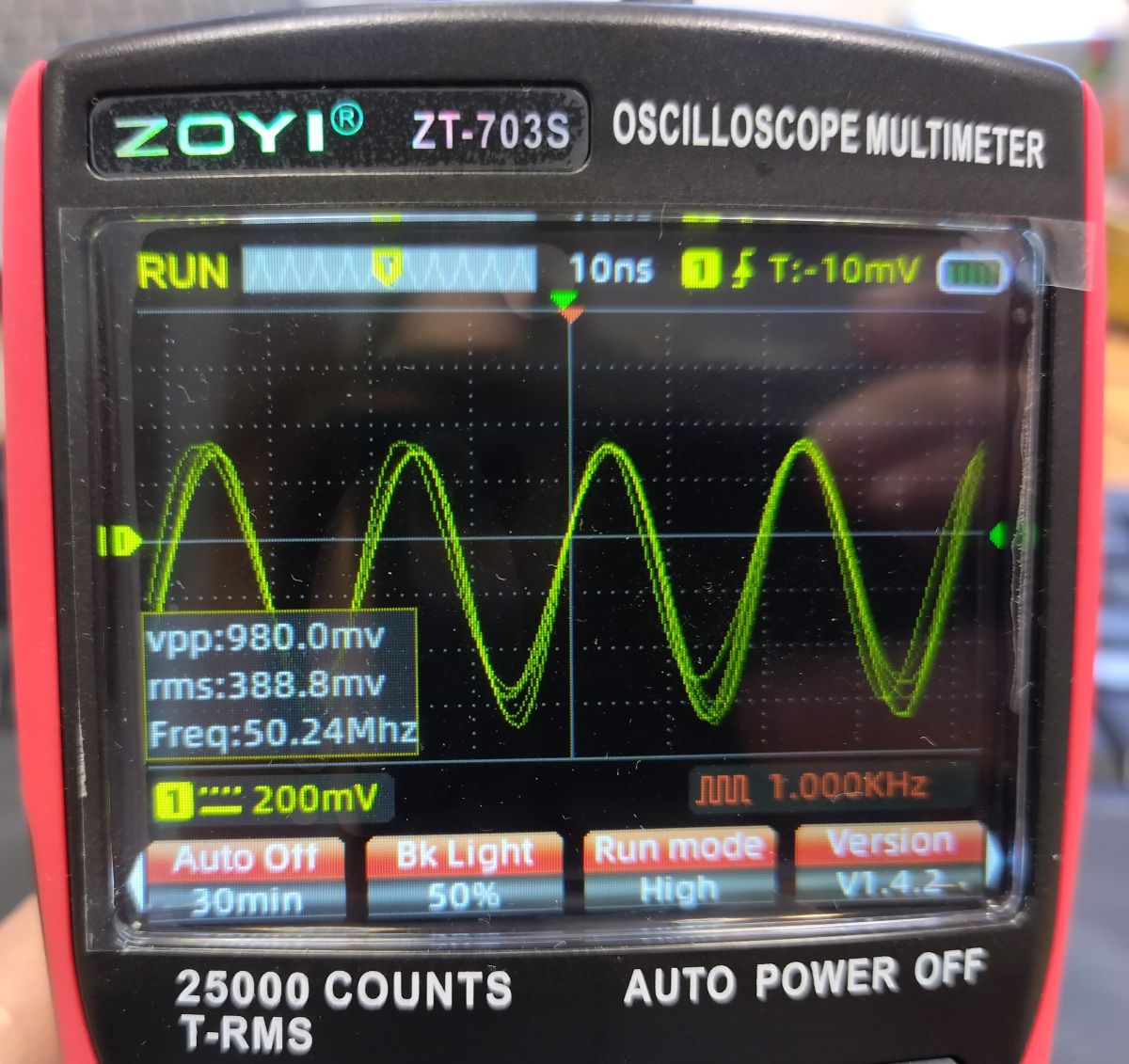

    Poziom nieco zaawansowany: przebieg 50 MHz.
    Całkowicie niestabilny, każda kolejna akwizycja wygląda inaczej. Nie widać tego zbyt wyraźnie na pojedynczych akwizycjach w trybie SINGLE, tak chętnie pokazywanych przez wyznawców. Przydaje się tutaj dobrze działający tryb persystencji - widać jak kolejne aproksymacje sin(x)/x nie nachodzą na siebie. Dodatkowo zachowanie przebiegu zależy od częstotliwości, np przy 46 MHz przebieg się stabilizuje. Tyle, że to źle świadczy o tym produkcie - prawdziwy oscyloskop 50 MHz się tak nie zachowuje.

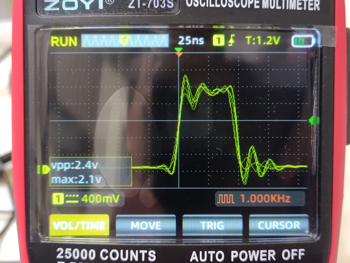

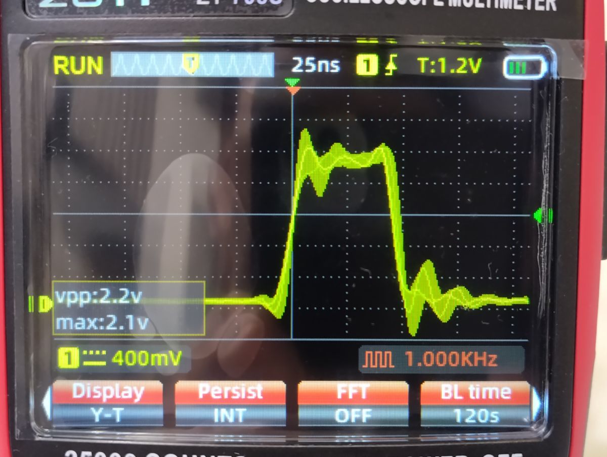

    Poziom zaawansowany: Impuls prostokątny, 50 ns, 0-2 V, czas narastania 2.9 ns.
    I z dłuższą persystencją:

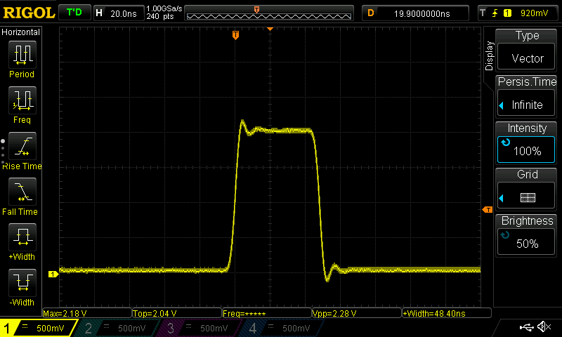

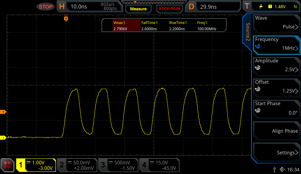

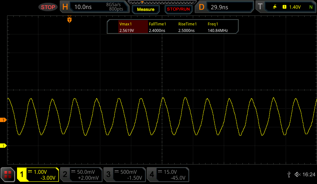

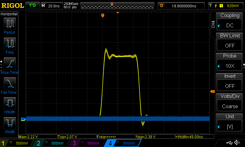

    Dla porównania Rigol DS1054Z z wszystkimi kanałami włączonymi, czyli 250 MSa/s przy 50 MHz pasma.
    Oraz DS1054Z z 1 GSa/s, przy 50 MHz pasma. Różnica nie jest dramatyczna, ale jest widoczna.
    Impuls jest mocno zniekształcony w sposób sugerujący brak odpowiedniego próbkowania. Dla porównania ten sam impuls na Rigol'u DS1054Z przy 250 MSa/s. Pasmo niby takie same, próbkowanie bardzo podobne, 240 MSa/s vs 250 MSa/s, natomiast wygląd impulsu jest zasadniczo inny, stabilny z małymi oscylacjami na Rigolu i bardzo rozedrgany z dużymi oscylacjami na ZOYI. Coś zatem musi te oscyloskopy różnić, i to raczej nie 10 MSa/s.

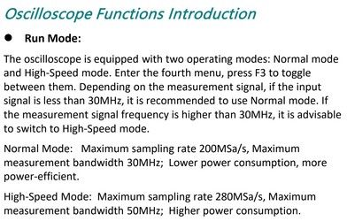

    Wygląd tego sygnału przekonał mnie, że ZOYI kłamie - próbkowanie nie może wynosić 240 MSa/s. Nie jest tak zakłamane jak bardzo jak w FNISI 1014D, ale na pewno nie jest to 240 MSa/s. Sprawdzić to można oglądając sygnały sterujące przetwornikiem. Drobne poszukania umożliwiły odnalezienie sygnałów zegarowych: Przetwornik ma dwa osobne sygnały zegarowe, wynoszące 100 MHz albo 140 MHz zależnie od ustawień próbkowania oscyloskopu. Nie ma znaczenia czy włączony jest jeden czy oba kanały.

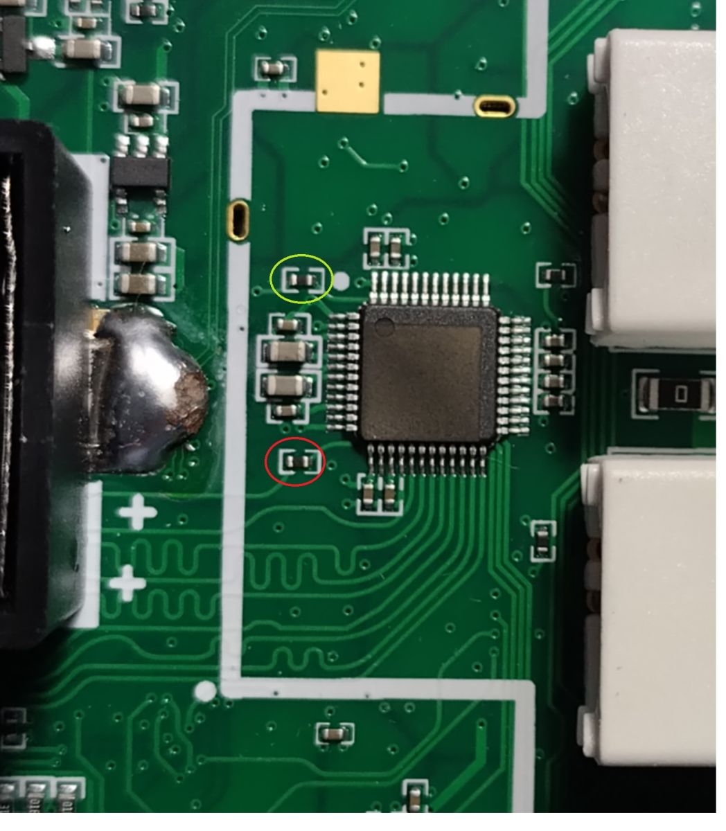

    Płytka i przetwornik, zaznaczone punty pomiaru sygnałów taktujących:

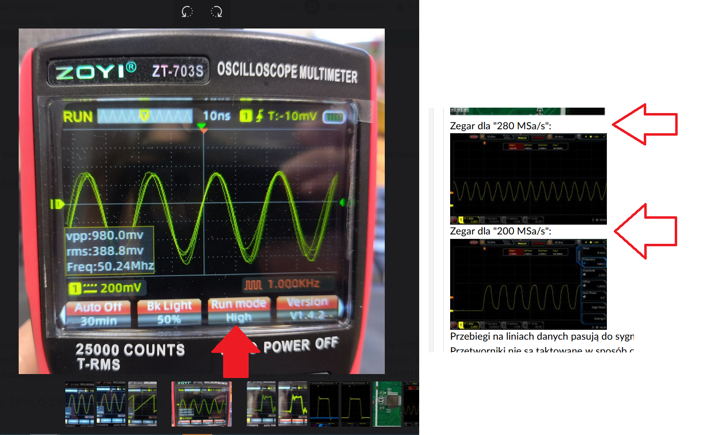

    Zegar dla "280 MSa/s":
    Zegar dla "200 MSa/s":
    Przebiegi na liniach danych pasują do sygnału zegarowego, żadnego trybu DDR nie stwierdzono.
    Przetworniki nie są taktowane w sposób ciągły, być może aby oszczędzać energię.
    Teraz można jasno stwierdzić, czemu przebieg 50 MHz był niestabilny ale 46 MHz był stabilny według wielu użytkowników. Przy 140 MSa/s dla 46 MHz wypadają prawie idealnie 3 próbki na okres, natomiast przy 50 MHz już tylko 2.8 próbki i na ekranie widać jak aproksymacja sin(x)/x usiłuje je połączyć, tworząc sinus o zmiennej amplitudzie, w dodatku przesuwający się góra-dół. Każdy może zobaczyć czy przy 140/3 = 46.333 MHz nie nastąpi magiczna stabilizacja przebiegu.
    Podobnie się ma sytuacja z 50 ns impulsem: przy 140 MSa/s na impuls przypada tylko 7 próbek, trudno go poprawnie odtworzyć aproksymacją sin(x)/x, zwłaszcza, że próbki różnie się rozkładają, czasem pierwsza może trafić na zbocze, czasem nie. Ten efekt przy 12.5 próbki przy 250 MSa/s jest słabszy a przy 50 próbkach przy 1 GSa/s już mało zauważalny.
    Model przetwornika pozostaje tajemnicą - oznaczenia usunięto.

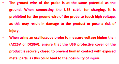

    Zresztą, na czym dokładnie polega to szczególne zagrożenie porażeniem - że przyrząd jest na baterie i w związku z czym nie jest podłączony do przewodu ochronnego w sieci? Czy że gniazda BNC mają wspólną masę
    Kombinacja braku uziemienia i połączonych mas powoduje, że po podłączeniu jednej sondy do układu może Cię zabić kabelek USB.
    To jest po prostu źle i niebezpiecznie wykonane urządzenie. Gadanie o doświadczeniu użytkownika, bo wysokie napięcie i tym podobne jest po prostu głupie. Nie można tworzyć niebezpieczeństwa tam gdzie dotychczas było bezpiecznie, to proszenie się o wypadek.
    rasputnik6502 napisał:
    Wg dostępnej dokumentacji wytrzymuje 150V przy 1X i 300V przy ustawieniu sondy 10X , ale to chyba ograniczenie tej sondy,
    ta historia z masą USB przydarzyła się np mnie, z poprzednim oscyloskopikiem - opisałem wyżej - tyle że nie porażenie a zwarcie. I szczerze mówiąc, z tym ZOYI czuję się bezpieczniej bo żadnego USB nie muszę w niego wtykać, więc i nie ma ryzyka że oprócz sondy podłączę do napięcia coś jeszcze.
    Jest ryzyko, bo możesz wtykać. Poza tym jak nie ty to ktoś inny, mniej czujny.
    Urządzenie oprócz BNC na wierzchu nie ma zadnych innych elementów które by się mogły znaleźć pod napięciem, więc nie ma dużego ryzyka że przypadkiem czegoś tam dotknie. Natomiast nie było by głupie gdyby i te BNC dali w w wersji z jakąś osłoną.
    No niestety są:
    - USB
    - Wyjście generatora sygnałowego/kalibratora sond
    - Masa drugiej sondy
    - Pin drugiej sondy (zwłaszcza gdy jest 1:1 a to łatwo przestawić)
    - Krokodylek masowy
    To są wszystko rzeczy normalnie bezpieczne, chyba, że właśnie nagle rażą prądem. Tu jest problem zarówno formalno-prawny jak i praktyczny. Podepniesz powerbanka w metalowej obudowie i wypadek gotowy.
    Zobacz sobie jak robi to FLUKE albo Keysight. Oni robią to dobrze.

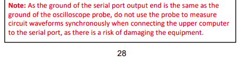

    Tytuł trochę clickbaitowy, gdyż żadnego reverse engineeringu nie stwierdzono. Popatrzenie na przebieg clk, linii danych i tego, że żadnego trybu DDR nie stwierdzono to jednak za mało, gdyby chociaż stwierdzono co to za ADC.
    Tak czy siak, przystępując do review sprzętu nie wypada nie zajrzeć do manuala, gdzie jak byk, kilkukrotnie czerwoną czcionką napisali, co i jak w kwestii bezpieczeństwa. Nie byłoby wtedy zbędnej napinki w kwestii norm i prawa polskiego, które nie mają żadnego odniesienia do tego produktu, albo mają tyle samo co do gwoździa, który można kupić całkiem legalnie, wetknąć go wiadomo gdzie i wiadomo z jakimi konsekwencjami się liczyć :D

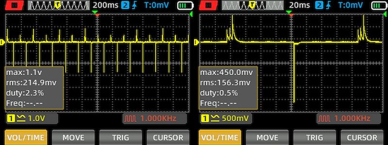

    Chciałem sobie zmierzyć przebieg FLUKE 175 na zakresie kondensatorów i RIGOL, stary prosty analog i angielski GOULD 420, poza szumem, przydźwiękiem nic nie pokazują, chociaż angielski trochę łapał a ZOYI 703 - ładny przebieg.
    Po wgraniu aktualizacji jest na OK

    CosteC napisał:
    Ale to rzeczy oczywiste. Co z "50 MHz pasma" i "240 MSampli/s" którymi kusi producent?
    TL;DR: oba to bzdura.
    Witam, temat mnie zaciekawił i postanowiłem zajrzeć do manuala, a tam zapis (o którym nikt tu nie wspomniał):
    Pytanie czy te dwa tryby zostały sprawdzone?
  • #25 21581862
    CosteC
    Posty: 5370
    Pomógł: 401
    Ocena: 1668
    Szanowny kolego:
    Obrazki nr 4 i 10.
    TL;DR: Manual zawiera kłamstwa.
  • #26 21581867
    atlantis2
    Posty: 309
    Pomógł: 23
    Ocena: 37
    Ok, nie przyjrzałem się dokładnie zrzutom ekranu, a w tekście nie znalazłem informacji, że urządzenie może pracować w dwóch trybach.
  • #27 21581916
    CosteC
    Posty: 5370
    Pomógł: 401
    Ocena: 1668
    Sprawdzałem co obiecano: 280 MSa/s i 50 MHz. Cząstkowe obietnice (30 MHz i 200 MSa/s) nie były warte sprawdzania w szczegółach po zrozumieniu mechanizmu oszustwa...

    NegativeFeedback napisał:
    bogato i z normami - MHO14-200
    O tak... MHO14-200 musi być uziemione podczas pracy. Pomimo zasilania bateryjnego. Tak samo jak sieciowe Rigole, Siglenty i Tektronixy. ZOYI nie ma nawet jak uziemić :) Dlatego ZOYI jest niebezpieczne.
