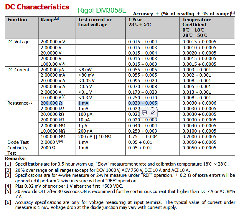

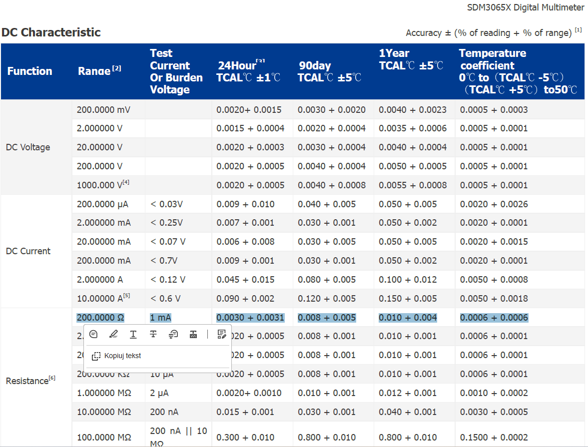

"Wystarczy" popatrzyć w dane multimetrów:
Jeśli przeliczyć wprost na jednostki:
Rigol DM3058E
Zakres 200.000 Ohm - dokładność 0.03% +/- 10 mOhm
Zakres 200.000 mV - dokładność 0.015% +/- 8 uV
Siglent SDM3065X
Zakres 200.0000 Ohm - dokładność 0.01% +/- 8.0 mOhm
No pięknie, ale czy +/-8-10 mOhm to dobrze czy źle?

Więc w moim skromnym rozumieniu pomiarów niskich rezystancji, użycie wspomnianych multimetrów do pomiaru rezystancji rzędu 2 mOhm bezpośrednio jest bez sensu. Błąd jest ze 4 razy większy od mierzonej wartości to raz, dwa, rozdzielczości są pomiaru są bardzo słabe: 1 mOhm i 0.1 mOhm, więc rzędu 10%-3% mierzonej wartości.
Dla laika może być zaskakujące, że drogi (3700 PLN brutto, 2026.01.03) multimetr 6 1/2 cyfry, z pomiarem 4 przewodowym, przy pomiarze 2 mOhm ma błąd +/-400%...
