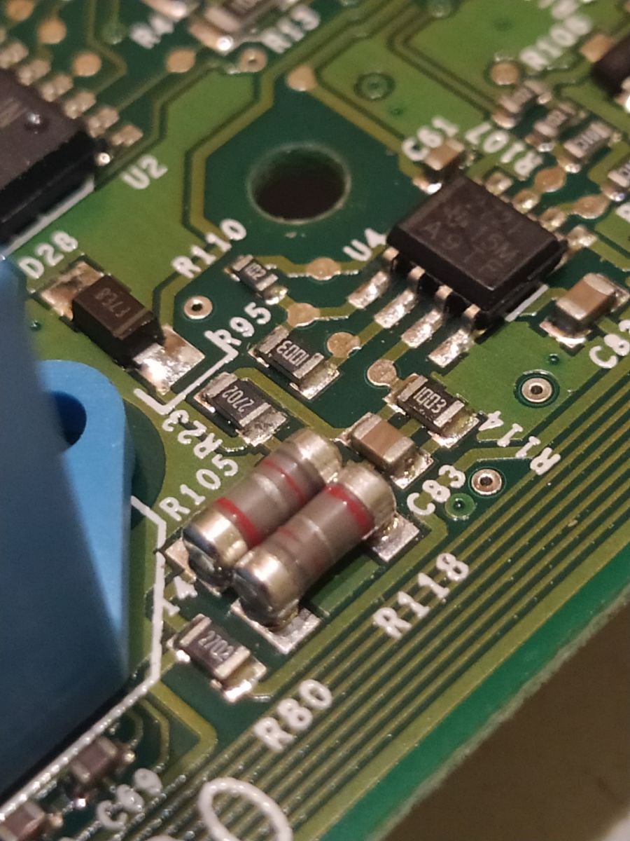

    Witam. Samochód to Alfa 159 2.0 jtdm. Klimatyzacja nie chłodzi. Czasem się włączy ale rzadko. Układ szczelny, ciśnienia są prawidłowe. Sprzęgiełko załącza zawsze po włączeniu. Weryfikacja w warsztacie wykazała brak sterowania PWM zaworem sprężarki. Chciałbym to dalej zweryfikować lecz nie wiem co steruje tym zaworem żeby sprawdzić czy to kwestia przewodu, złego połączenia czy faktycznie brak samego sygnału do sterowania. Dziękuję za pomoc i wszelkie sugestie. Pozdrawiam. Irek

    Rozebrałem natomiast panel. Połączenia są dobre. Ten pin prowadzi bezpośrednio przez dwa rezystory złączone ze sobą równolegle i przez dwa małe 22k i 100 k do układu o ozn. 272I...Wiem, że to już gdybanie ale może to ten układzik nie działa. Podłączałem auto pod Multiecuscan-a i obwód klimatyzacji nie wywala żadnego błędu dlatego podejrzewam, że komputer steruje ale sygnał moze nie wychodzić z tzw. elementu wykonawczego. Mogę się oczywiście mylić.

    Kupiłem drugi panel (używany), zrobiłem osiowanie w MES i dalej nic. Zastanawiam się gdzie dalej szukać. Jak spróbować wysterować to bez sygnału PWM? Jest jakaś opcja?
