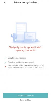

    Witam, niedawno kupiłem hulajnogę Xiaomi Mi Pro 2 i podczas próby połączenia w aplikacji za każdym razem wyskakuje taki komunikat '' Błąd połączenia, sprawdź sieć i spróbuj ponownie'' wiecie może jak się z tym uporać? Oczywiście WIFI oraz BT mam włączone.

    Witaj, lokalizacja włączona? Jeśli dalej jest problem to hulajnoga jest już powiązana z aplikacją przez kogoś innego. Może sztuka z ekspozycji?
    Podłącz się M365 Tools lub m365 Dashboard. Mi Home jest zupełnie niepotrzebną aplikacją, a nawet szkodliwą :P.
