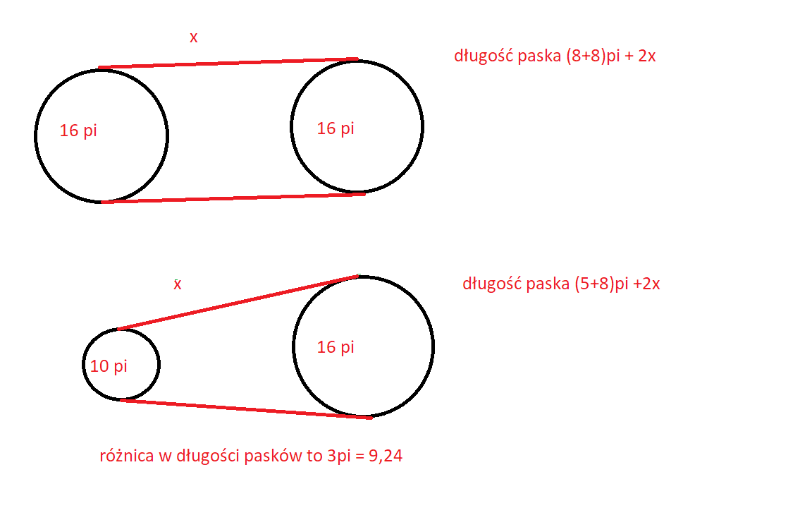

    Była przekładnia 1:1 na kołach 16cm.
    Wymieniłem jedno na 10cm aby uzyskać wymagane RPM.
    Odległość miedzy kołami się nie zmieniła więc pasek powinien być pomniejszony o
    Średnica starego koła/2 - średnica nowego/2 ?
    16pi-10pi=18,85cm
    Kalkulator pasków wskazuje że przy takiej zmianie będzie różnica 9,33cm
    Czy zgubiłem jeszcze dzielenie przez 2?

    Czyli 1/4 różnicy obwodu koła 16 i 10 cm
    Dlaczego powinno być jeszcze raz dzielenie przez 2?
    Ja liczę 1/2 różnicy obwodów.

    Zmniejszyło się tylko jedno koło o 6pi, czyli połowa obwodu to 3pi.
    3pi ≈ 9,42 .
    Rysunek wszystko wyjaśnia. O ile mniejszy kupić pasek klinowy po wymianie koła pasowego.

    @Aleksander_01
    X1 nie równa się X2
    X2= sqrt(x1^2+((16-10)/2)^2)
    X2 to przeciwprostokątna w drugim przypadku.

    Jak nie wierzysz obliczeniom opasujesz sznurkiem i masz wynik.
    >>20591273 masz rację ale przy takich wymiarach zakładając, że x1 wyniesie 50cm x2 będzie x1 +1mm czyli pomijalne a przy większych odległościach między kołami jeszcze mnie wyjdzie.

    No bardzo dobrze zauważyłeś, ja widzę że dolna i górna część paska będzie przeciwprostokątną, czyli najdłuższym z boków trójkąta.
    Wniosek - różnica długość paska powinna wynosić 3pi = 9,42 + dwa razy różnica między przeciwprostokątnymi a przyprostokątnymi, czyli powyżej 9,42.
    Ale widzę że jesteś szczególant więc na pewno wyjaśnisz wszystkim dlaczego zamiast przykładowo różnicy 9,44 katalog podaje mniejszą różnicę, czyli 9,33 jednostek.
    I nie popisuj się znajomością twierdzeń sławnego radzieckiego matematyka Pietii Gorasa bo to poziom szkoły podstawowej.

    Ty też się nie popisuj, bo w swoim rozumowaniu popełniłeś co najmniej 3 błędy:
    1). fragmenty pasków nieopasających kola nie będa w obu przypadkach takiej samej długości
    2) Fragment paska nieopasającego koła nie leży na przeciwprostokątnej, ale przyprostokątnej
    3) 3pi to jest 9,24 ale 9,42
    4) Całe obliczenia zależą od odległości między kołami
    Tutaj masz moje dokładne rozumowanie, wyliczenia oraz przykładowy arkusz kalukacyjny, w którym można sięp obawić.
    Dla założeń autora, przyjmująć odległość między kołami na 16cm różnica wyniesie 9.05cm, a przy 32 cm 9.24cm
    (powyższe obliczenia są czysto matematyczne, nie uwzgledniono w nich promienia gięcia paska oraz jakichś tam luzów czy naciągu, które będą mieć znaczenia, kalkulator z powyższej strony chyba je uwzględnia)
