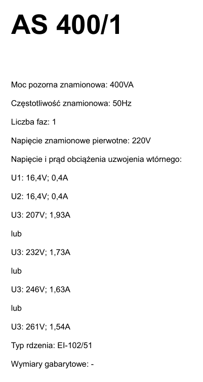

    Czyli nie masz transformatora, znalazłem takie dane ja poniżej, widzisz gdzieś prąd >2A? bo ja nie. Autotransformatora oczywiście nie możesz użyć do niczego przy czym będziesz grzebał. Braku izolacji galwanicznej nie da się łatwo "naprawić".

    Narzędzia mam, o to się nie bój. Wykonam parę testów trafo i zobaczę ile będę w praktyce osiągnąć Amper. Ewentualnie podpiąć się pod dwa odczepy, dokupić dwa transformatory i uzyskać więcej Amper kosztem napięcia? Skoro według tych danych mam na którymś odczepie 260V i 1,5A to kolejne trafo mogło by mi zapewnić odpowiedni prąd i jednocześnie separację?
    Tak nawiasem, widziałem tą notę katalogową, odczepów w rzeczywistości jest 7 a nie 3 nie licząc pierwotnego
    Choć mogę się mylić, bo nie jestem pewien czy tam są oznaczone uzwojenia czy odczepy

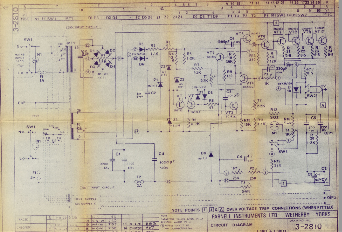

    Najpopularniejsze rozwiązanie takich zasilaczy, to wzmacniacze operacyjne zasilane pomocniczym "pływającym" napięciem, z masą na plusie wyjścia
    Przykład, o innych parametrach ale łatwo rozszerzalny"
    Budowa zasilacza laboratoryjnego oraz generatora funkcyjnego

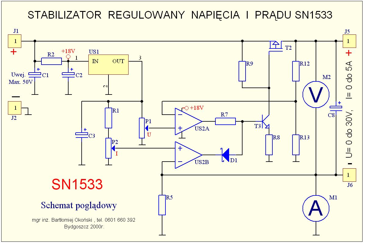

    Łatwo przerabialny na wyższe napięcia jest amatorski projekt SN1533 ale równoległe łączenie MOSFETów stwarza problemy.

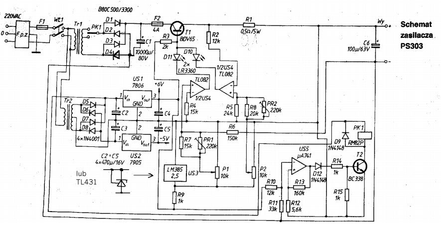

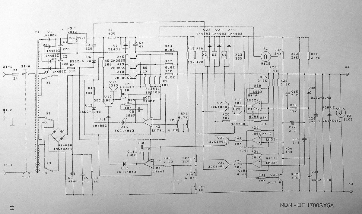

    Ewentualnie konstrukcje tranzystorowe które również omijają problem "nie ma scalaków na 50V"
    (tu ujemne zasilanie LM337 jest podejrzane że przekroczy 37V ale to można poprawić)
