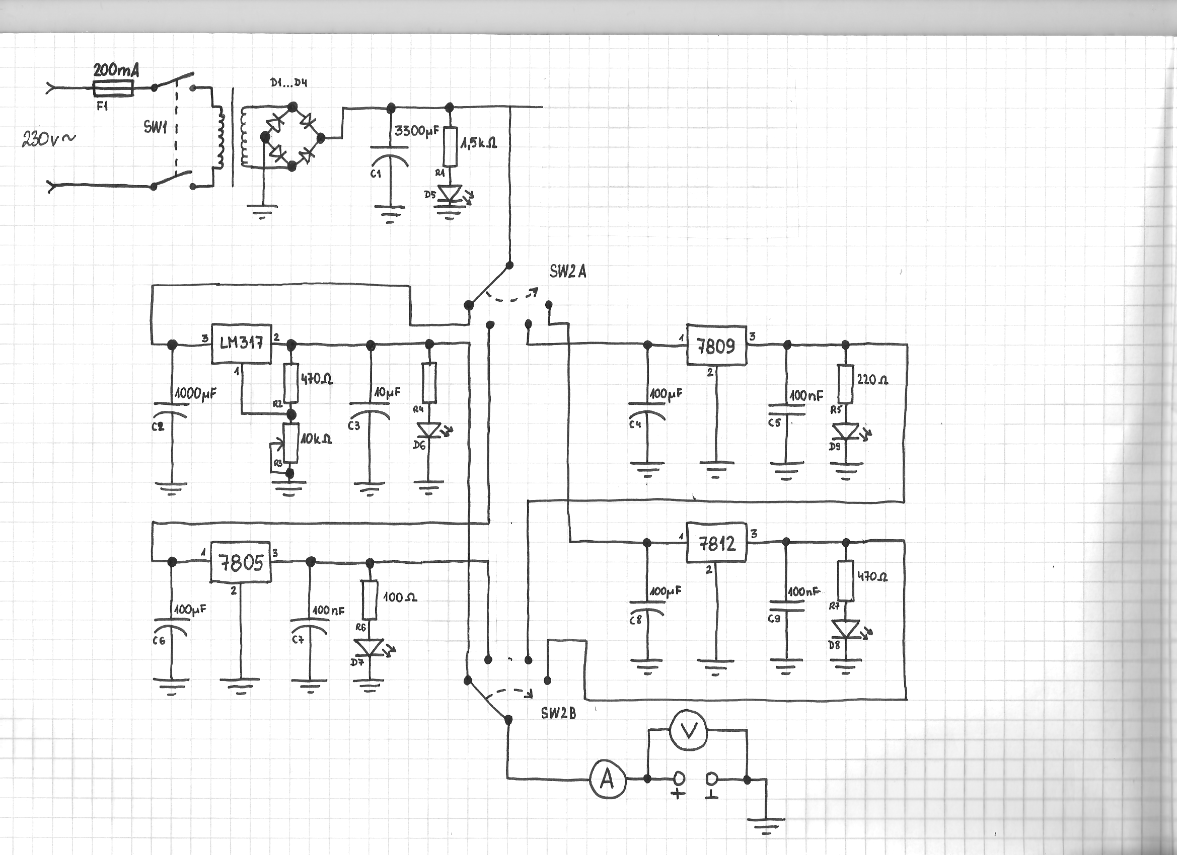

    Witam, przymierzam się do budowy zasilacza do zasilania testowych układów itp. Podczas projektowania napotkałem kilka problemów:
    1. Jakie napięcie powinien mieć transformator na wyjściu?
    2.Jakie parametry powinien mieć transformator?
    3.Czy bezpiecznik (F1) jest odpowiednio dobrany?
    4.Czy w prostowniku (D1...D4) wystarczą diody 1N4007?
    5.Jak poradzić sobie z układem kontrolki przy LM317 (D6, R4)? Dać je przed stabilizator z większym opornikiem? Nie chcę aby przygasała przy niższym napięciu.
    Dobranie wartości elementów + sugestie w budowie zasilacza.
    W razie nie ścisłości, SW2A i B to jeden przełącznik z dwiema sekcjami. (Isostat zależny z czterema klawiszami - 6 pinów każdy)
    Wszelkie sugestie poprawy lub zmiany mile widziane.

    Koncepcyjnie zasilacz jest zły. Dlaczego?
    Otóż przy zasilaniu z jednego napięcia 3 różnych układów 78xx co najmniej 2 z nich będą się niemiłosiernie grzać. Nie można ich zasilać z dowolnie wielkiego napięcia.
    Pod tym względem układ jest źle zaprojektowany.
    Lepiej byłoby gdybyś zastosował jakieś przetwornice DC-DC Step-Down (LM2576/96)...
    Teoretycznie wystarczyłby jeden taki LM... (praktycznie nie do końca w związku z koniecznymi zmianami dławika) aby zrealizować taki zasilacz.
    Wybór następował by między trzema zdefiniowanymi dzielnikami (rezystory) a dzielnikiem regulowanym (potencjometr).
    Jakie masz wymagania co do maksymalnego prądu dostarczanego przez ten zasilacz?

    mickpr zapewne masz rację. Zapomniałem zapytać jeszcze w pierwszym poście jak rozwiązać grzanie się stabilizatora... Zależy mi na taniości i prostocie tego zasilacza więc prosił bym o ingerencje w to co jest a nie tworzenie czegoś całkiem nowego. Zdaję sobie sprawę, że nie za wiele da się z tym zrobić, ale może jednak?

    Powtórzę pytanie:
    Poprzez wybranie odpowiedniego układu.
    Zauważ, że jeśli (przykładowo) zasilasz 7805 napięciem 12V, to różnica (12-5=8V) odkłada się na samym stabilizatorze.
    Przy prądzie 0,5A daje to 4W. 4W to (pod warunkiem, że 7805 się nie upali) "niezła grzałka".
    Ty chcesz jednak, aby zasilanie było jeszcze większe, bo aby uzyskać z 7812 owe 12V musisz mu dostarczyć około 3-4 V więcej (12+3=15V).
    7812 będzie lekko ciepły, 7809, będzie gorący, a 7805 zapewne "spłonie".
    Gotowy regulowany moduł na LM2596 na Allegro kosztuje niecałe 7 zł i na pewno nie będzie się tak grzał.
    Maksymalnie 1A, więcej nie będzie mi potrzebne.
    mickpr napisał:
    ...aby uzyskać z 7812 owe 12V musisz mu dostarczyć około 3-4 V więcej (12+3=15V).
    No właśnie tego się obawiałem :cry: Nie można jakoś zbić napięcia przed 78XX, np. diodami szeregowo albo zrobić stabilizator dwu-stopniowy?
    Wolę sobie sam zrobić - większa satysfakcja i duma :D
    DominTR3B napisał:
    Lub użycie LM317 z tranzystorem wyjściowym.Prąd >1A i można też zrobić skokową regulacje napięcia na dzielnikach rezystancji.
    Nie potrzebuję więcej niż 1A, chyba, że ma to odciążyć LM'a i sprawić że nie będzie się tak grzał. Ja raczej boję sie o życie 78XX niż LM'a.
    Stopniowa regulacja na dzielnikach rezystancji jest niezłym pomysłem.
    To wszystko półśrodki nie spełniające żadnych rozsądnych kryteriów budowy zasilaczy. Najrozsądniejszych rozwiązaniem jest (IMHO) przetwornica step-down.
    Przy regulowanym układzie możesz pozostać przy LM317. Jeśli potrzebował byś większego prądu - LM350.
    Co za problem, elementy można kupić, a to - jak obliczyć daną konfigurację - znajdziesz w datasheet.

    Nie wiem czy taki pomysł już padł czy nie bo trochę się pogubiłem ale czy takie rozwiązanie byłoby dobre:
    Napięcie z trafa zostanie rozdzielone na:
    -LM317/50 (regulowane 1,5 - 30v ok.).
    -LM2576 w konfiguracji pięcio woltowej.
    -LM2576 w konfiguracji dziewięcio woltowej.
    -LM2576 w konfiguracji dwunasto woltowej.
    Po tym - wszystkie sygnały tak jak w pierwotnym schemacie będą przełączane Izostatem do jednego wyjścia.
    Może tak być?
