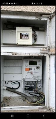

    Dzień dobry. Razem ze szwagrem planujemy zbudować domek letniskowy. Domek będzie znajdował się 200m od przyłącza (12kW, TNC, zabezpieczenie 32A). Z przyłącza zasilony jest już inny budynek. W skrzynce PEN rozdzielony jest na PE i N i za licznikiem wychodzi już 5 żył. Teraz moje pytanie brzmi jak poprawnie powinniśmy się podpiąć pod te przyłącze (chcemy założyć oddzielny podlicznik), jakiego kabla użyć (ilość żył/przekrój/miedź czy alu) jeśli odległość pomiędzy domkiem a przyłączem to 200m, a maksymalna moc zainstalowanych urządzeń w domku to będzie 8kW. Pozdrawiam i z góry dziękuję za odpowiedzi.

    Nielegalnym poborem energii elektrycznej zgodnie z art. 3 pkt 18 ustawy Prawo energetyczne jest pobieranie paliw lub energii bez zawarcia umowy lub z całkowitym lub częściowym pominięciem układu pomiarowo-rozliczeniowego poprzez ingerencję w ten układ mającą wpływ na zafałszowanie pomiarów dokonywanych przez układ pomiarowo- rozliczeniowy.
  • #13 20595407
    przemek1510
    Posty: 9
    Stan jak na zdjęciu jest taki jaki zostawił dostawca prądu, w tym wypadku Energa, nikt tego nie przerabiał ani w żaden inny sposób nie ingerował, widać nawet na tym zdjęciu fabryczne plomby. Skrzynka ta wisi na budynku mojego szwagra, na jego działce. Domek letniskowy też będzie na tej samej działce, tyle że 200m dalej. Nie będziemy nic ciągnąć od żadnego sąsiada. Jeśli jest to możliwe prawnie to chcemy domek letniskowy zasilić z tego samego przyłącza ( jeśli będzie za mało kW to ewentualnie pisać wniosek o zwiększenie, jeśli istnieje taka możliwość). Myśleliśmy na początku o kablu 4x??mm² w miedzi. Tylko jak to zrobić żeby było dobrze. Na razie wiem, że trzeba zmierzyć IPZ.

    przemek1510 napisał:
    TNC
    Pewny jesteś? Sprawdziłeś dokumenty?
    Jeżeli tak to
    jest podstawowym błędem bo w instalacji w układzie TN-S sporadycznie występują 4 żyły przy czym ta czwarta to PE. Skąd więc weźmiesz żyłę N dla domku?

  • #18 20595580
    przemek1510
    Posty: 9
    Co do układu trafo to TNC. Kilka lat temu doprowadzałem prąd na inną działkę w pobliżu, wtedy wystąpiłem o oddzielne przyłącze, bo byłem do tego zmuszony. Na sąsiedniej, nie mojej działce stał dom, dogadałem się z właścicielem i ZE zrobiło przyłącze dla mnie na jego działce. W gotowe już przyłącze elektryk podłączył mi 4x25mm² Alu, wkopaliśmy to w ziemię na odcinku 230m i na końcu wbiliśmy w ziemię skrzynkę, w tej skrzynce PEN jest rozdzielony na N i PE. Wszystko działa do dziś, działka jest rekreacyjna, nie ma tam żadnego budynku. Myślałem że w analogiczny sposób będziemy mogli zrobić z tym domkiem letniskowym, z tym że kabel aluminiowy chcieliśmy zamienić na miedziany, a zamiast nowego przyłącza poprostu użyć już istniejącego. Wg elektryków z którymi wstępnie rozmawiałem już 4x6 w miedzi powinno wystarczyć, a 4x10 na pewno. Z tym, że dziś otworzyłem tą skrzynkę i zobaczyłem ten rozdział, który widać na zdjęciu, no i za licznikiem mamy nie 4 a 5 żył. Wchodzą 4. W tygodniu przychodzi elektryk, nie będę nic sam podpinał jak ktoś tu wcześniej napisał. Do do relacji ze szwagrem to nie ma to akurat związku z tematem, ale od ponad 20 lat są bardzo dobre:) Po propozycji elektryka dam znać jak sprawa została rozwiązana.
    Skoro przyjdzie to każ mu zmierzyć IPZ w miejscu przyłączenia. Znając wartość możemy dalej dyskutować. Znam przypadek, że należało ułożyć kabel YAKY 4x120mm2 (TN) aby uzyskać pozytywny wynik pomiarów skuteczności ochrony od porażeń.
