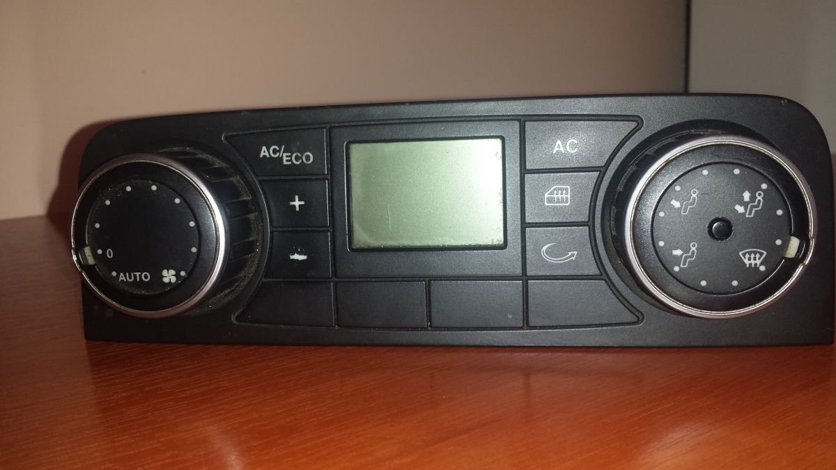

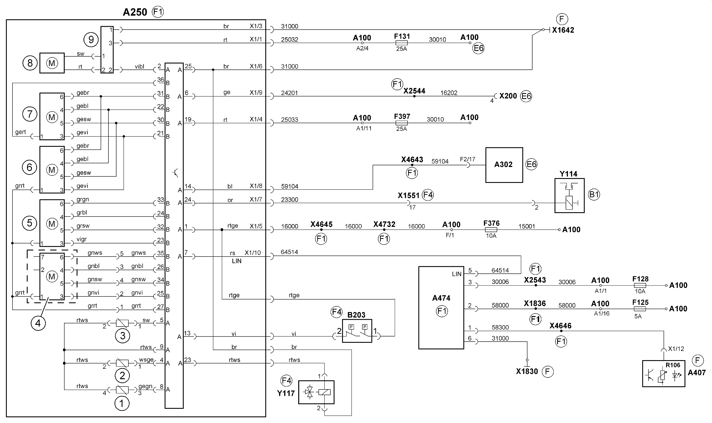

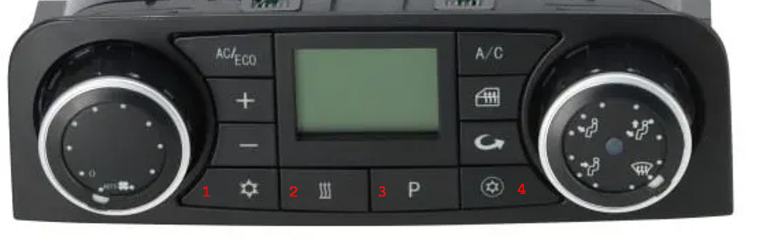

✨ W MAN TGS z 2008 roku panel klimatyzacji przestał działać – wyświetlacz nie świeci, a wentylator dmucha gorącym powietrzem na pełnej mocy. Do panelu dochodzi 5 kabli plus, masa oraz trzy różowe przewody, które podawano na plus bez reakcji. Wymiana panelu na używany z MAN TGX, który ma dodatkowe przyciski, nie rozwiązała problemu, ponieważ oba panele okazały się uszkodzone. Bezpieczniki są sprawne, a zasilanie i masa są obecne. Sugerowano procedurę adaptacji polegającą na wyjęciu bezpiecznika klimatyzacji na około 30 sekund przy włączonej stacyjce. Uszkodzenie panelu objawia się brakiem reakcji wyświetlacza i przycisków oraz nadmiernym grzaniem i pracą wentylatora. Panele można naprawić, a niektórzy oferują pomoc w naprawie uszkodzonych egzemplarzy. Kupno używanego panelu niesprawdzonego przed sprzedażą niesie ryzyko uszkodzenia, co potwierdził zakup kolejnego panelu od innego sprzedawcy, który działa poprawnie. Dodatkowe przyciski w panelu TGX (np. do Webasto i programowania) nie wpływają na podstawową funkcjonalność klimatyzacji. W dyskusji pojawiły się także zdjęcia paneli i wyjaśnienia dotyczące funkcji przycisków, w tym klimatyzacji stacjonarnej, ogrzewania postojowego Webasto oraz programowania.
