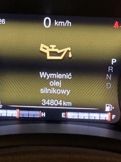

    Cześć mam taki komunikat związany z wymiana oleju. Olej wymieniałem 3 miesiące temu w nie autoryzowanym serwisie (nie wykasowali komunikatu o serwisie co rocznym). Czy kontrolka jest związana z problemem z olejem, czy to kontrolka mówiąca o tym że samochód nie był w oficjalnym serwisie i nie wyzerowali komunikatu?
    To drugie.
    Zastanawia mnie jedno. Roczny serwis był 3 miesiące temu, więc w 5 kwartałów zrobiłeś 35 tys. To oznacza, że zmieniałeś olej po 28 tys. kilometrów?!
  • #3 20597514
    miko18100
    Poziom 3  
    Posty: 39
    to całkowity przebieg samochodu
    olej zmieniam co 10-12 k km

    miko18100 napisał:
    to całkowity przebieg samochodu Dodano po 39 [sekundy]:olej zmieniam co 10-12 k km
    Wiem. Wolałem dopytać, bo w instrukcjach samochodów producenci piszą o zmianach oleju co 30 tys. a potem jest zdziwienie :)
