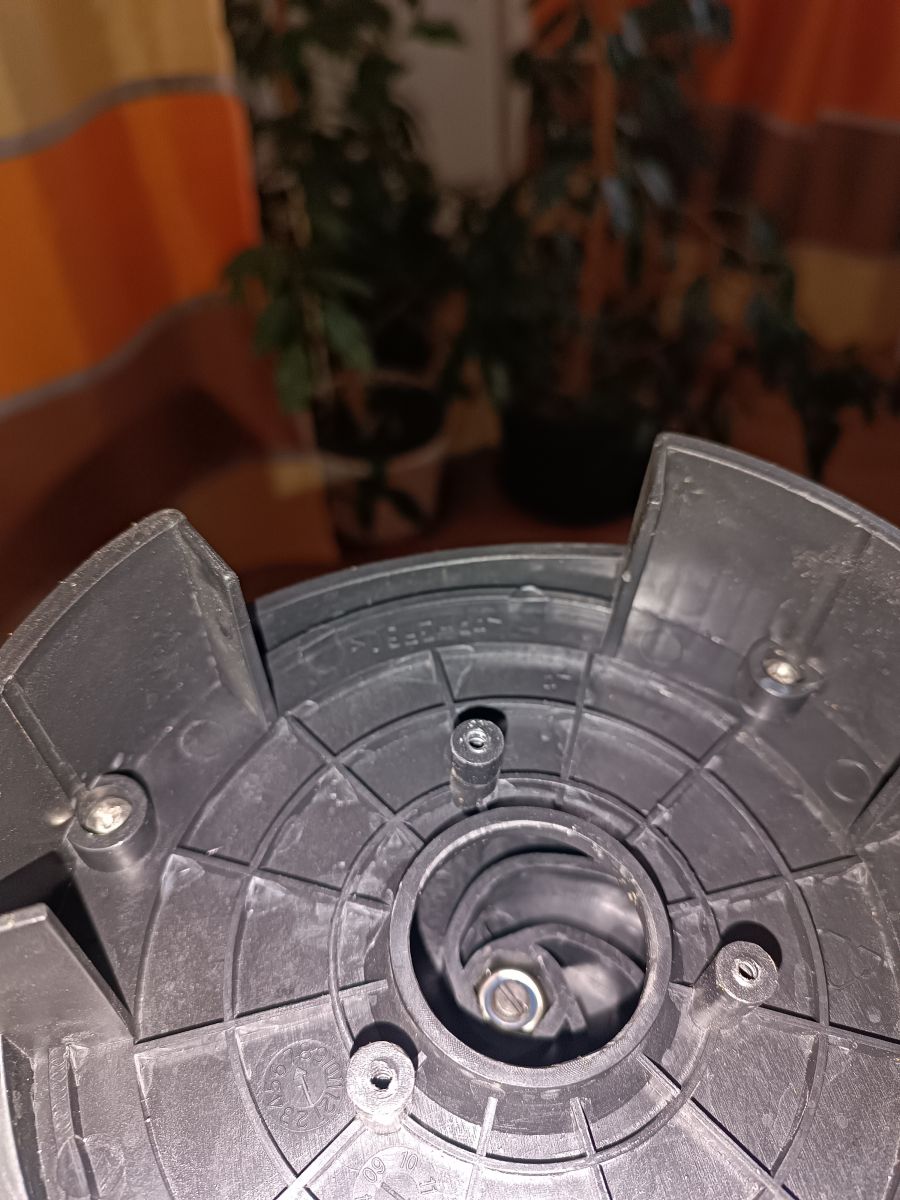

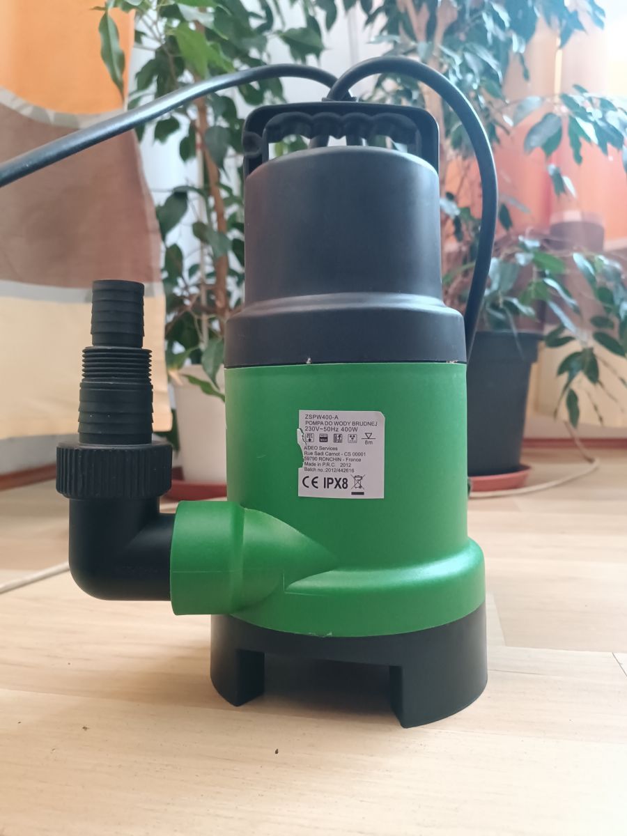

    Mam taką pompę
    Pompa Zanurzeniowa ZSPW400-A, czy da się przerobić na samosazysającą?
    Pompa Zanurzeniowa ZSPW400-A, czy da się przerobić na samosazysającą? Pompa Zanurzeniowa ZSPW400-A, czy da się przerobić na samosazysającą?

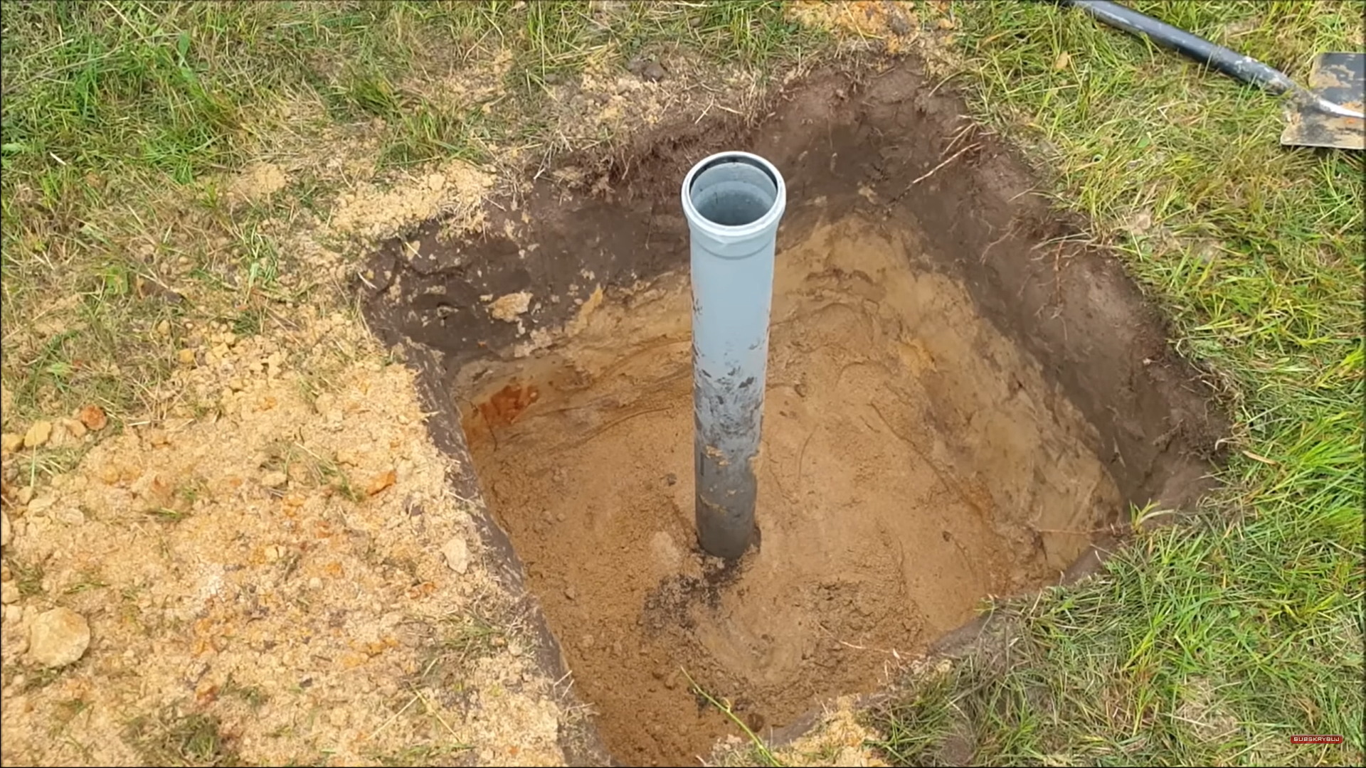

    Jestem w trakcie budowania na działce studni tego typu, (ok 4-5m u mnie)
    Rura ma średnicę 110mm, a średnica pompy to jakieś 200-220mm, więc na pewno mi się tam nie zmieści. Czy w jakikolwiek sposob da się to przerobić? Na by stała na powierzchni a wężem zasysała wodę z rury? Od spodu brak jakiegokolwiek gwintu ;/ nie wiem, może by zgrzać jakiś nypel 1 cal od spodu i potem podpiąc węza? Ten otwór od spodu ma ok 36mm
    Wodę pobiera od spodu i wyrzuca bokiem.
    Od spodu nie ma gwintu, by się jakoś podpiąć ;/
    Ktoś ma jakieś pomysły? A jeśli nie to ktoś doradzi jakąś małą pompę do tego typu zastosowania? Nie zalezy mi na dużym przepływie, byleby coś leciało.

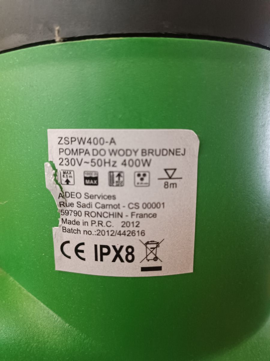

    Nie , tej pompy nie da się przerobić, ona jest samozasysająca, ale musi stać w wodzie. A dodatkowo, wątpię żeby podniosła wodę tak wysoko, bo przecież chciałbyś aby ta woda wydostała się nad powierzchnię ziemi. Jest tam oznaczenie ile m do góry pompa da radę podnieść wodę, ale nie da się czytelnie powiększyć.
    Dodam jeszcze, że zabierając się za wykonanie studni, jaka by ona nie była, na początku trzeba było dowiedzieć się, jakie wymiary mają pompy, bo wystarczyło stracić kilka stówek więcej na rurę o średnicy 160, lub 200 mm. i wtedy nie byłoby problemu ze znalezieniem odpowiedniej pompy.
    8m. Dobra to kupie po prostu węższą pompę slużącą do tego typu celów.

    Jeszcze nie wszystko stracone, rure znalazlem na strychu a pompe dal mi wujek bo i tak jej nie używa. ODwiert zrobiony dopiero na 2 metry (już jest woda) cała akacja generalnie spontanicznie wyszla

    Dzięki :D tylko w sumie jest mały problem bo swider do gleby mam 14mm szerokosci ;(

    Chcialem tą studnie zrobić "z niczego" akurat mialem gdzies taki stary swider, ale mam pelno zelasta do wykorzystania i coś tam dałoby radę pospawać. Tylko jak taką odwiertnice zrobic?
    PS. generalnie o to w tym wszystkim chodzi, zrobic studnie z dostepnych juz dla mnie materialow, moglbym zaplacic oczywiscie kilka tys i za kilka dni miec gotowe, albo zamowic caly zestaw do odwiertow, ale chce zrobic sam od poczatku do konca
