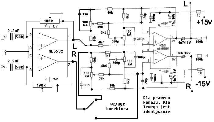

    Witajcie!!
    Jest to przedwzmacniacz z wzmacniacza WS-504. Ma on symetryczne zasilanie +/-15V.
    Mam problem ze znalezieniem układu scalonego NE4558N. Według mnie można by było go zastąpić kostką NE5532. Jednak jest to pytanie do was.
    Czy można zamienić kostkę NE4558N na NE5532?
    Kolejna seria pytań: ;-)
    Jaki zakres regulacji ma korektor barwy? +/- Ile dB?
    Co się stanie jak zewrę wejścię i wyjście przedwzmacniacza na chwilę? (pytam z ciekawości ;-))
    W załączniku moja propozycja schematu przedwzmacniacza (1 kanał).
    Wtórnik emiterowy na wzmacniaczach operacyjnych z NE5532.
    Jak można zrobić włącznik i wyłącznik korektora?
    Czy wtórnik jest dobrze zaprojektowany?
    Jakie on ma wzmocnienie? Zapomniałem wzorków na obliczanie wzmocnienia ;-)
    PS: Można kopiować, dorysowywać, poprawiać. Robić wszystko co może pomóc
    Pozdrawiam i dziękuję za pomoc

    Odpowiem na część Twoich pytań:
    1. Kostki możesz zamienić mają ten sam układ wyprowadzeń i podobne napięcia pracy. NE5532 jest o tyle lepszy że jest niskoszumowy i często się go spotyka w sprzęcie audio.
    2. Wydaje mi się że nic się nie stanie jak zewrzesz wejście z wyjściem ale pewny nie jestem :-) - lepiej nie kombinuj
    3. Włącznik i wyłącznik - jeżeli chodzi o to to najprościej wyłączać zasilanie ale jeżeli masz na myśli obejście korektora (bypass) to musisz wykorzystać przełącznik dwustanowy. Wejście sygnału na śrokowe podłączenie włącznika, na jedno ze skrajnych wejście korektora a na drugie wyscie korektora. W tym wypadku będziesz wybierał czy puszczasz sygnał przez korektor czy go omijasz i puszczasz prosto na wzmacniacz.
    4. Ten wtórnik mi nie pasuje :-(
    Zajrzyj na tą stronkę:
    http://ket5.tuniv.szczecin.pl/to/wzmacniacze/u.html
    Tam masz wszystkie układy ze wzmacniaczami operacyjnymi i potrzebne wzory do wszelkich obliczeń
    Powodzenia

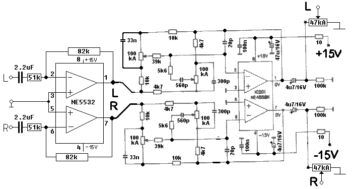

    Witam!!
    A tak może być?
    Wzmocnienie jest regulowane.
    Co do zwierania wejścia i wyjścia to pytałem z ciekawości ;-)

    Witam ponownie
    Owszem będzie to działało i na pewno grało.
    Mam tylko jeszcze jedną sugestię:
    Skoro układ korektora posiada konfigurację wzmacniacza odwracającego fazę to może wejściowy układ z regulacją wzmocnienia też zrobisz w konfiguracji odwracającej fazę. Jeżeli fazę odwrócisz dwa razy w tym poprawionym przedwzmacniaczu to na jego wyjściu otrzymasz sygnał w fazie zgodnej z tym co podajesz na wejście.
    Wzmacniacz odwracający masz tu:
    http://ket5.tuniv.szczecin.pl/to/wzmacniacze/wzmodwr.html
    rezystor R3 możesz pominąć (wejście + wzmacniacza operacyjnego podłącz bezpośrednio do masy) a za R2 możesz wstawić potencjometr. I tak jak to narysowałeś wpuść sygnał przez kondensatory (lepiej by było gdybyś nie stosował elektrolitycznych tylko np MKT 2,2µF)
    Wydaje mi się że tak będzie najlepiej :)

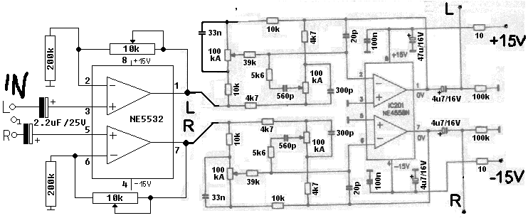

    Witam!!
    Zapomniałem, że tamten drugi wzmacniacz operacyjny odwraca fazę. Już poprawiłem. Tylko nie wiem czy dobra wartość rezystorów. Wzmocnienie max z wzorów ok. 2. Nie wiem jakie jest drugiego, ale chyba wynosi 1?
    Kondy wejściowe to mogą być i MKT. W WS-504 na schemacie są elektrolity. Ale w każdym momencie można wymienić.;-)
    Teraz może być?
    Dodałem jeszcze włącznik/wyłącznik korektora. Będzie na przekaźnikach.
    Już zapisałem cała tą stronkę o WO ;-)
    Jestem w trakcie rysowania płytki. A może masz zdjęcie płytki z WS?

    Jednak jeszcze muszę "przyczepić" się do Twojej propozycji obejścia korektorów.
    Najpierw pytanie: Czy regulacja na Twoim schemacie to jest VOLUME we wzmacniaczu?
    Otóż chodzi o to, że teraz to Ty wcale nie pomijasz korektora tylko wpinasz się gdzieś w środek sprzężenia WO. Tak nie będzie działało :(
    Aby obejść korektor musisz wpiąć się bezpośrednio na wyjście WO ale wtedy twój regulator wzmocnienia spowoduje odwrócenie fazy i nie będzie to najlepsze rozwiązanie. W sumie to są 2 wyjścia:
    1. Jeżeli regulacja na Twoim schemacie to nie jest VOLUME na wzmacniaczu to sygnały na przełącznik musisz wziąć bezpośrednio z wejścia i beżpośrednio z wyjścia. Żeby przy załączeniu sygnał nie przechodził wcale przez wzmacniacze operacyjne tylko płynął prosto z wejścia na wyjście.
    2. Wydaje mi się jednak, że ta Twoja reulacja to VOLUME. W tym momencie to musisz zrobić tak: Sygnał wejściowy jest dobrze podłączony (bierzesz z wyjścia pierwszego wzmacniacza operacyjnego). jeden styk przełącznika podłączasz na wejście korektora a drugi kierujesz na wtórnik napięciowy - bufor (dokładasz jeszcze jeden układ 5532 i zwierasz wejście - z wyjściem odpowiedniego wzmacniacza operacyjnego). Wyjście tego dołożonego wzmacniacza operacyjnego łączysz z wyjście wzmacniacza operacyjnego korektora. Teraz faza sygnalu wejściowego jest wzmacniana i obracana przez pierwszy wzmacniacz operacyjny i ponownie odwracana w buforze o wzmocnieniu 1. W efekcie sygnał z wejścia idzie na wyjście bez zmiany fazy ale ze zmianą amplitudy (wzmocnienia).
    Rozwiązanie 2 jest najlepsze ale musisz dodać jeszcze jeną kostkę 5532. Układ się trochę rozbuduje ale warto :)
    Sorki ale nie mogę Ci tego narysować bo posty piszę z pracy - tylko tam mam dostęp do internetu :(
    P.S. Wydaje mi się, że ten wzmacniacz miał oryginalnie obejście korektora ale mogę się mylić.
