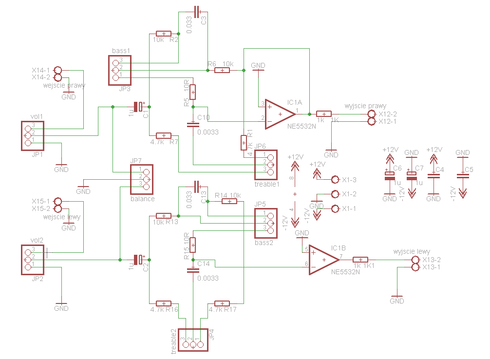

    krychu123 napisał:
    Witam. Wykonałem taki układ http://mirley.firlej.org/przedwzmacniacz stereofoniczny ne5532. Czy mógłbym zamienić układy NE5532 na inne, lepiej brzmiące? Jak tak, to na jakie?
    A skąd wiesz, że to źle brzmi i winowajcą są WO?? Zmontowałeś prymitywny przedwzmacniacz z toporną regulacją dźwięku wywracająca fazę sygnału w cały świat i nagle przeszkadza Ci szum i brzmienie wzmacniaczy operacyjnych?
    Ciekawe, czy nie puszczasz czasem muzyki z jakiegoś MP3.
    Chcesz czystego dźwieku , to wywal ten regulator tonów niskich i wysokich i zagra o niebo lepiej. Po co komu dziśaj regulator tonów o zakresie +-20dB???
    Nawet 30 lat temu na dobrze nagranych kasetach był zbędny tak duży zakres regulacji, wystarczyło +-6dB.
    Ten wzmacniacz ma nikle wzmocnienie i parametry szumowe są drugorzędne, a przyczyna ewentualnego kiepskiego brzmienie leży gdzie indziej.
    Gdyby chodziło o przedwzmacniacz mikrofonowy czy do magnetycznej wkładki gramofonowej z krzywą RIAA to rozumiem, ze trzeba by "powalczyć" z szumami, ale nie tu.
    Swoja droga 5532 to bardzo dobre i tanie wzmacniacze do sygnału audio, a wersje pojedyncze 5534 ( o nieco lepszych parametrach szumowych są stosowane od 25 lat z powodzeniem w ( naprawdę) wysokiej klasie sprzętu, choć dziś sa znacznie lepsze , ale i droższe...

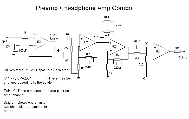

    Te OPA są można powiedzieć zamiennikiem dla tego NE5532. Tutaj masz przykład przedwzmacniacza na NE5532, który sobie zamienisz na np OPA2604:
    Czy mój układ przedwzmacniacza jest gorszy od tego powyższego?

    Koledze andrzej lukasiewicz chodziło tutaj o to, że twój przedwzmacniacz ma dosyć duży i niepraktyczny zakres regulacji i z dużą rozbieżnością fazy sygnału. Ja osobiście nie preferuję takich niesprawdzonych przez innych układów, właśnie z uwagi na to, że potem z takimi układami są rozmaite problemy. Zdecydowanie lepiej jest już bazować na sprawdzonych schematach, np. tych które są pokazane w notach katalogowych, lub tych, które są wykorzystywane w kitach. Takie rozwiązania są zazwyczaj sprawdzone i zawsze będą działać poprawnie.
    Co do brzmienia to raczej nie wymagaj od scalonych WO dobrego brzmienia.

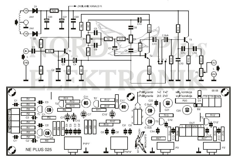

    Z gotowych kitów na pewno coś się znajdzie:
    NE025

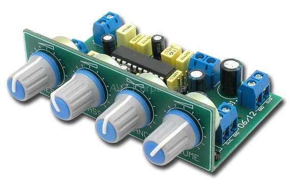

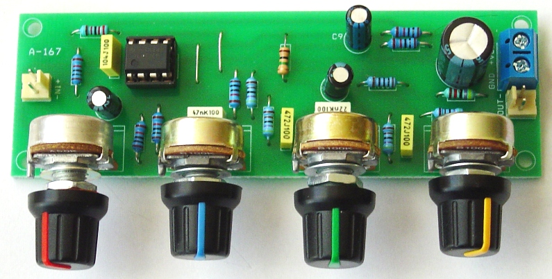

    A-167
    Jakie wzmacniacze operacyjne zamiast NE5532 w przedwzmacniaczu stereofonicznym?
    Układ oparty o TL072, czyli również o układ ze znanej rodziny wzmacniaczy operacyjnych, o której już wyżej pisałem. Schematu niestety producent nie udostępnia, ale można łatwo sobie dojść co do czego w tym układzie służy i jaką pełni funkcję. Przedwzmacniacz monofoniczny, więc trzeba dać dwa takie moduły i podwójne potencjometry, aby uzyskać wersję stereofoniczną
    AVT 2132
    Co prawda jest to wersja monofoniczna, ale stosując dwa takie moduły i potencjometry podwójne uzyskasz łatwo wersję stereofoniczną. Tutaj masz schemat tego kitu: http://serwis.avt.pl/manuals/AVT2132.pdf
