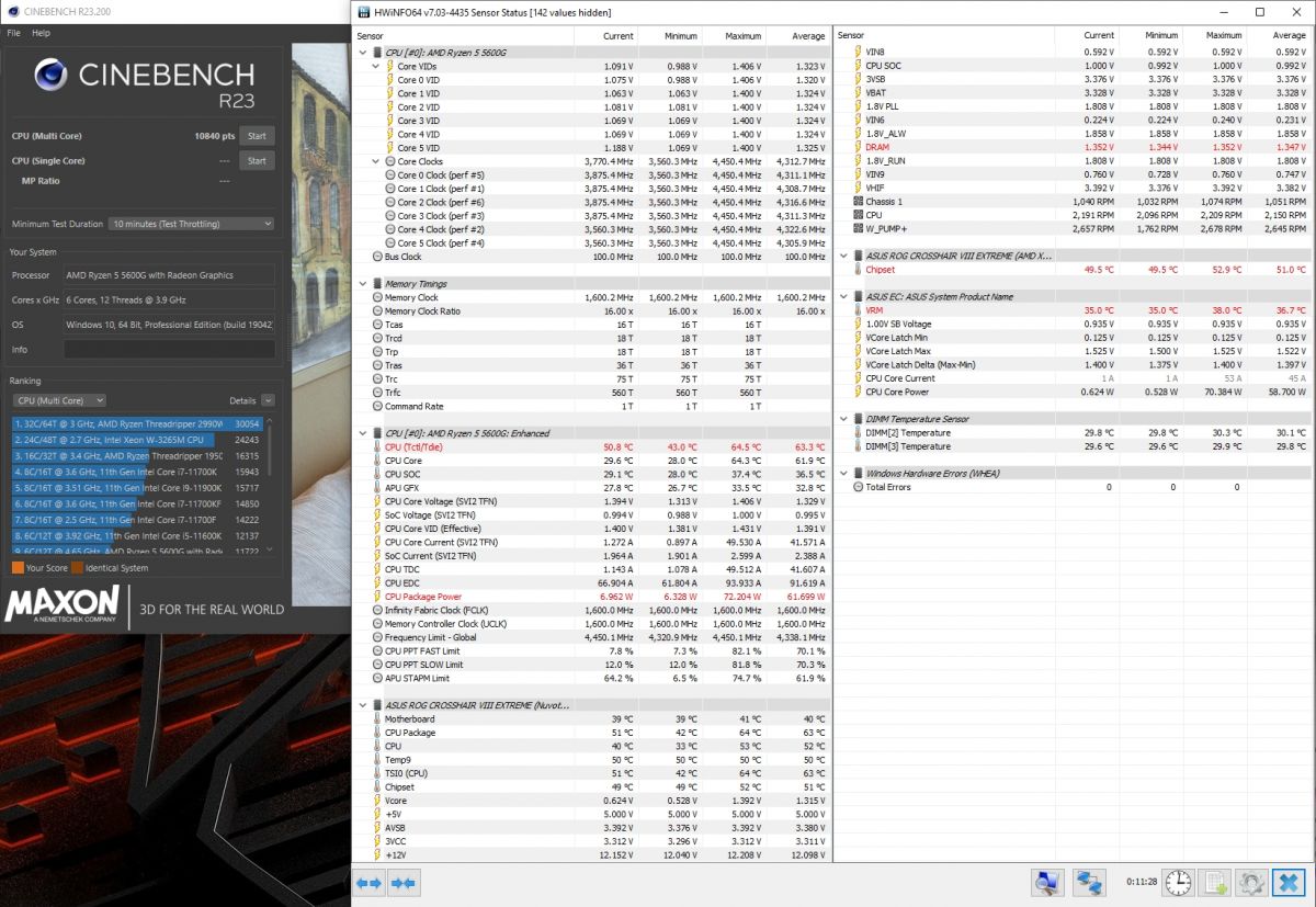

    Aha - temperatury...
    Generalnie całkiem niskie, jak dla mnie - głównie w okolichach 72 stopni, max 74. Ale to temperatury CPU, a tych sekcji zasilajacej nie widzę i to może być problem, bo płyta nie jest wybitnie mocna w OC.

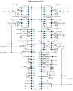

    W kompaktowym formacie uATX ASRock wylutował trzy złącza M. 2
    -dwa do podłączenia dysków SSD, a trzecie do kart Wi – Fi.
    Audio to ALC1200 przemianowana przez firmę ASUS wersja ALC888S (ASRock jest spółką zależną ASUS) i zmieniona pin"ologia
    Układ zasilania skromny
    VRM ASRock B550M Pro4 jest skromny. Zgodnie z tabelą zasilanie VRM ma wzór [3+3]+2:
    3 fazy + 3 dublery (uP1961s ) ≈ 6 faz na procesor
    2 fazy na SoC.
    Zarządza całością kontroler tajwańskiej firmy Micro Power Intellect — w skrócie uPI) - uP9505. I chociaż kontroler może pracować z fazami 4+2,
    * ASRock zrobił tylko 3 + 2.
    polowe to od Sinpower : SM4337 (30V/55A), i dolne SM4336 (30V/65A)
    Ryzen 5 5600G, OC, OCCT: Błędy na rdzeniu fizycznym #5, logicznym #11 podczas testu CPU
    • uP1961s.pdf (16.45 MB) Musisz być zalogowany, aby pobrać ten załącznik.

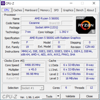

    To tak - oczywiście, ze sprawdzałem pamięci. Już dawno, po ich zainstalowaniu. No i na ustawieniach auto przechodzi bez żadnych błędów, co pisałem wyżej. Doszedłem do 4500, co tez pisałem wyżej - przy 4525 wywala bluescreena, błędy wywala od 4425, przy 4375 stabilnie przechodzi.
    Napięcia - stabilne przy 4375 3,75V, wyżej próbowałem od 3,75 nawet do 3,925 i za każdym razem błędy
    Chłodzenie i tak overkill, daleko poza maksymalnym TDP jaki ten Ryzen może osiągnąć, kupione głównie ze względu na wygląd w postaci Endorfy Fera5 argb.
    Aktualizacja - przestawiłem ustwienia w UEFI z profilu XMP na ręczne na pamięciach i przeszło test 15 min bez błędów, póki co na 4425. Sprawa rozwojowa, dam znać po kolejnych testach. Jak widać problem leżał w pamięciach.
    Kolejna aktualizacja - przeszło na 4450 przy 3,750V. Bawimy się dalej.
    W ogóle temperaturki w porywach 62 na CPU, ale poprzednie testy były w dzien, a teraz powietrze w pomieszczeniu chłodniejsze. Ale nie o tyle... No i RAMy na tym ręcznym ustawieniu mają raptem 42, a nie jak poprzednio 47-48

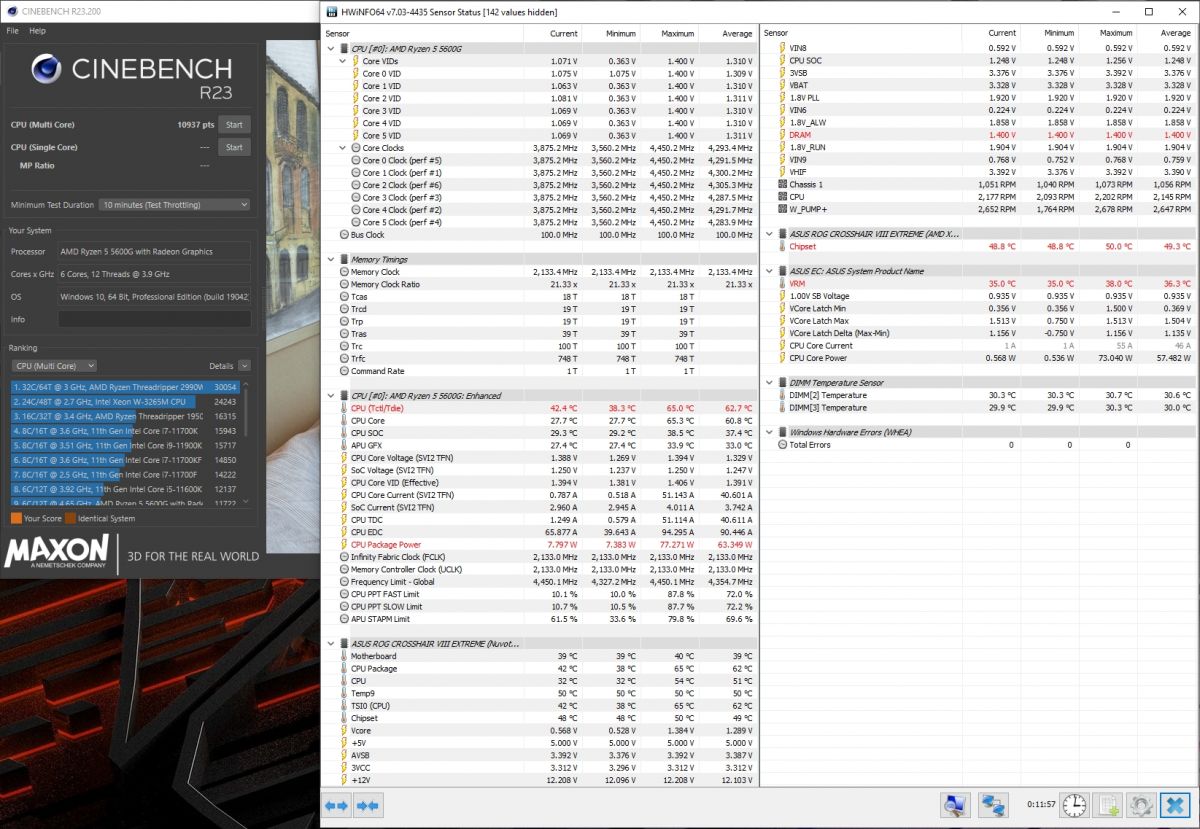

  • #8 20604032
    rzymo
    Poziom 34  
    Posty: 2476
    Pomógł: 206
    Ocena: 322
    Co to za napięcie te 3,75 V?
  • #9 20604080
    lisek
    Serwisant RTV
    Posty: 39921
    Pomógł: 6340
    Ocena: 6862
    Własnie ?! 3.75V

  • #10 20604108
    AdiBielo
    Posty: 238
    Ocena: 29
    Ups... późno już było:D 1,375V oczywiscie.
    A co do podkręcania tego CPU to na testach beenchmark pl osiągnął 4,7 GHz przy napięciu 1,4V - ale fakt, ze na dużo mocniejszej płycie z porządną sekcją zasilania.
    No i usuwanie ciepła jest faktycznie łatwe - gdyby nie te błędy z pamięcią, to do blokad termicznych miałęm daleko. Najbardziej udało mi się go wygrzać do 76 stopni po katowaniu go 30 minutowym testem, kiedy na początku naiwnie próbowałem zaufać wentylatorowi w tej obudowie - RGB ładnie świeci, ale wydajnosć żadna. Z dodatkowym wentylem na topie, jaki dodałem później, nie udało mi się nawet 72 przebić, kiedy testowałem 4500 MHz przy napięciu 1,3915V o ile dobrze pamiętam. Niestety zrobiłem dłuzszy test, bo 10 minutowy by przeszedł... sypnęło błędami po 12 minucie i juz sobie dałem spokój.
    Tu problemem nie są temperatury - a raczej słaba sekcja, która co prawda ma solidny radiator, ale jak widać to nie wystarcza, no i te ch***ne pamięci sypiące błędami. A ustawianie ich ręcznie nizej nie ma najmneijszego sensu. Możliwe, że coś z timingami by się dało pokombinować, bo ustawiłem na ręcznie deklarowane wartości, jak w profilu XMP. Dziwi mnie tylko, że ustawienie tego ręcznie przeszło, a ustawienei profilu XMP 2.0 wywala błędy i daje gorsze temperatury na pamięciach.
    Na przyszłość mam nauczkę, zeby nei być patriotą. Nie taki good ten RAM i się z panem Wilkiem nie polubimy (bo jeśli ktoś nei wiedział producent GoodRAMa to polska firma Wilk Elektronik)
    Dzięki za pomoc i uświadomienei paru rzeczy i raczej wątek do zamknięcia.
    Pobawiłem się, potestowałem, osiągnąłem stabine zegary na poziomie 4450 MHz, co dało mi niewiele satysfakcji, bo wiem, ze ten kawałek krzemu stać na więcej, ale koledzy go ograniczają... ostatecznie wracam do ustawień automatycznych, nawet nie dlatego, że są niewiele niższe (przy ustawieniach ręcznych pamieci co ciekawe wyższe, niż na XMP było gdy zaczynałem zabawę), bo 4225-4250 przy 1,35V mniej wiecej, bo tu skaczą i mnożniki i napięcia. Ale nawet nie o to chodzi. Przede wszystkim bez obciążenia zbija zegary na tryb mega energooszczędny ma auto i ciągnie te dosłownie kilka watów, nawet koło 8-10 w idlu, gdzie na OC to było 25. Zresztą nawet katowany testem to optymalizuje i trzyma się poniżej 50W, a nie 75, jak było na OC.
    Zostawię jeszcze wątek do wieczora, a po pracy (+- 20:00) go zamknę. Pozdrawiam.

    Ograniczenia tego cpu u kol. wynikaja z
    - słaba płyta (typowa budzetówka) , ukl. zasilania VRM
    - pamieci > można zobaczyc ich parametry > pisałem o Thaiphoon Burner Link
    Max. OC to 4.7GHz (powiązane to z Infinity Fabric i częstotl. igpu APU Vega7) Link
    * dużo info. pod Link_ str.20, opis zawiera 34 strony

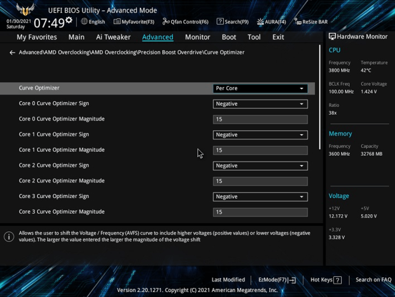

    Na dobrych płytach np. Asus jest zakładka AMD CURVE OPTIMIZER,
    - który ma dwa ustawienia: Per Core lub All Cores.
    Ryzen 5 5600G, OC, OCCT: Błędy na rdzeniu fizycznym #5, logicznym #11 podczas testu CPU Ryzen 5 5600G, OC, OCCT: Błędy na rdzeniu fizycznym #5, logicznym #11 podczas testu CPU Ryzen 5 5600G, OC, OCCT: Błędy na rdzeniu fizycznym #5, logicznym #11 podczas testu CPU
