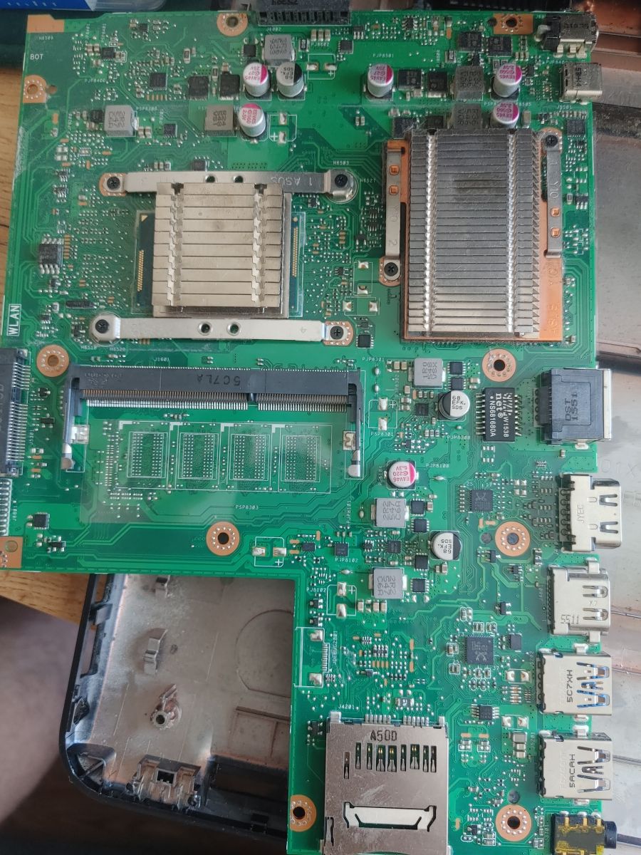

#1 20604861 03 Cze 2023 23:11 marcinek301015 marcinek301015 Poziom 3 Posty: 16 Autor tematu Post #1 20604861 03 Cze 2023 23:11 Oryginalny RAM 4GB wymieniłem na 8 GB i gdy odpalam jest czarny ekran nic się nie dzieje a jak wkładam z powrotem stary RAM te 4 GB to śmiga.

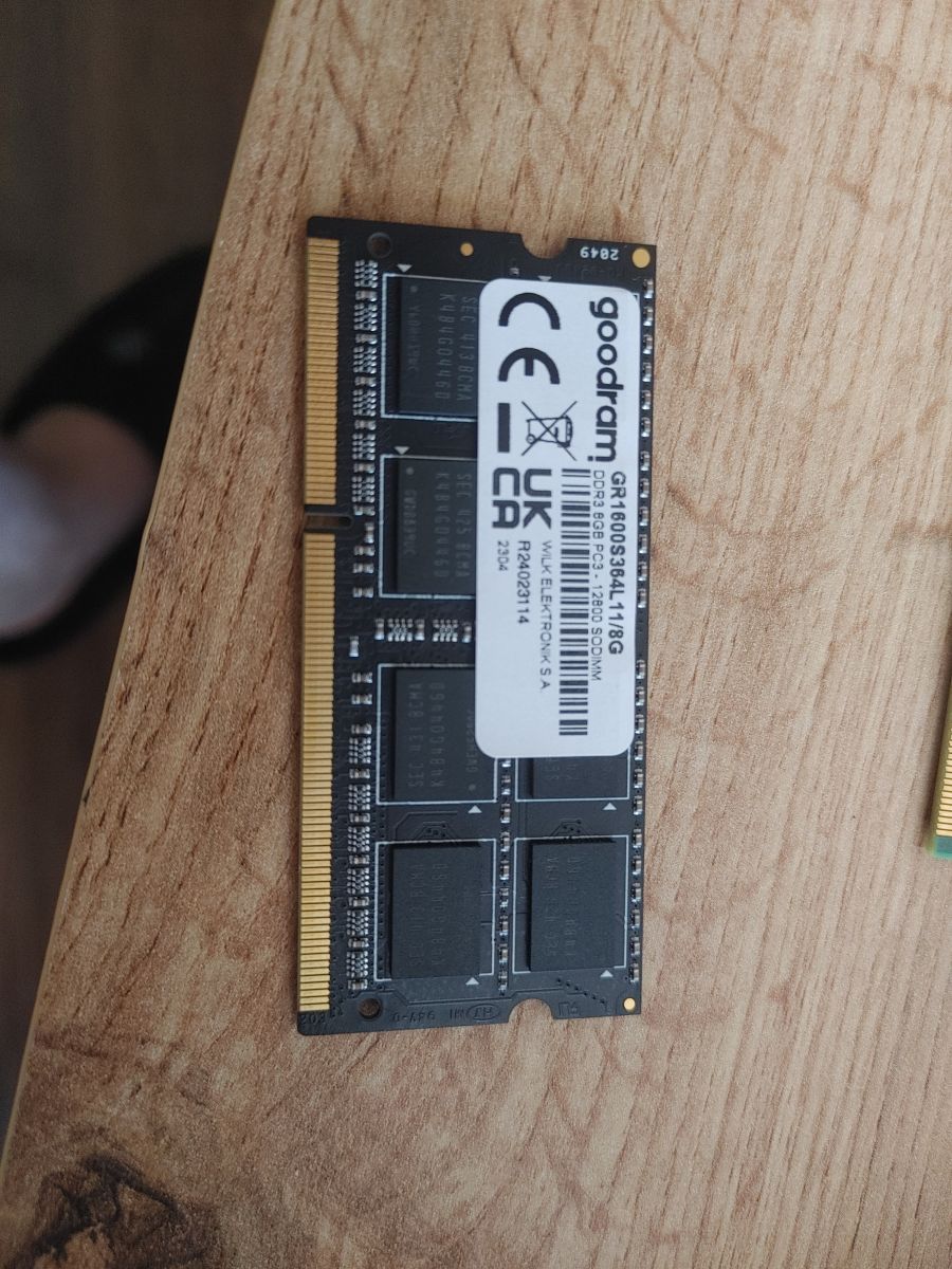

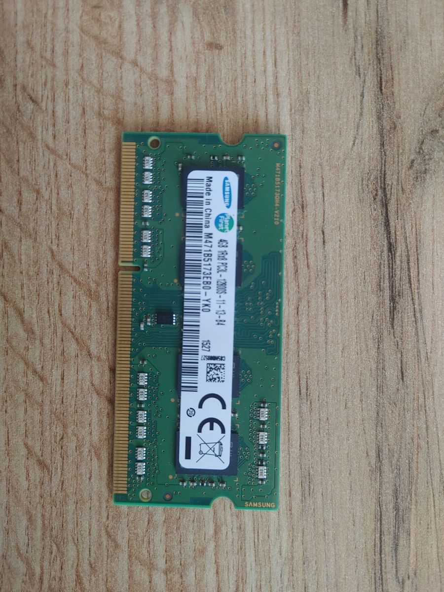

#3 20604969 04 Cze 2023 08:37 marcinek301015 marcinek301015 Poziom 3 Posty: 16 Autor tematu Pomocny post? (0) Post #3 20604969 04 Cze 2023 08:37 Ram ktory byl w laptopie 4gb i ram ktory kupilem ze sklepu 8gb Dodano po 1 [minuty]:Mozliwe ze zly kupilem ma to znaczenie ze tu sa 4 te czarne kostki a w nowym 8 bo na plycie glownej jakby jest na 4 Dodano po 42 [minuty]:Jaki mam kupic ram zeby pasowal?
#4 20605013 04 Cze 2023 08:42 nece616 nece616 Poziom 26 Posty: 1166 Pomógł: 91 Ocena: 216 Pomocny post? (0) Post #4 20605013 04 Cze 2023 08:42 Kość 4GB jest z oznaczeniem PC3L. Druga z oznaczeniem PC3. Musisz kupić RAM niskonapięciowy.
#5 20605031 04 Cze 2023 09:06 marcinek301015 marcinek301015 Poziom 3 Posty: 16 Autor tematu Pomocny post? (0) Post #5 20605031 04 Cze 2023 09:06 https://allegro.pl/oferta/pamiec-ram-8gb-do-dell-inspiron-15r-5520-5521-5537-13688384382 Czy to bedzie dobre?
#6 20605296 04 Cze 2023 12:18 dt1 dt1 Admin grupy komputery Posty: 48007 Pomógł: 7269 Ocena: 8203 Pomocny post? (0) Post #6 20605296 04 Cze 2023 12:18 Jest opisana jako PC3L, więc powinna być dobra. Uwaga - to jest 5 gen Intela, więc pamięć 8 GB musi mieć 16 chipów (po 8 na każdej stronie). Ze zdjęcia wynika, że ta pamięć z allegro tak ma. Promuję tematy: 21.08.2025 Naprawa testera przewodów LAN Noyafa NF8108-A
