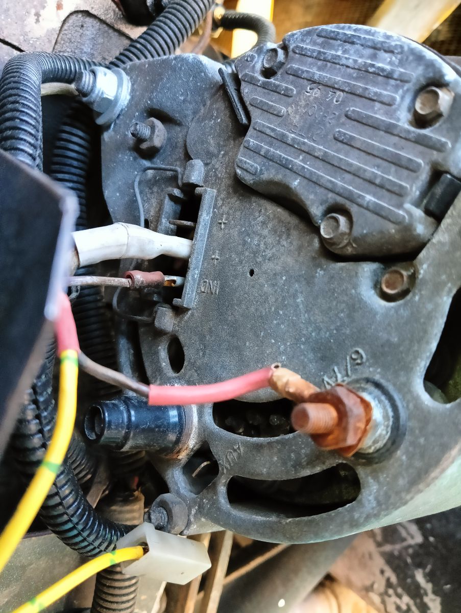

    Mam problem z podłączeniem obrotomierza do koparko ładowarki komatsu.

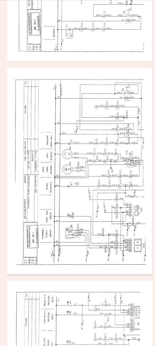

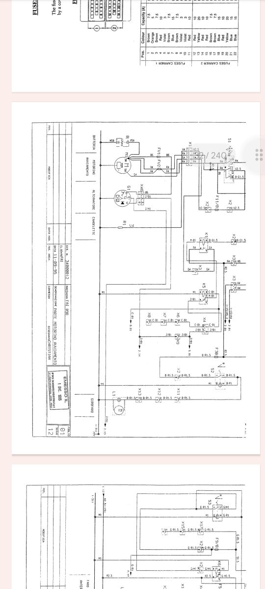

    Na załączonym schemacie widać wyjście trzech przewodów z alternatora i dwa z nich idą do obrotomierza.
    Na alternatorze mam całkiem inne wyjścia niż na schemacie.
    Które to D+ i W ?
    Mam wyjścia IND , AUX i 6/7V.
    W IND i AUX są napięcia po odpaleniu ponad 14v .
    W 6/7V jest 6.2V.
    Wartości nie zmieniają się po dodawaniu gazu.

    To jest typowy Lucas , pin 6/7 masz z fazy stojana impuls na obrotomierz, prąd przemienny. Aux to plus pod kondensator,można pominąć.

    W obrotomierzu po podłączeniu zaczyna grzać się opornik.
    W schemacie brak tego przewodu AUX więc chyba go ktoś dołożył ale nie wiem w jakim celu.
    Jak mogę sprawdzić to wyjście 6/7 V ? Bo po podłączeniu i dodawaniu gazu obrotomierz stoi w okolicy 10 tysi obrotów

    Pomiar napiecia przemiennego. Tam masz bezpośrednio fazę z uzwojenia. Obrotomierz musi być dopasowany do sygnału. Na schemacie alternator G1 , przewód obrotów W.
    D+ kontrolka.
    Plus B+ do rozrusznika M1 sruba 30

    W wyjściu 6/7 V pokazuje u mnie na prądzie zmiennym mierzone 7,4 i po dodaniu dużo gazu tak 7,6.
    Czy tak powinno być ?
  • #6 20664381
    andrzej20001
    Posty: 17792
    Pomógł: 1578
    Ocena: 6660
    Zmienia się czestotliwosc nie napiecie
