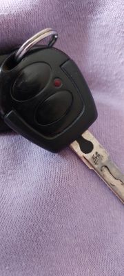

    Mam centralny w całym samochodzie (skoda octavia 1 2002 r. sedan) jest po wymianie stacyjki i zamka w drzwiach od strony kierowcy, czy da się jakoś zaprogramować, żeby działał centralny, bo aktualnie mam jeden klucz do odpalania i drzwi kierowcy i drugi, na którym działa centralny, ale tylko na bagażniku drzwiach z tyłu i pasażera z przodu.

    Trochę to chaotycznie opisane. Centralny zamek charakteryzuje się tym, że po otworzeniu drzwi kierowcy kluczem pasującym do ich wkładki, powinny odryglować się wszystkie drzwi z klapą bagażnika włącznie. Jeżeli tak nie jest, to albo centralnego zamka po prostu nie ma, lub jest coś w nim popsute.

    Wymieniłeś zamek w drzwiach kierowcy czy tylko wkładkę na kluczyk ?, bo jeśli w nich nie działa centralny, to uszkodzony jest sam zamek lub kable w przelotce drzwi

    wojtek5522
    Poziom 8  
    Posty: 17
    Ocena: 6
    >>20615394
    Jak odklucze drzwi kierowcy to tylko one się odklucza (kluczem z pilotem) jak odklucze drzwi bagaznika (innym kluczem bez pilota ktory nie pasuje do drzwi kierowcy) to otwierają się wszystkie oprócz drzwi kierowcy
    >>20615410
    Nie wiem tak został mi przekazany samochod sprzedający powiedział tylko ze był wymieniany klucz
    >>20615416
    Jeden z pilotem drugi bez Zaprogramowanie zamka centralnego po wymianie stacyjki, Skoda Octavia 1 2002 Sedan

    andrzej20001
    Posty: 17829
    Pomógł: 1578
    Ocena: 6669
    Przełóż grot z drugiego do pierwszego. I wkładkę od kierowcy dopasuj pod ten grot. Polecam dorobić chip immo pod drugi klucz, na, zapas.
