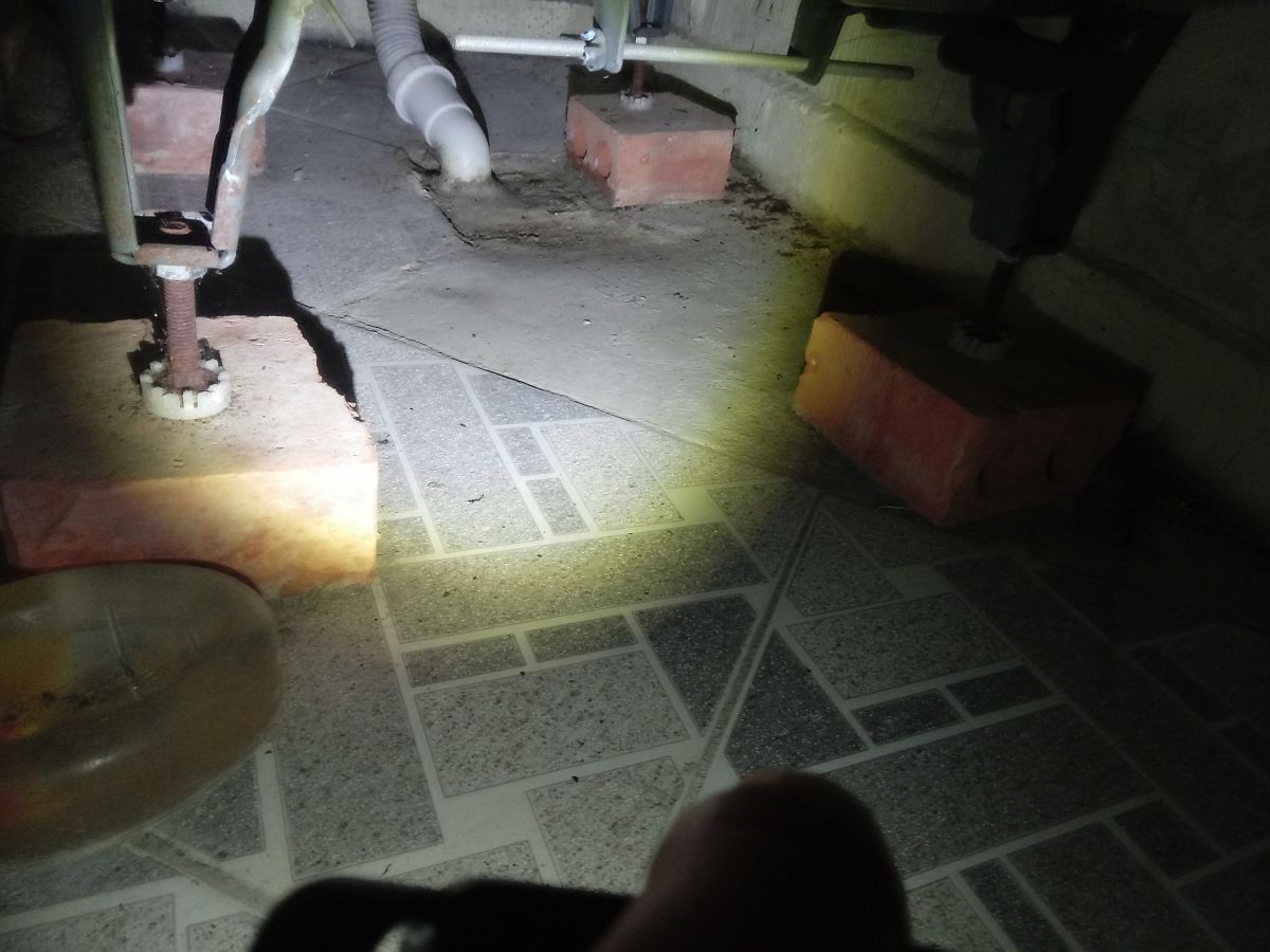

    Witam! Proszę o radę.
    Mieszkam w bloku z lat 70-tych.

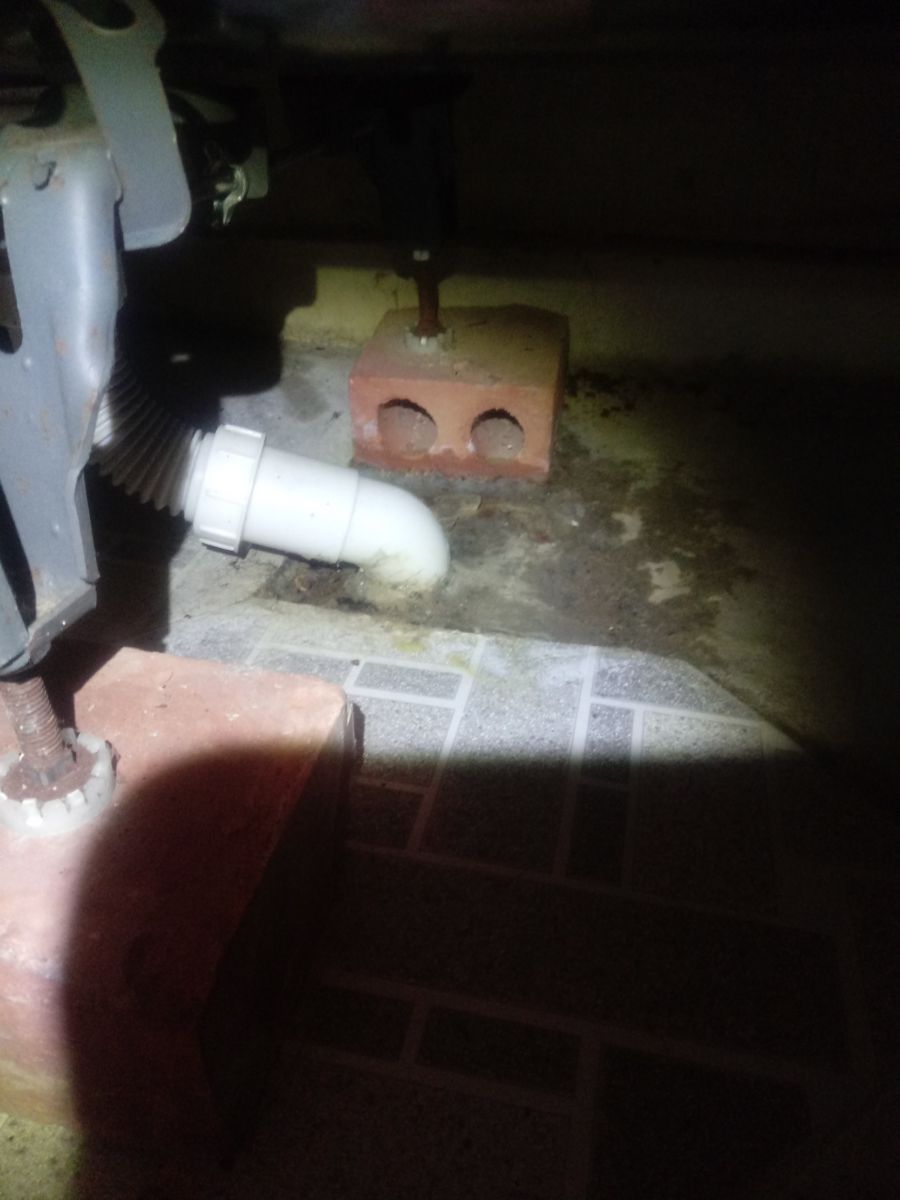

    Kilka dni temu zauważyłem, że podczas spuszczania wody po kąpieli spod wanny wycieka woda na posadzkę. Przy oględzinach nie widać żadnej nieszczelności w odpływie - plastik wygląda na szczelny. Zauważyłem za to, że przy większej ilości spuszczanej wody wybija ona spod kratki odpływowej, która jest zasłonięta - widok na zdjęciu.
    Jak się z tym uporać? Co powinienem zrobić? Będę wdzięczny za wskazówki

    Masz rurę plastikową wklejoną w stare żeliwo. Skoro woda nie odpływa to oznacza, że rura żeliwna jest już zarośnięta czyli ma bardzo słaby prześwit. Możesz spróbować wlać jakiś środek do czyszczenia rur np.melt. Użycie zwykłej sprężyny może nie przynieść pozytywnego efektu a wręcz możesz pogorszyć spływ.
    Jeżeli ten zamaskowany odpływ w posadzce jest przesyfonowany (może być u sąsiada niżej) to trza go oczyścić (nie widać na focie syfonu plastikowego).
    Tak czy inaczej zachodzi potrzeba odkucia.
