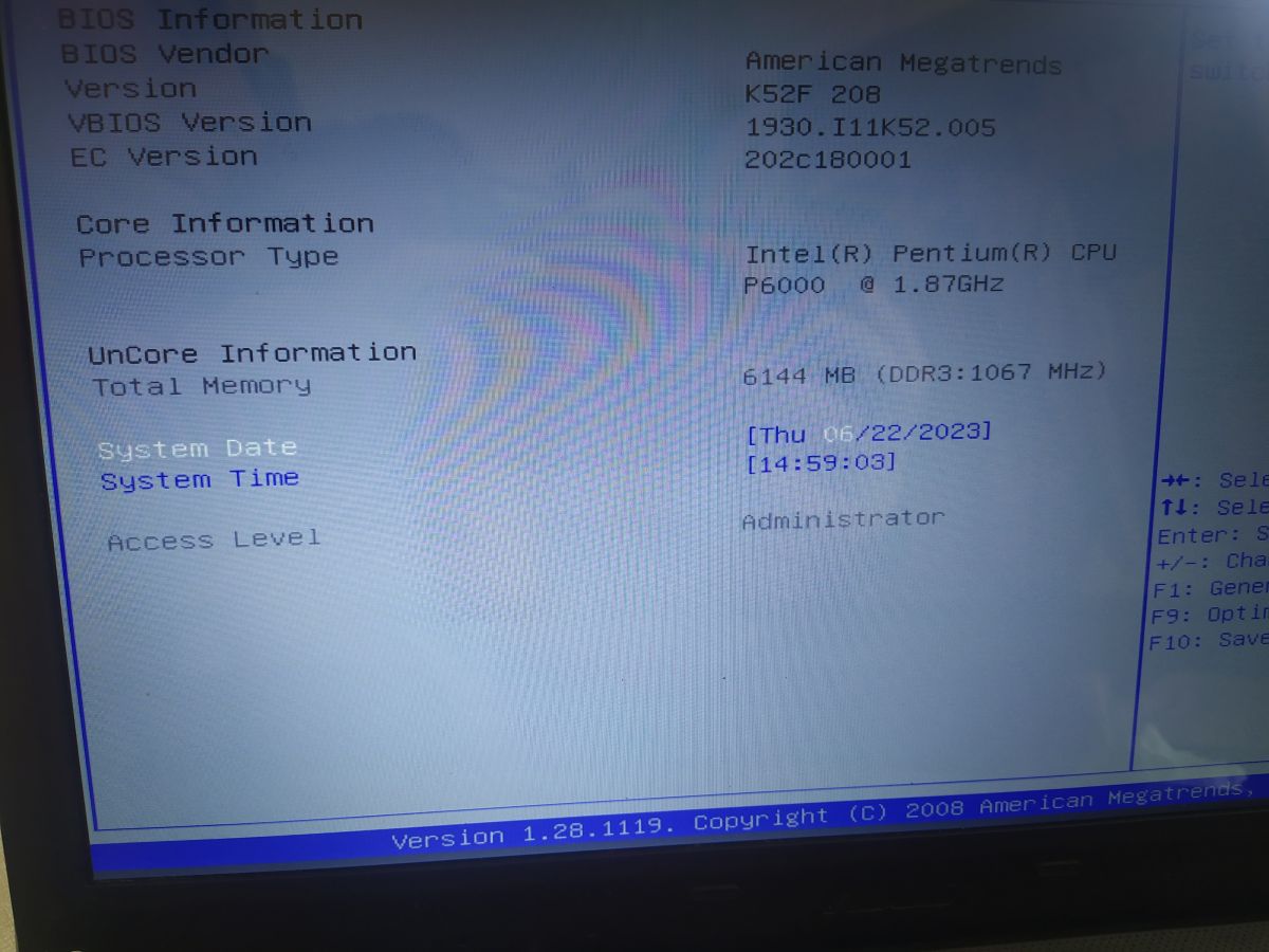

    Wrzucam zdjęcie z BIOSu:
    Upgrade laptopa Asus K52F-SX203
    Wg niego wersja BIOS to 208.
    Czy jest jakaś opcja żeby rozkodować czy ten BIOS rozpozna dany procesor?

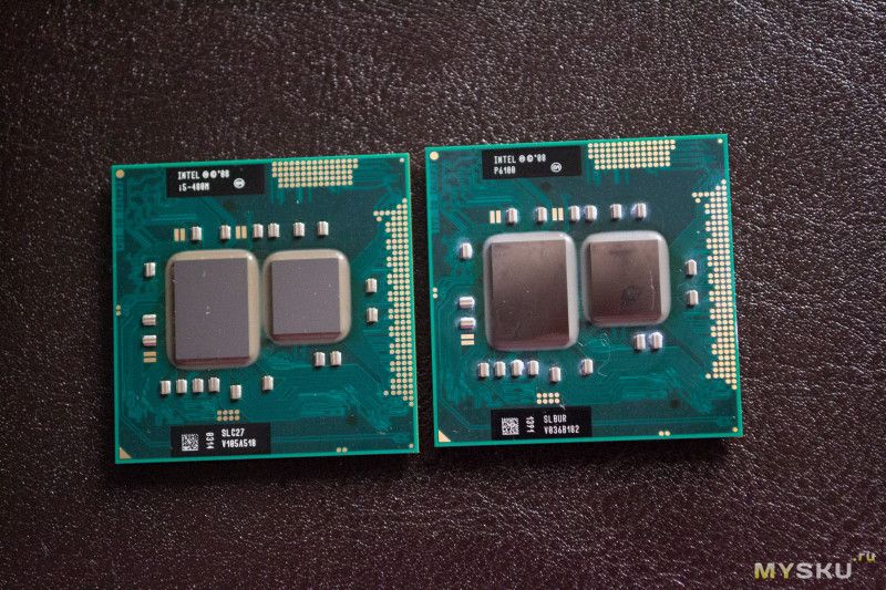

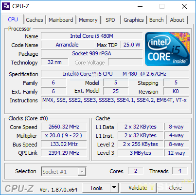

  • #7 20627604
    lisek
    Serwisant RTV
    Posty: 39827
    Pomógł: 6327
    Ocena: 6834
    Zczytać Bios programatorem , potem otworzyć w Hex-edytorze i znalezc swój cpu
    - po VEN DEV / cpu_ID
    i5-480M i stary P6000 to seria (Arrandale) powinny podejść
    Byc może potrzebny ugrade Bios (nowszy jak jest obecnie ) ?
    p.s
    igpu w tym i5 to ma
    Intel(R) HD Graphics (PCI\VEN_8086&DEV_0046&SUBSYS_51251558&REV_18)
    cpu Device ID 0x0046
    Z lewej i5 (SLC27) , prawa P6100
    Upgrade laptopa Asus K52F-SX203 Upgrade laptopa Asus K52F-SX203
