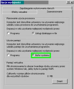

    Problem znany z XP, system ograniczał transfer LAN, ETHERNET. Aby uzyskać maksymalną prędkość zmień z Programy na Bufor systemu: START > Uruchom > sysdm.cpl > Zaawansowane > Wydajność > Ustawienia > Zaawansowane > Użycie pamięci > Bufor systemu .
    Jak zmusić Win XP SP3 do obsługi szybkiego neta GB/s ?
    https://www.elektroda.pl/rtvforum/topic937229.html#5008475
