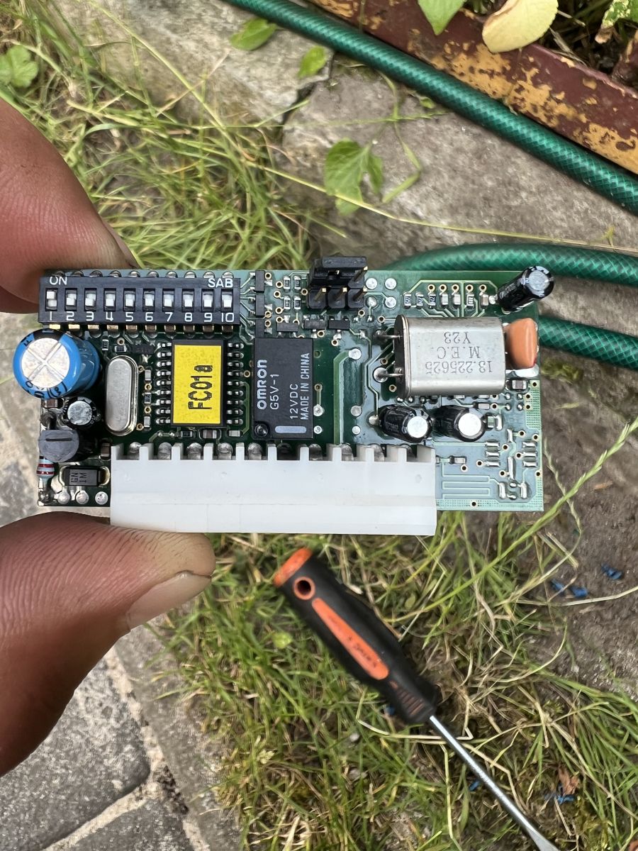

1 przekaźnik - 1 kanal radia. Mogę się mylić, ale raczej miał funkcję furtki z jakiegoś przycisku podpiętego na przewodach do centrali ale nie z radia.
Rzadko kiedy przy takich zabytkach wiedzą co piszą, a załączona instrukcja nie jest nawet od tego modelu...
Możesz spróbować wstawić przekaźnik (wygląda, że jest nawet wlutowany tranzystor nim sterujący. Ale czy zadziała.....? ).
A poza tym - masz dwuprzyciskowe piloty FLO?
Cała płytka była w naprawie bo coś tam spawali przy bramie nie odpieli zasilania i coś się spaliło Wujek w czasie naprawy kupił wszystko nowe a to wróciło z naprawy i zostało
Nawet jak by był drugi przekaźnik to nie mam pojęcia jak się to programuje
Jeśli odbiornik jest dwukanałowy (a świeżutkie wątpię)
to - znowu jeśli - u wuja były 2 kanały to nic nie trzeba robić. 2 kanał sam sie znajdzie. Zworka u góry płytki przyporządkowuje kanały pilota do przycisków . U ciebie jest tylko jeden komplet zworek (zobacz że w odbiorniku z mojego linku są 2 zestawy).
I tak jak jest zalożona zworka - 1 przycisk pilota jest przyporządkowany 1 kanałowi odbiornika. Drugi kanal powinien sam się znaleźć, ale powtarzam, skoro po demontarzuu od wuja nic nie zmieniałeś - wszystko powinno działać jak u niego.
