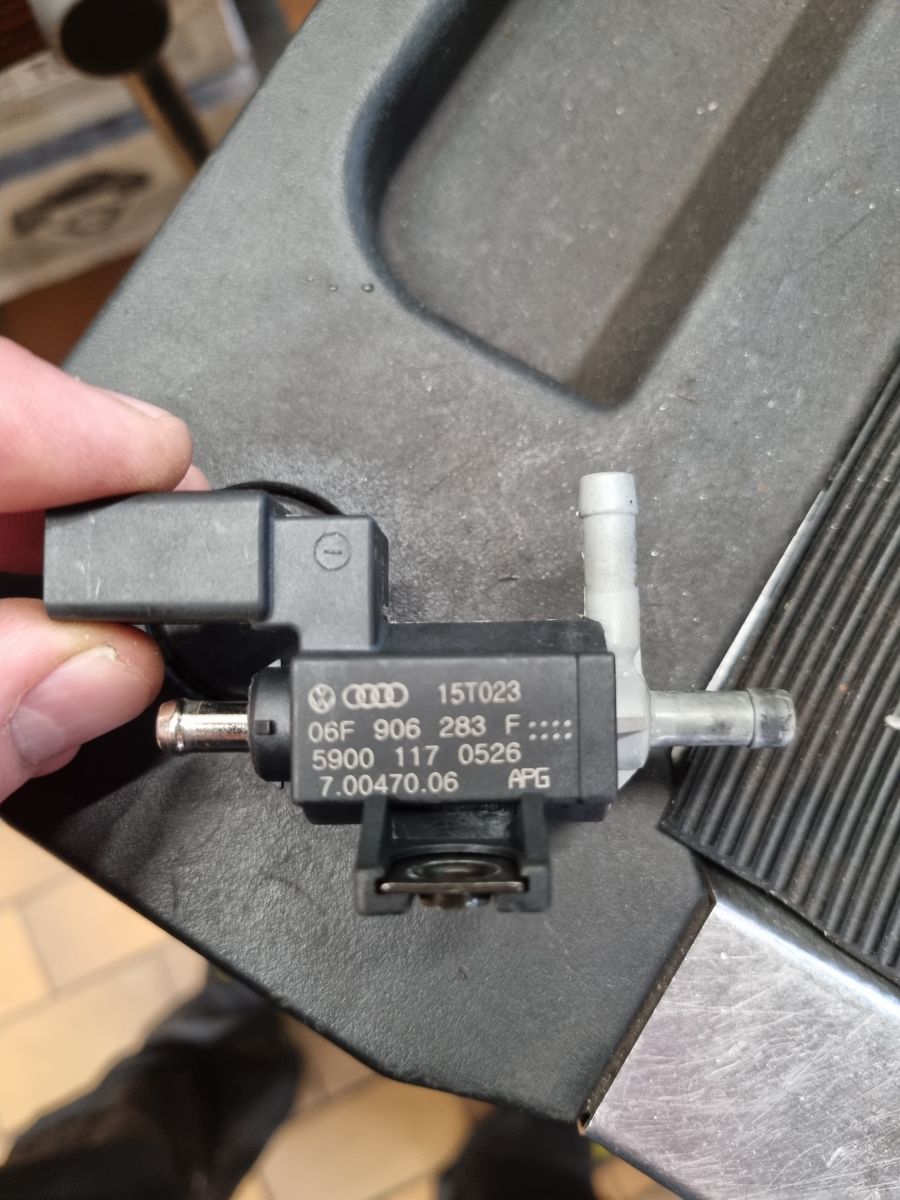

    Witam mam problem z moim audi A4 B8 2014 mianowicie wyskakuje błąd regulacji ciśnienia doładowania dodam że wymienione turbo na nowe zawór regulacji ciśnienia doładowania nowy oryginalny audi DV też nowa auto ma moc dopóki nie wyskoczy check jakieś pomysły???

  • #18 20824408
    gmyd
    Posty: 1
    Witam mialem dokladnie taki sam problem 0.3 bara za malo. Wina stala po stronie zaworu regulucyjnego cisnienia doładowania tego co jest przykręcony do turba na dwie śrubki. Wymiana na orginalny używany i auto śmiga.
    Zawór regulacyjny ciśnienia doładowania w ręce osoby.
