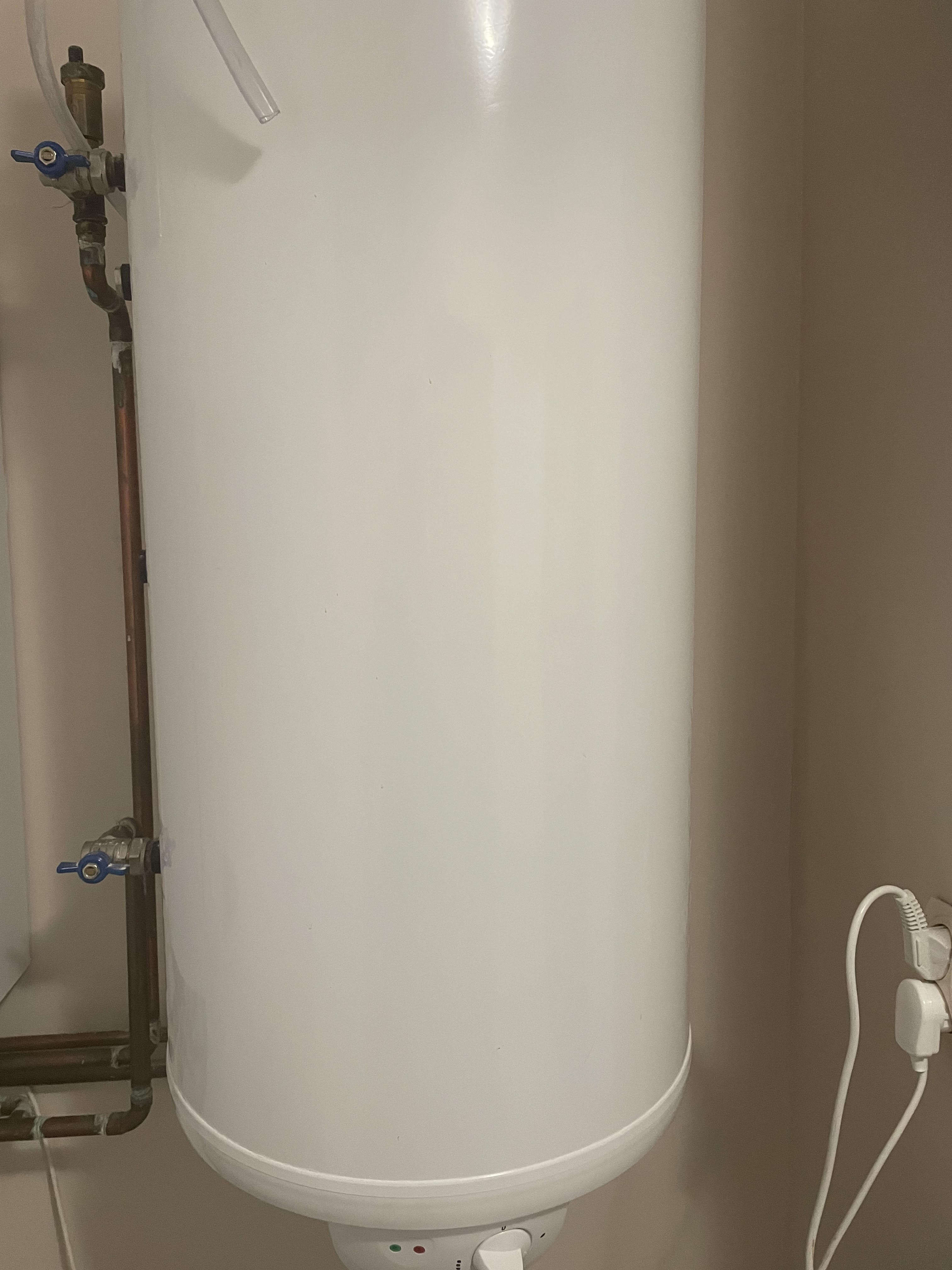

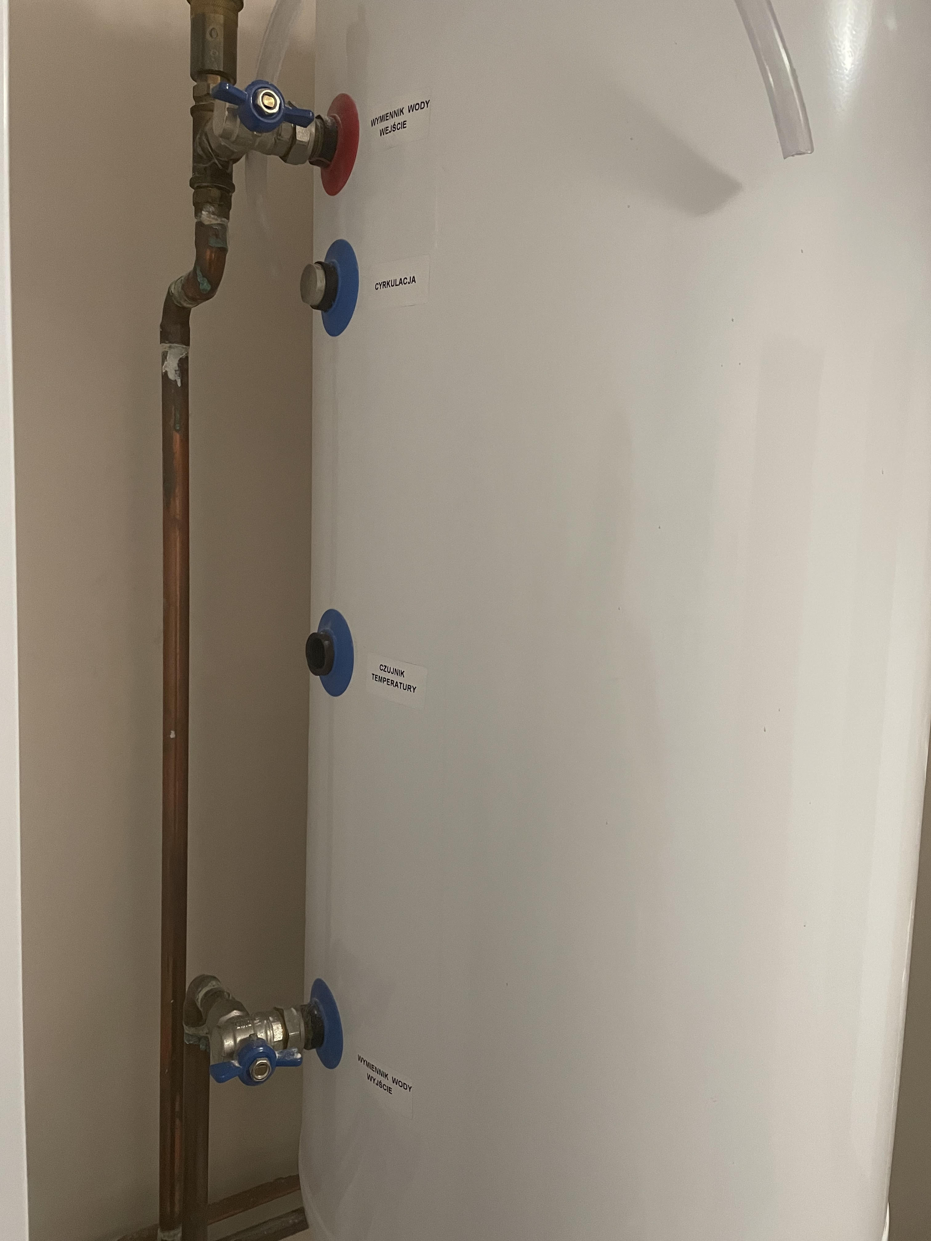

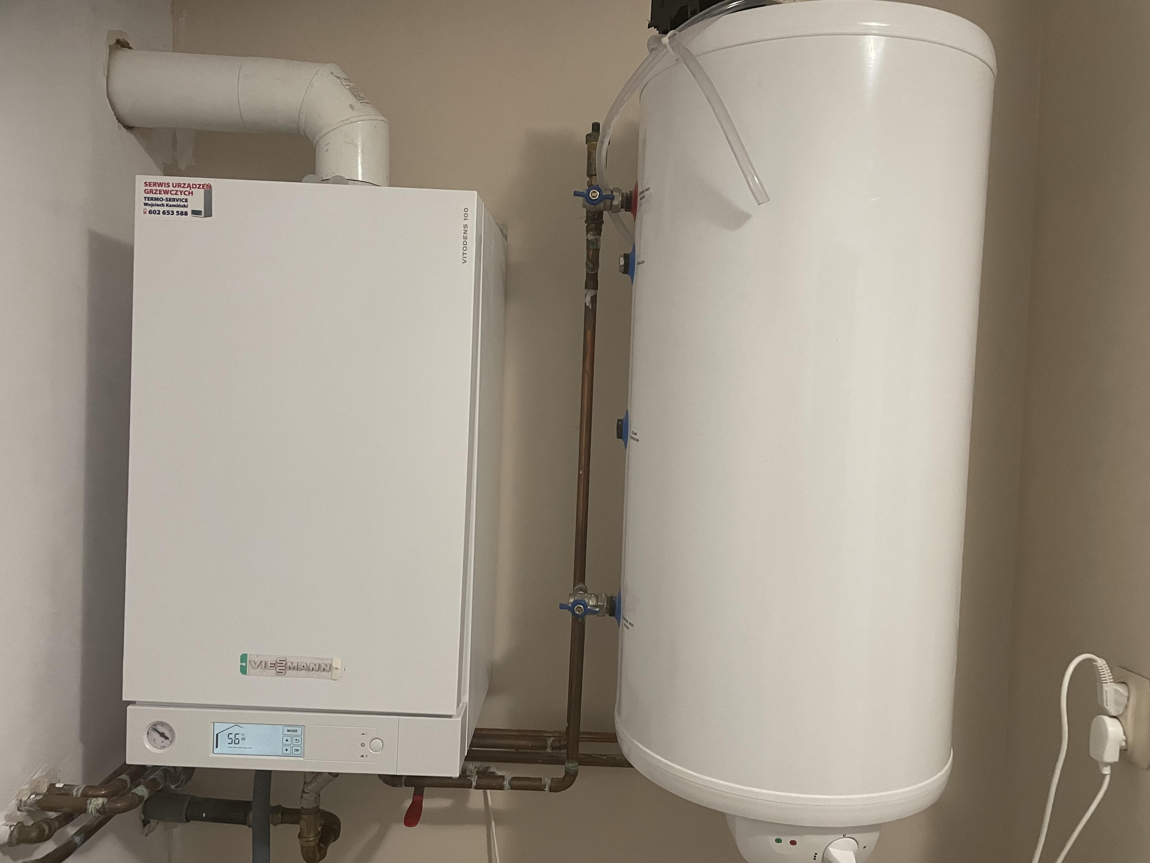

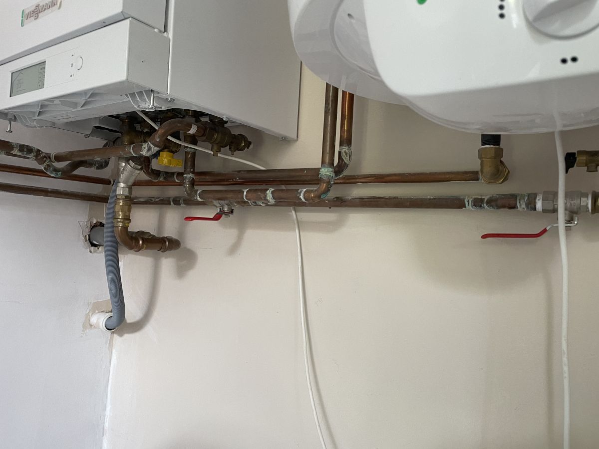

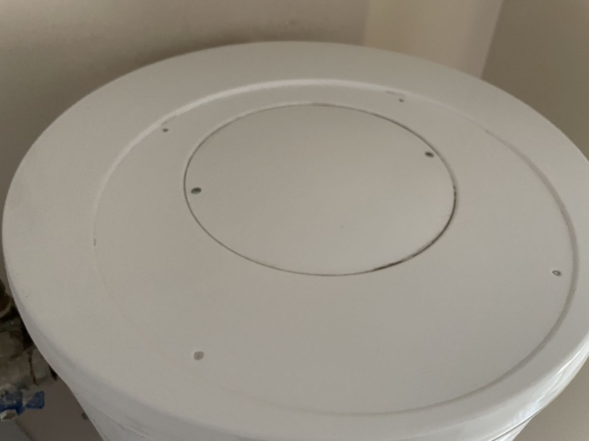

    Witam, być może mam dość proste pytanie, ale dla mnie nie jest to do końca jasne. Niedawno wprowadziłem się do domu, gdzie jest ogrzewanie na piec Viessmann wraz z grzałką elektryczną Delfin, oba urządzenia są podłączone do prądu. Na piecu w wakacje mam załączone około 40-50 stopni oraz włączam grzałkę, żeby podgrzać wodę. Czy w takim wypadku, piec musi chodzić czy wystarczy tylko grzałka? Z góry dziękuję!

    To jest wymiennik CWU z wężownicą ogrzewaną kotłem gazowym.
    Grzałka elektryczna jest tu dodatkowym źródłem awaryjnym. Bez sensu włączać grzałkę jak masz gaz ( czy to ziemny, czy propan) który jest 3x lub 2x tańszy od energii elektrycznej. Chyba, że masz zbiornik na propan "za 1zł" i gaz po 5 zł/litr.

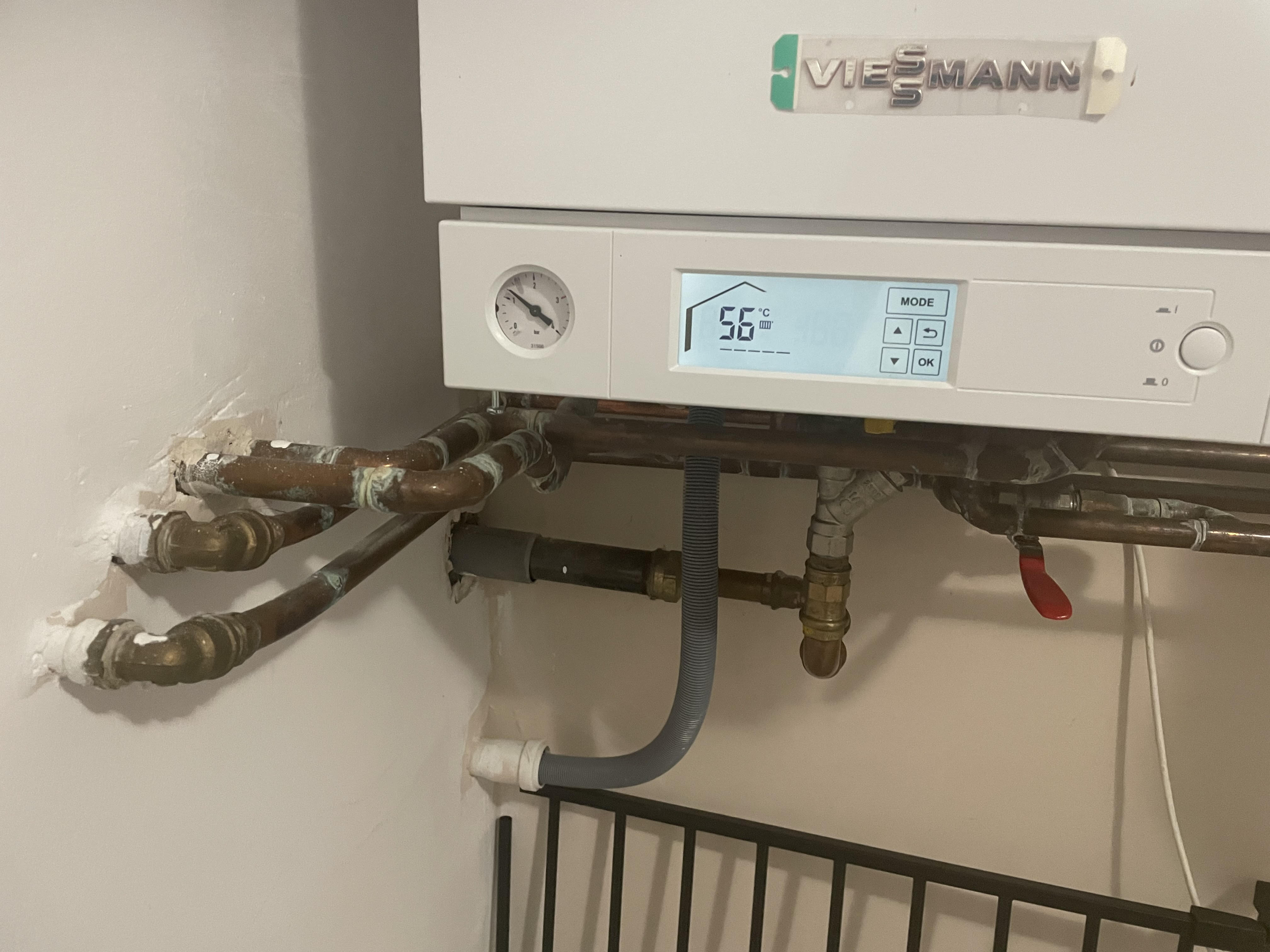

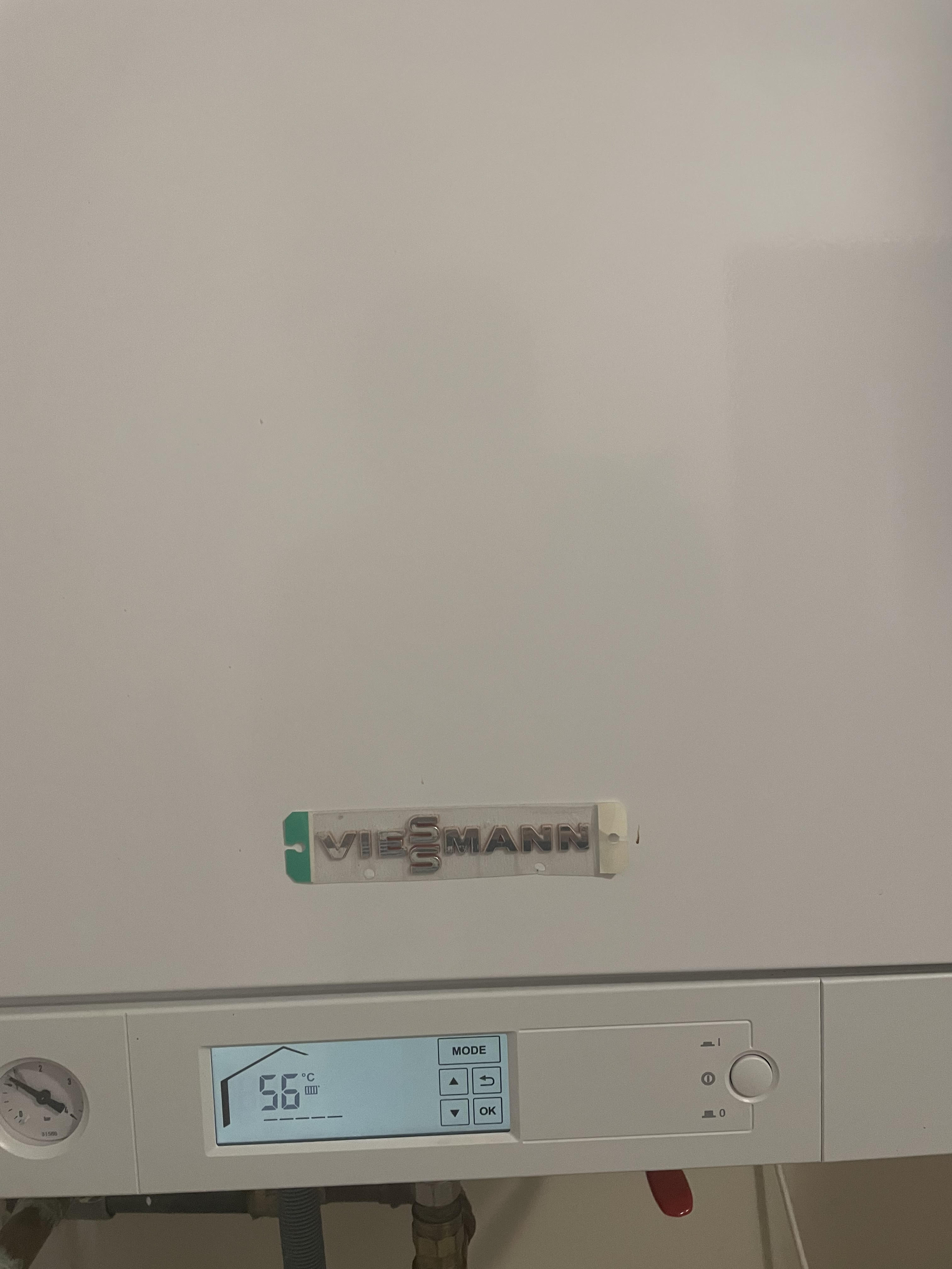

    Cześć, to wiele wyjaśnia, ale na piecu nie mogę znaleźć ikonki ''kranu'', a bez włączenia grzałki, nie ma ciepłej wody.

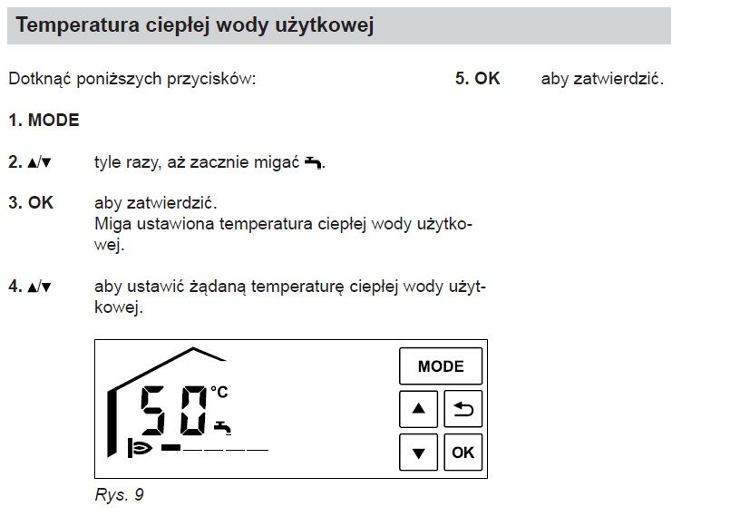

    Cześć , poniżej jak ustawić/włączyć ciepłą wodę
    Działanie pieca elektrycznego Viessmann z grzałką Delfin - ogrzewanie wodę w wakacje

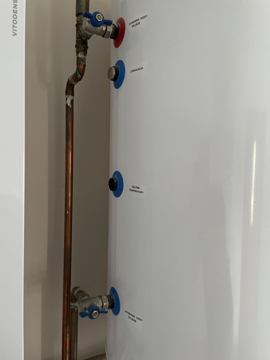

    tylko nie widzę czy do bojlera wpięty jest czujnik ciepłej wody użytkowej ?!

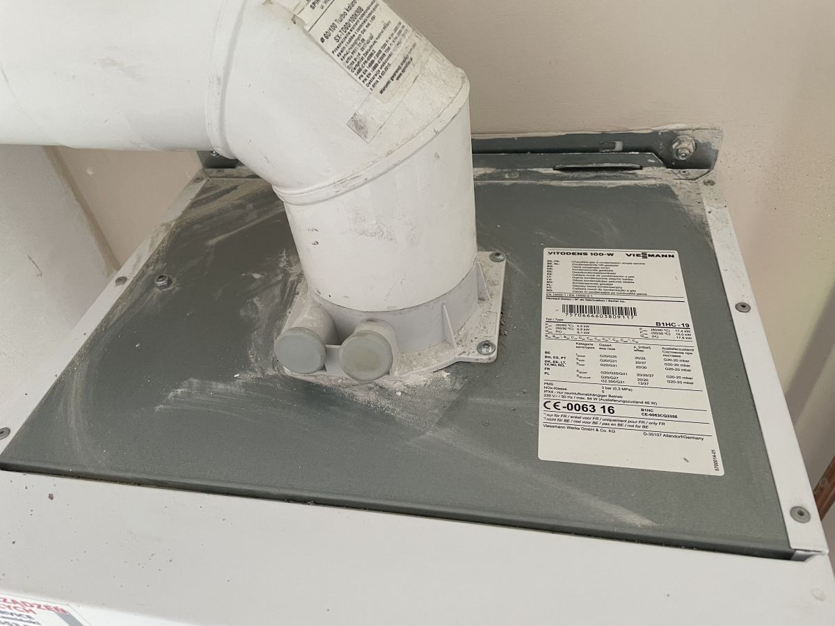

    Jak możesz to pstryknij zdjęcie tabliczki znamionowej ( jest na górze kotła)
    pozdrawiam

    Cześć, tak to wygląda, próbowałem już włączyć ten ''kranik'', ale nie podświetla się.

    Cześć
    Wygląda na to , że nie ma podłączonego czujnika między kotłem a zbiornikiem .
    Dlatego nie można uruchomić na kotle ciepłej wody.

    Masz w domu zamontowany jakiś termostat/regulator temperatury pomieszczenia? Czujnik temperatury zewnętrznej?
    Bo też nie widzę żadnych kabli.
    Jeżeli nie grzejesz wody kotłem (bo się nie da z powodu braku czujnika c.w.u), to kocioł może być wyłączony - bo centralnego latem raczej nie grzejesz ;)
