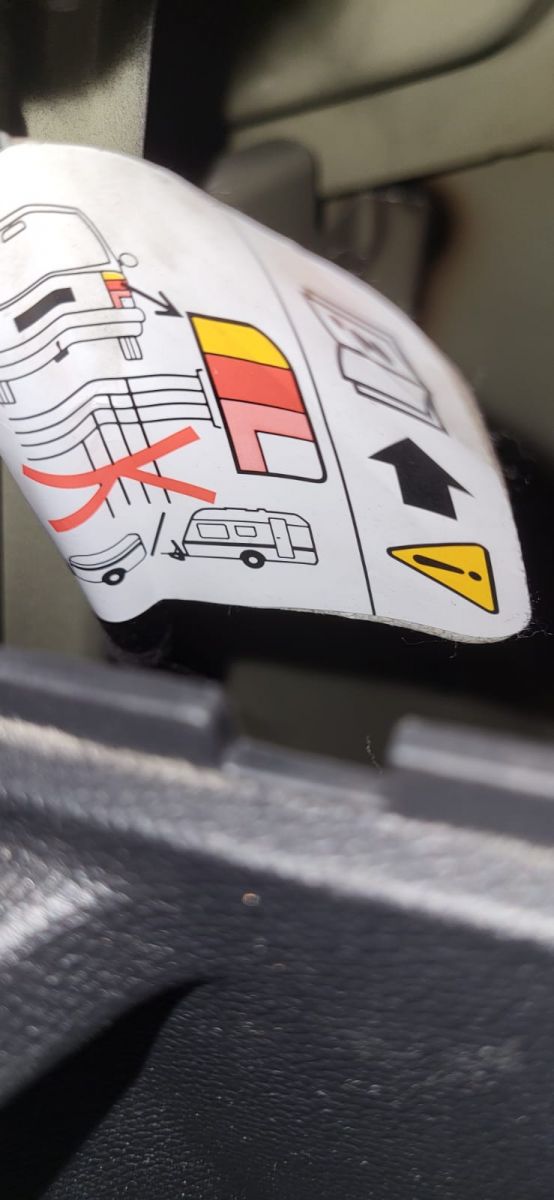

    Dzień dobry. Potrzebował bym jakiejś porady gdzie wpiąć wiązkę od haka. Kolega wczoraj montował u siebie w aucie i się poddał. Na jednej z wiązek w aucie znalazł taka fajna naklejkę która rozwaliła koncepcję. Wiazka to uniwersalna z modułem. Instalacja uniwersalnej wiązki haka w Peugeot 5008 2018r. - szukam miejsca podłączenia

    W ogólnym poradniku jest napisane żeby moduł do lampy podłączyć. Tak mi się wydaje, że tej naklejce chodzi o to żeby nie podłączać gniazdka przyczepy bezpośrednio do lampy.
    Po południu jak pogoda pozwoli to sprawdzimy.
    Najwyżej wybuchnie ;)

    Uniwersalny moduł bez problemu można podłączyć do kabli przy lampach.
    Czujników parkowania nie odłączaliśmy. Można dezaktywować guzikiem na konsoli i nie ma problemu.

    Dziękuje za odpowiedź, wahałem się z uwagi na tą naklejkę ale podłączyłem moduł do instalacji przy lampach. Z czujnikami zrobiłem tj. osłabiłem ich zasięg i już nie ma błędów. Nie trzeba fizycznie wyłączać czujników tylnych i przednich.
