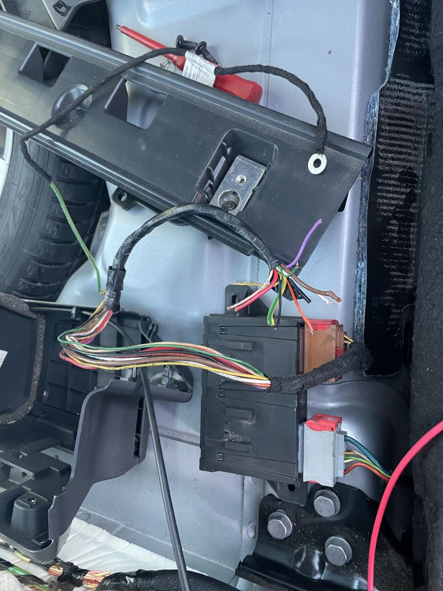

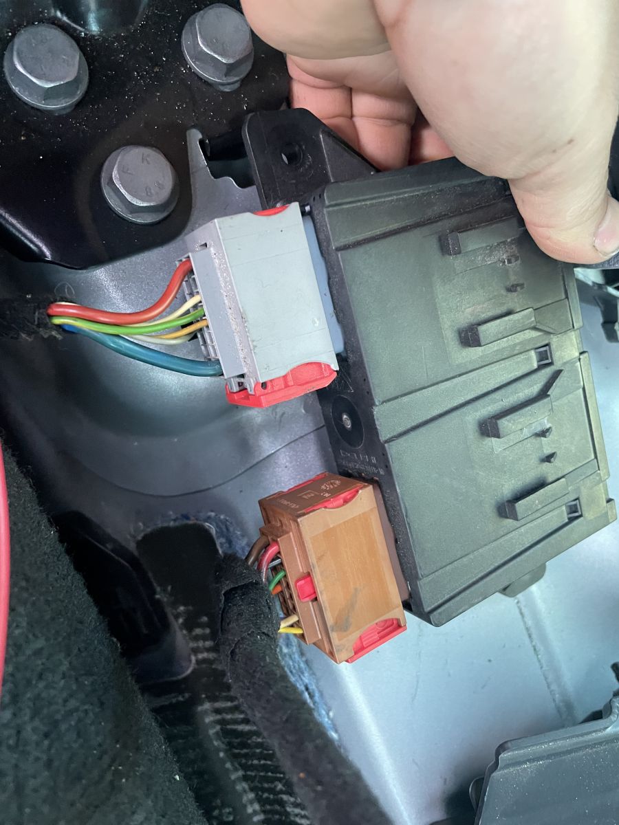

    Piszę posta ponieważ nie mogę sobie poradzić z montażem modułu haka w Peugeocie 508, który teoretycznie miał być plug&play wg sprzedającego i sprowadzać się miał tylko do wpięcia w niego wtyczki znajdującej się pod siedzeniem pasażera i aktywowania w diagu.

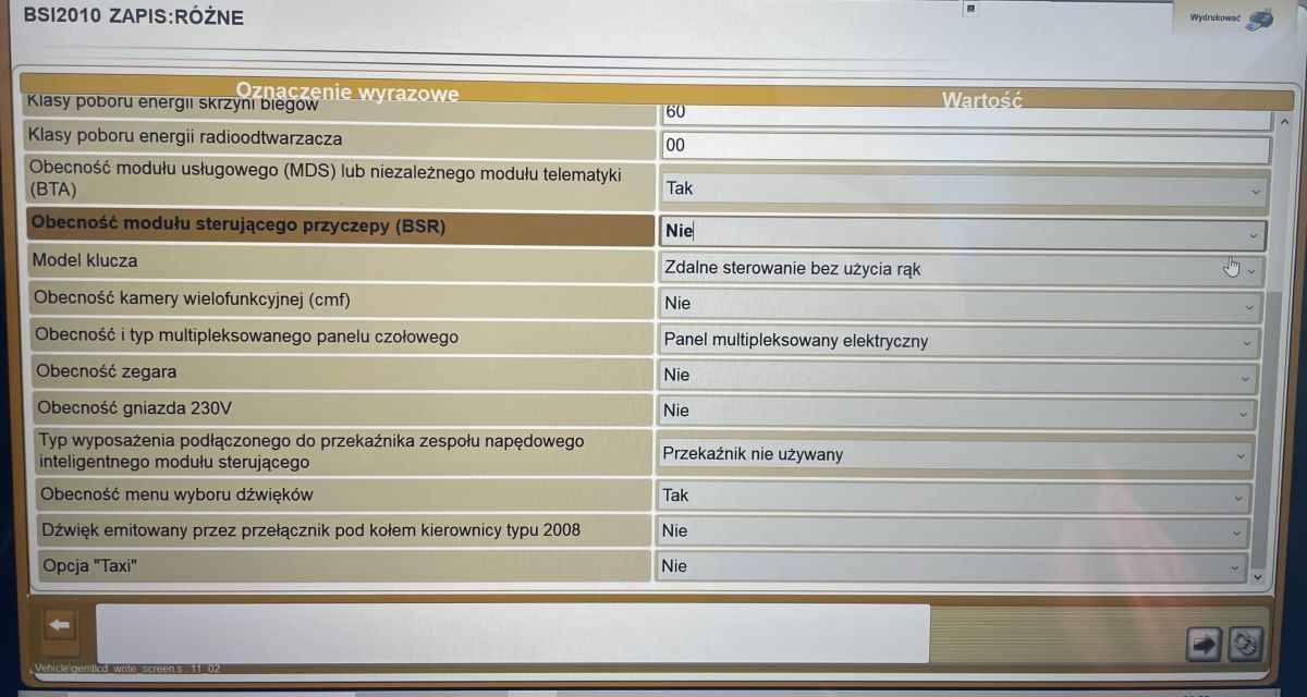

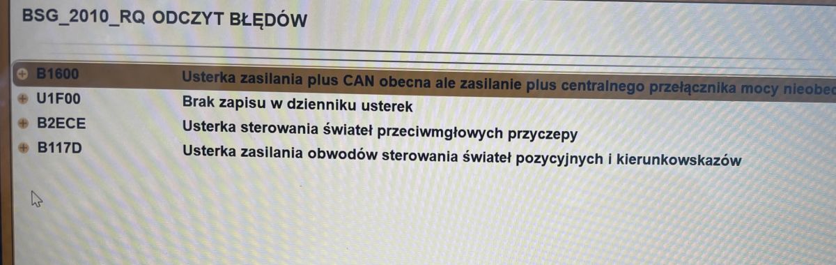

    Niestety po wpięciu modułu (jak na foto) i podłączeniu programu w teście globalnym wykrywa moduł i sypie błędami (foto).
    Próba aktywacji (zmiana z nie, na tak) modułu w zakładce BSI kończy się niepowodzeniem (foto).

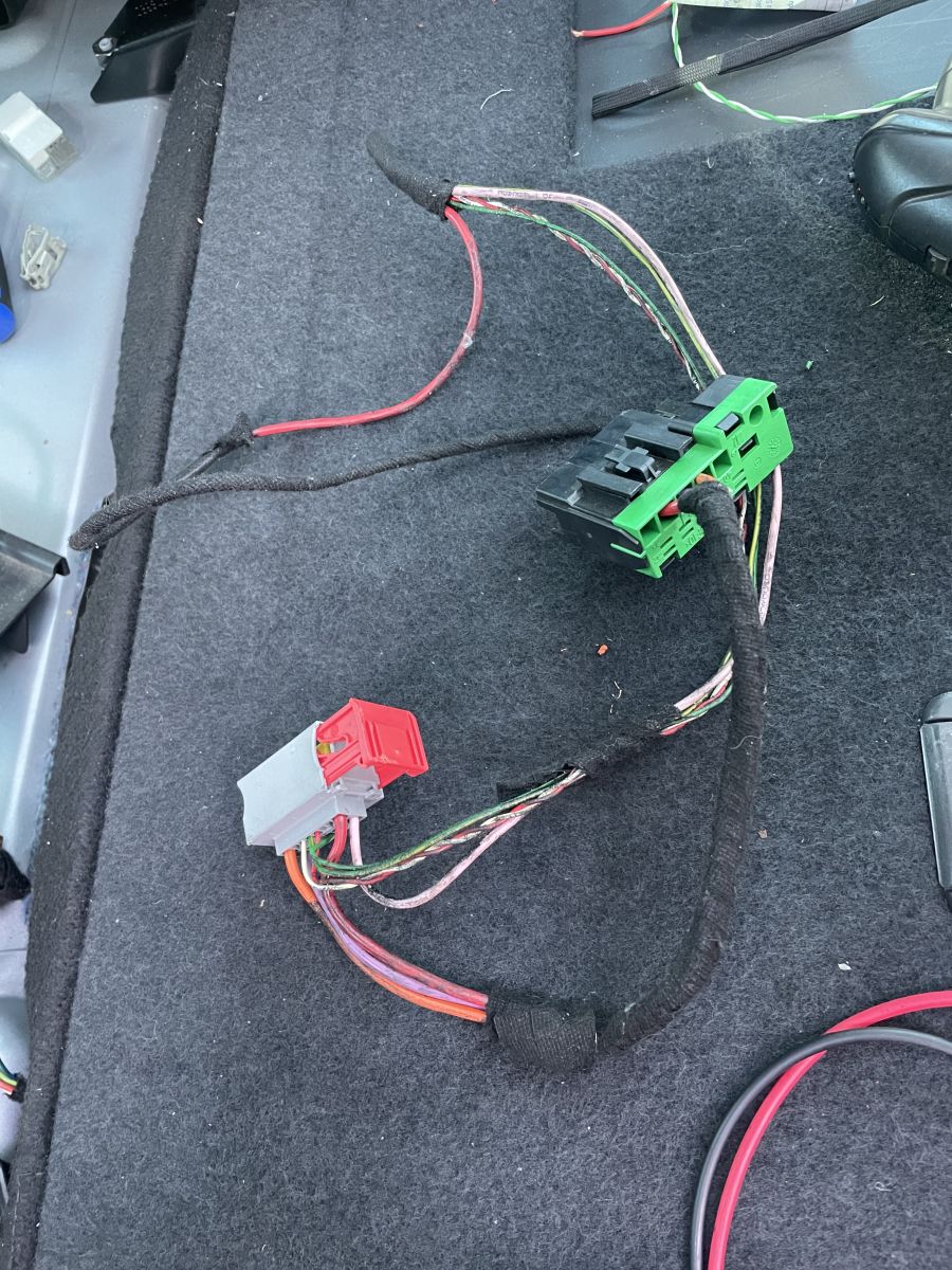

    Ze sprzedawanym modułem otrzymałem końcówkę przewodu z wtyczką od 508, z której ona pochodzi i jest tam zdecydowanie więcej przewodów oraz skrzynka z 4 bezpiecznikami, których w moim modelu 508 nie ma (foto). Zgaduję, że mam u siebie za mało przewodów w wtyczce do modułu (2 grube, 4 cienkie)?
    Proszę o pomoc w ustaleniu źródła problemu.

    A czy oryginalna wtyczka z przewodami do podpiecia modulu haka (6 przewodów) widoczna na zdjeciu wymaga jakis zmian typu dokładanie dodatkowych przewodów itp?
    Wiązka wygląda na używaną i do tego zmodyfikowaną pod inne auto więc w tym nie zadziała do puki nie zostanie zmodyfikowana pod to auto

    Zebysmy sie dobrze zrozumieli. Chodzilo mi o to, czy oryginalna wiazka w moim 508 ktora wpialem bezposrednio w oryginalny modul dedykowany do tego samochodu, ma wystarczajaca liczbe przewodow i wymaga jakis modyfikacji? Ta wychodzaca z modulu do gniazda haka w kupionym przezemnie haku wymontowanym z 508 ma przeciety przewod do demontazu. Ale posiada rowniez skrzynke 4 bezpiecznikow ktorych u mnie niema. Chcialem na krotko sprawdzic miernikiem czy wogole modul puszcza dalej swiatla na gniazdo haka badajac poszczegolne odciete przewody jednym przewodem miernika, trzymajac drugi do masy samochodu. Podobnie zarowka 12v ale nie mrugala przy zalaczonych swiatlach awaryjnych.

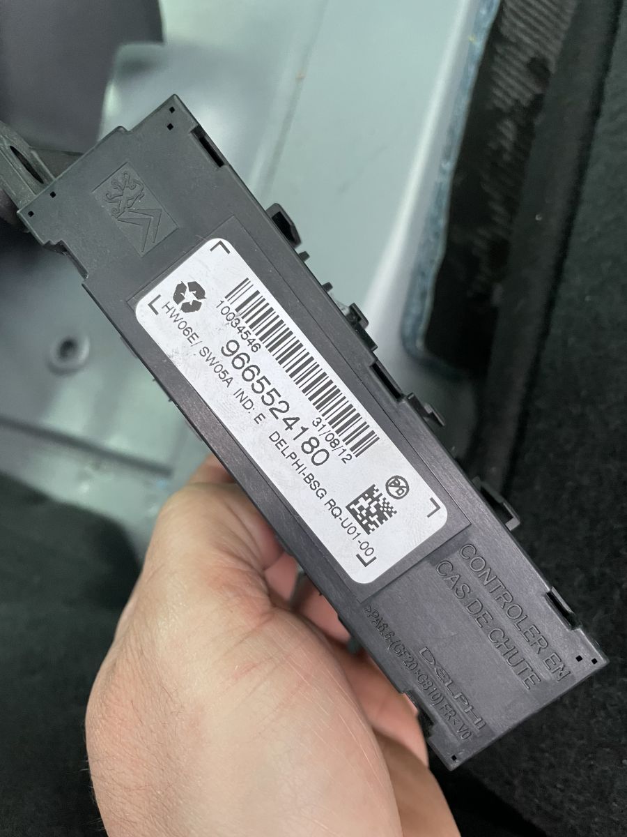

    zrób zdjęcie etykiety na tym module jeśli jest

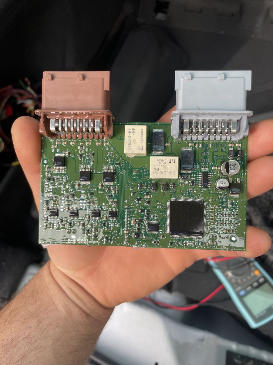

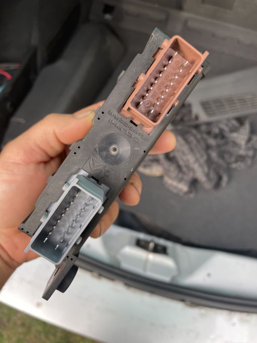

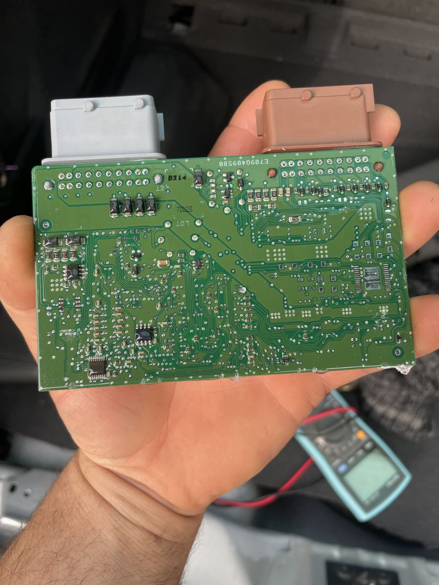

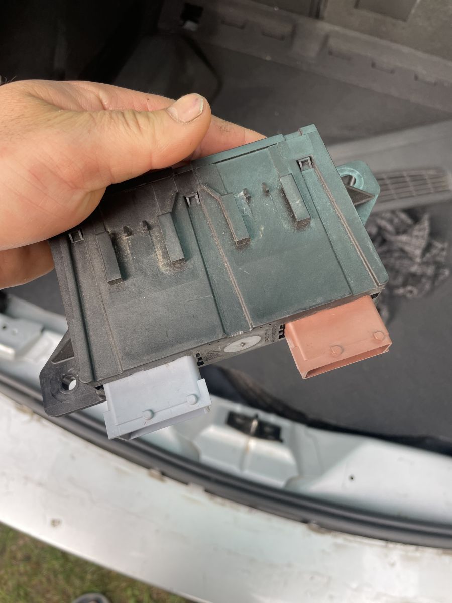

    Przesyłam zdjęcie mojego modułu przed i po rozebraniu żeby rozwiać wszelkie wątpliwości który posiadam. Zbliżenie na moduł samochodowy w ręce osoby, z dwiema wtyczkami - szarą i brązową. Płytka drukowana modułu elektronicznego trzymana w dłoni Płytka drukowana z dwoma wielopinowymi złączami w ręce. Zdjęcie modułu samochodowego z dwiema wtyczkami: szarą i brązową.
    Po 2016 też nie ma problemu z programowaniem ale trzeba odwiedzić serwis lub kogoś kto ma dostęp online po zamontowaniu haka żeby zaprogramować haka

    Jeśli tak, to skąd te błędy w Diagu, widoczne na screenach które załączyłem? I dlaczego przy próbie aktywacji haka poleceniem „Obecność modułu przyczepy bsr” przy zmianie z nie na tak otrzymuję błąd?
