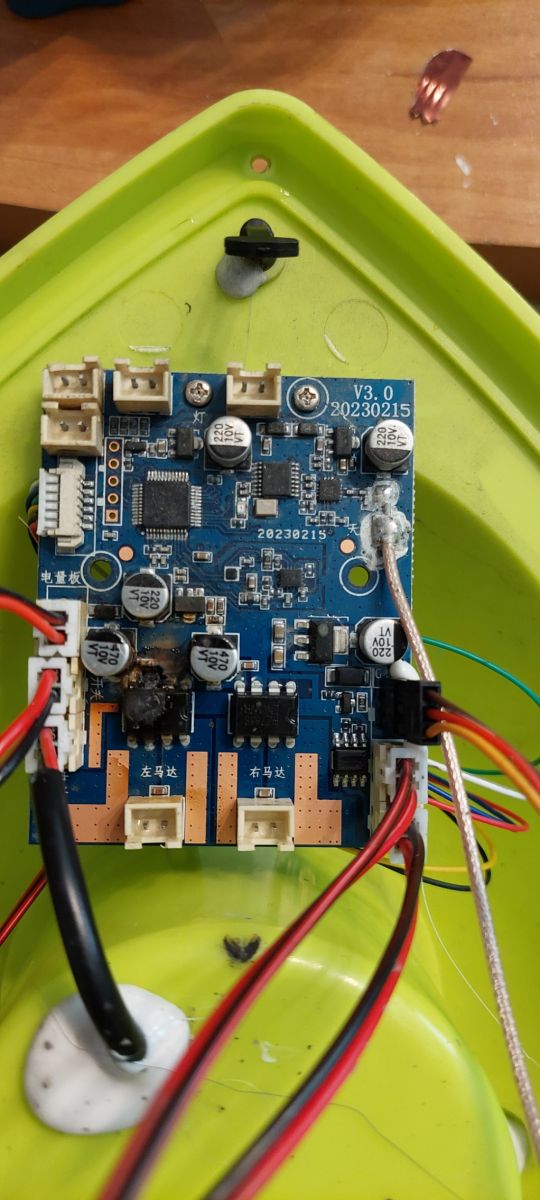

    Witam wszystkich.
    Poszukuje tych trzech elementów, nie wiem jak się nazywają ale wiem jak naprawić :)
    [Kupię] Jakie podzespoły do naprawy sekcji zasilania 7.4V?
    Takie kuku się stało :)
    Dodam, że spaliła się sekcja zasilania, bateria 7.4V

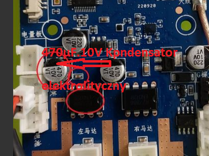

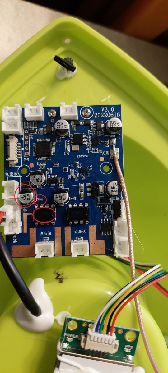

    Witam - ten element w metalowej obudowie to kondensator elektrolityczny , ten z ośmioma wyprowadzeniami
    to mostek H , proszę odczytać symbol na sąsiednim dobrym .

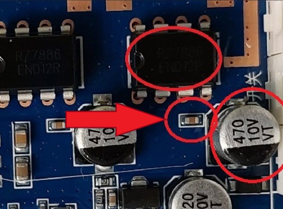

    Mostek H o numerze: RZ7886 END12R
    I tu moje kolejne i najważniejsze pytanie o co chodzi z tym END12R?
    I jak zidentyfikować ten element zaznaczony strzałką [Kupię] Jakie podzespoły do naprawy sekcji zasilania 7.4V?

    Ten kondensator wskazany strzałką jest taki sam jak ten z drugiej strony strzałki. Obydwa są łączone równolegle do kondensatorów elektrolitycznych, a ich pojemność najprawdopodobniej to 0,1µF.

    Dziękuję za podpowiedz, głownie chodziło mi o to małe ustrojstwo :) Elementy zamówione, dam znać czy udało się naprawić.
