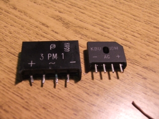

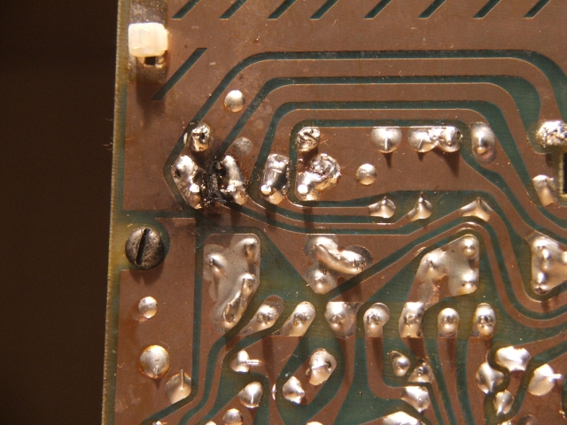

    odlutowalem kondensatory i po przyjrzeniu sie plytce widze, ze jedna z czterech nozek od (nie wiem jak ten element nazywa sie, cos jak plytka selenowa nie wiem:/, jest czarna, jest na niej napisane:
    3PM1
    wlutwana jest tuz za lewym kondesatorem) jest zasniedziala, a plytka glowna w miejscu wlutawania tego elementu jest delikatnie przypalona.
    zastanawiam sie, czy to tez wymienic?
    moge fotke zapodac:)

    ja bym to wymienił na mostek prostowniczy 10A za 1,50 zł.

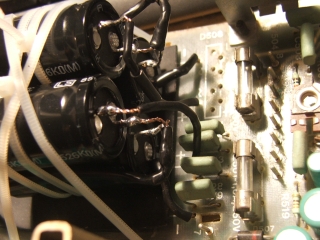

    stary kond miał +,- i zero. 2 kondziory rownolegle łączysz między + a zero(to ten twój drugi minus na drugim końcu starego konda) a następne 2 z - i zerem.w pierwszym przypadku + kondziora do + zasilania a - do zera.w drugim - kondziora do minusa zasilania a + do zera.i po robocie.po 7zeta to cholernie drogo.
  • #18 2157524
    Mazzi
    Posty: 35
    stary kond miał +,- i zero. 2 kondensator rownolegle łączysz między + a zero(to ten twój drugi minus na drugim końcu starego konda) a następne 2 z - i zerem.w pierwszym przypadku + kondensator do + zasilania a - do zera.w drugim - kondensator do minusa zasilania a + do zera.i po robocie.po 7zeta to cholernie drogo.
    moge tak neismialo prosic o schemacik... mniej wiecej czaje, ale mam watpliwosci...
    to ze drogo to wiem, ale niech sie naje! a temperatura nie za mala?
    zreszta zaraz narysuje jak ja to sobie wyobrazam, a wy oblukacie :)

    dobrze sobie wyobrazasz! jestes jednym z nieiwelu, który odrazu zasioczył oco chodzi :d bo juz kilka osób tutak robiło ten manewr...(jaja były jak berety)
    85stC wystaczy! ale na jakie napięcie?? i kupiłes 4 sztuki? zeby zastąpić tego 2 tez?
  • #20 2157600
    pawelpps
    Posty: 214
    Pomógł: 7
    Ocena: 3
    dobrze sobie wyobrażasz.
    o temp się nie martw 85 st na 100% wystarczy, raczej nie daje się do zasilacza 105 st ze względu na koszty, poza tym nie ma możliwości aby się trak nagrzały
  • #21 2158331

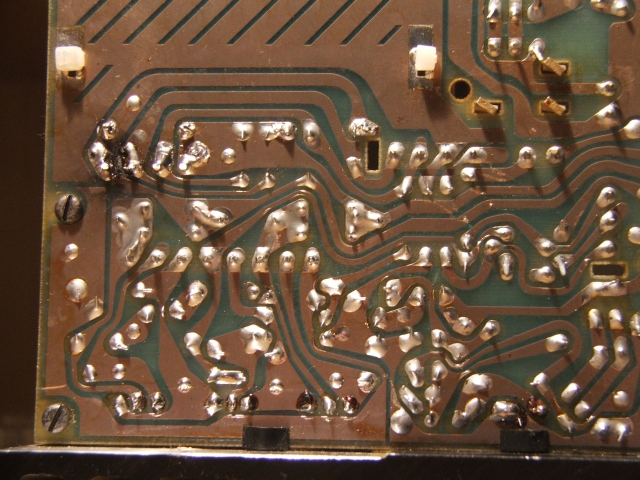

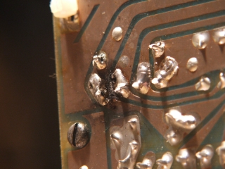

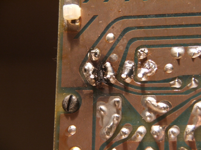

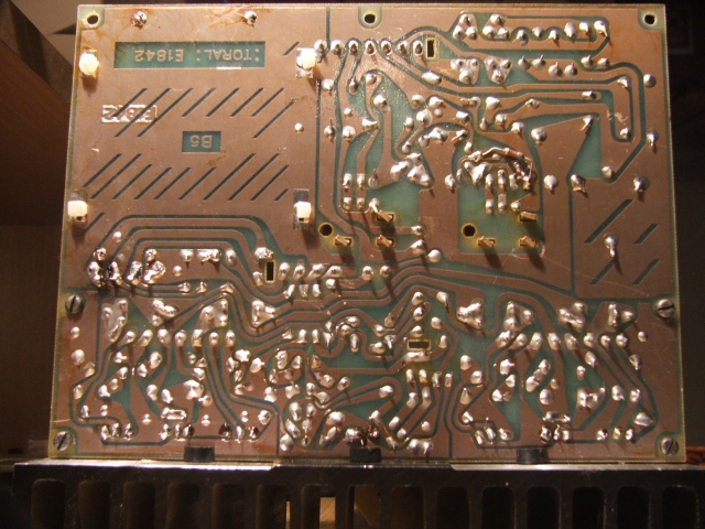

    no jestem wreszcie w trakcie lutowania, wylutowalem ten prostownik, zamieszczam zdjecie starego (z lewej) i nowego (z prawej). niech mnie ktos upewni, ze ten nowy bedzie dobry. laik jestem i nie wiem, gosc w sklepie powiedzial ze bedzie gud, ale wiadomo, rozne mendy sprzedaja...
    takze jak ok, jesli da sie cos po fotce powiedziec, to potwierdzcie.
    juz polutowalem. wlaczylem mala iskierka i d@pa :/
    nie dziala, cos sie zjaralo :)
    we wskaznikach mocy, nawet jak nie ma zadnego zrodla dzwieku diodki pokazuja skoki mocy, co na zasadzie sinusa, systematyczne wzrosty i spadki.
    wyjalem plytke, widze ze w okolicy mostka prostowniczego troszeczke przegrzane, ale nie widac nic, zeby bylo obpalone:/
    wywale ten mostek i wsadze stary. na starym gral do konca... eh cos spierdzielilem czy co?
    • RADMOR5412 - pomocy w naprawie:) Kondek sie ssikal :) prostownik.jpg (71.71 KB) Musisz być zalogowany, aby pobrać ten załącznik.

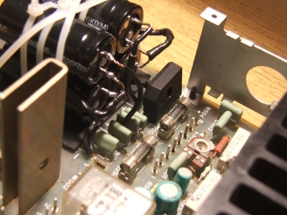

    a kondensatory sie grzeją?? jakby dostały zmienno to powinno je wręcz zagotować.. i masz racje ten typ to menda bo wcisną ci uzywany mostek.. mam takisam i ma on ze 2x głuzsze nózki... mam nadzieje ze nie pomyliles polryzacji? i ile ty teraz masz tych kondensatorów tam wstawionych?? porób lepiej zdjęcia tej płytkli
  • #24 2167095
    Mazzi
    Posty: 35
    kondki wogole praktycznie temp nei zlapaly... dlugo nie byl wlaczony, ale nie nagrzaly sie.
    mostek ten juz jest przygotowany do wlutowania, nogi sam ucialem, ale typ menda bo przeplacilem slono, dzisiaj sprawdzilem cene w drugim sklepie - 2zl na kondku mniej :/
    rozumiem, ze dluzsza nozka to plus.
    zdjecia niedlugo beda, zaraz obrobie.
    cholera, nie wiem co moglo to spowodowac...

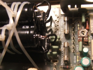

    hie hie.. wystarczą 2 kondensatorki :) ael spoko tak tez moze być...zrób dokłądną fotk epołączeń kondów.. zasinwestuj w kalafonie.. i mozesz wymienić te 4 kondensatory foliowe koło mostka .. na takiesame koszt ok.30gr
  • #26 2168715
    Mazzi
    Posty: 35
    jak dwa... orginalnie byly dwa podwojne, tteraz dalem po dwa na strone.
    kondki polaczone sa identycznie, jak na wczesniejszym schemaciku. jeszcze luty poprawie, ale sadze ze i tak sa ok.
    a czy wymiana tych 4 kondkow pomoze wogole cos...?
    wlutuje jeszcze raz inny nowy mostek, moze gdzies go przegrzalem :/
    mocno wrazliwy na temp jest mostek?
    co mzoe powodowac to wredne buczenie i skoki diodek... kurde szkoda ze czlek matme studiuje a nie elektrotechnike czy cos takiego :)

    mostek nie jest wrazliwy na temperatury... no fakt były 2 podwójne.. ale ty masz o podwojonej pojemności.. masz 20000mF a i wstaw je PIONOWO! znaczy nawierć odpowiednie dziury w płytce i jest poprostu wlutuj! ale musisz do tego sie zaopatrzyć w odpowiednie wiertło i fres zeby zedrzeć sciezke która jest po drugiej stronie..
  • #28 2168773
    Mazzi
    Posty: 35
    mostek nie jest wrazliwy na temperatury... no fakt były 2 podwójne.. ale ty masz o podwojonej pojemności.. masz 20000mF a i wstaw je PIONOWO! znaczy nawierć odpowiednie dziury w płytce i jest po prostu wlutuj! ale musisz do tego sie zaopatrzyć w odpowiednie wiertło i fres zeby zedrzeć sciezke która jest po drugiej stronie..
    nie, kupilem cztery kondki po 4700uF kazdy.
    druga sprawa czy wstawienie ich pionowo, oprocz dodatkowej roboty, co poprawi... poza tym w akademiku o wiertarce moge pomarzyc :D

    kondki sa wlutowane o pojemnosciach takich, jak byly orginalnie - po dwa kondensatory o poj. 4700uF na strone. Nic wiecej nie zmienialem.
    ok, ale Panowie co zrobic z tym buczeniem cholernym...
    opisze raz jeszcze co sie dzieje:
    Wlaczam wzmacniacz, wszystko normalnie, delikatne stukniecie i wzmak gotowy jest do grania. jednak tuz po wlaczeniu pojawia sie delikatne buczenie w glosnikach, a diodki sygnalizujace poziom wzmocnienia sygnalow, na obu kanalach, skacza rytmicznie od zera tak do okolo 0.3W - 1W, niewazne czy wlaczone jest radio czy puszczony sygnal z kompa czy tez nic nie jest wlaczone...
    tak dzieje sie przy calkowitym wyciszeniu.
    jezeli zaczynam podglasniac potencjometrem glosnosci (a wlaczone jest radio czy inne zrodlo dzwieku) pojawia sie normalny dzwiek, zas diodki od poziomu wzmocnienia zaczynaja normalnie wskazywac poziom sygnalu wyjsciowego... buczenie nie nasila sie
    tak mniej wiecej wyglada ten problem, co powoduje to buczenie w trybie idle i na malych glosnosciach?
