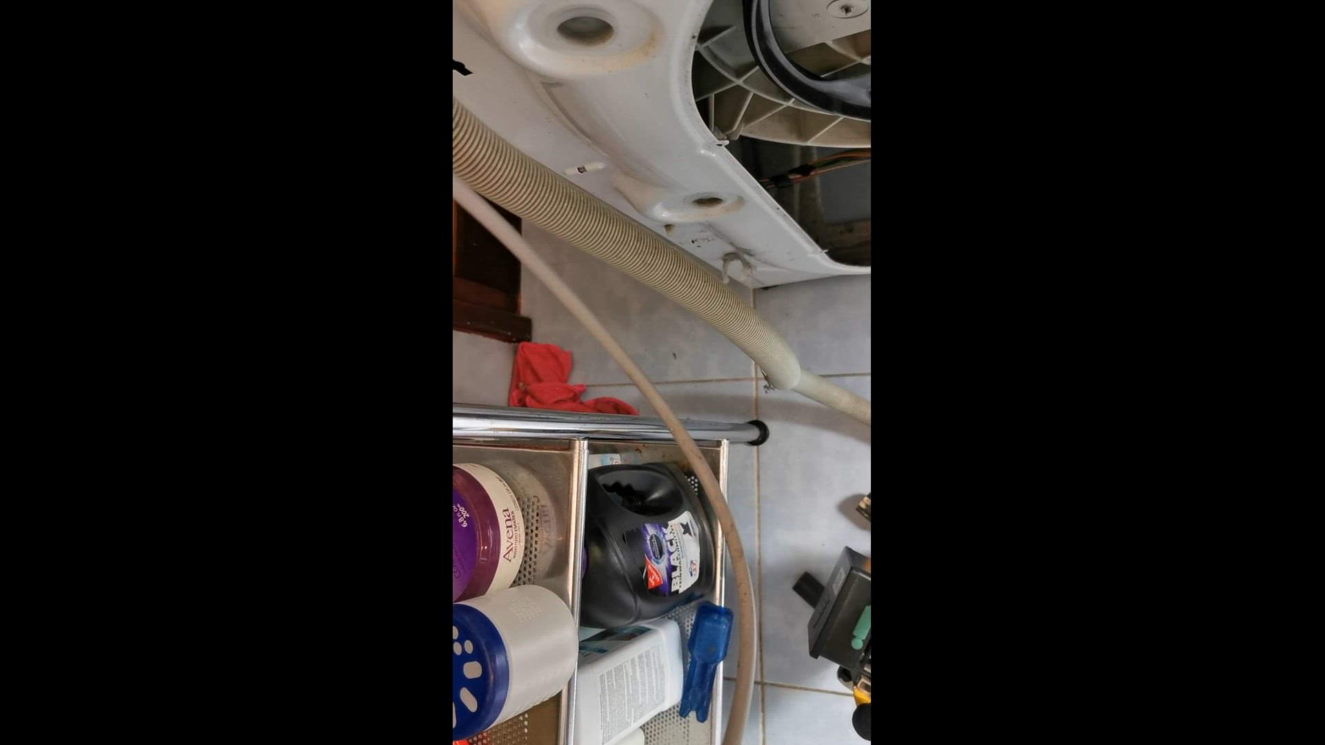

    Witam. Pralka Beko WMB 61042 przestała ruszać bębnem. Sprawdziłem szczotki i praktycznie nie istniały... Pojechałem kupić nowe, przelutowałem do starych szczotkotrzymaczy i pralka ruszyła... Pierze, ale jej praca jest tak głośna, jakby się zacierała? Podpowie ktoś, co mogło pójść nie tak?

    Sprawdź czy hałas nie pochodzi od paska. Zdejmij pasek uruchom pralkę, posłuchaj jak pracuje silnik. Jeśli nie będzie tego hałasu przy zdjętym pasku to wyłącz(!!!) pralkę, ręcznie pokręć bębnem i też skontroluj odgłosy.

    A jest możliwe że pochodzi to od szczotek? Kręciłem ręcznie paskiem i bęben chodził bez oporów. Czy jest możliwość że szczotki potrzebuja się dotrzeć i po paru praniach ustanie to? Bo tak mi ktoś powiedział...

    Zrób tak jak napisałem, tu nie chodzi o opory w ruchu bębna tylko o odgłosy jakie wydobywają się z pralki. No chyba że o czymś nie napisałeś.

    Szczotki nie zostały doterte podczas wymiany i ot tego efekt.
    Do sprawdzenia kwestia czy nie ma nadmiernego iskrzenia, jeśli będzie to można przez takie niedotarcie zabć silnik.

    Maros, ten silnik jest idiotoodporny. Nic się nie zjara, a charakterystyczny dźwięk uwieczniony na video przez Autora tematu, pochodzi od niedotartych szczotek silnika. Jak dotrzeć szczotki? Albo same przyjmą kształt komutatora (kwestia twardości zastosowanych szczotek). Czyli od kilku, do kilkunastu cykli prań.

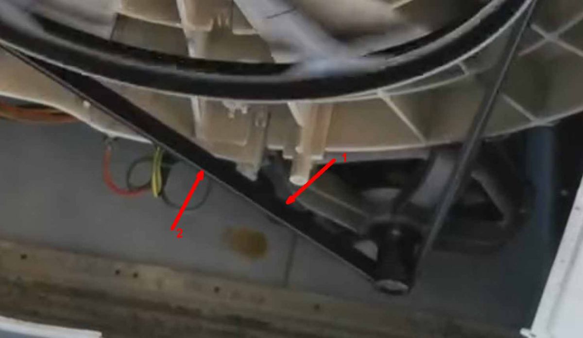

    Może zostały zamienione przy demontażu szczotek(silnika) strony 1 i 2 paska napędowego.
    Beko WMB 61042: Głośna praca po wymianie szczotek - potencjalne przyczyny
    Większej herezji nie słyszałem...
    Niezły z Ciebie bajkopisarz... :)
