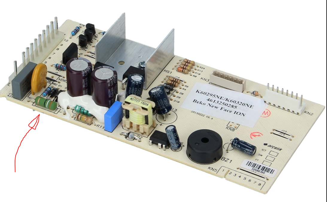

Jaka jest wartość rezystora w module sterowniczym lodówki Beko?
jotko 03 Gru 2024 18:17 261 6
Użytkownik poszukiwał pomocy w identyfikacji wartości rezystora w module sterowniczym lodówki Beko, który został uszkodzony przez zwarte kondensatory. W odpowiedziach zasugerowano, że wartość rezystora to 39Ω, a nie 29Ω, jak pierwotnie przypuszczano. Użytkownik zmierzył rezystor na wlutowanych elementach, uzyskując wynik 13Ω po wylutowaniu. Po wymianie rezystora i kondensatorów problem nie został rozwiązany, co skłoniło go do pozostawienia tematu otwartego na dalsze sugestie.
