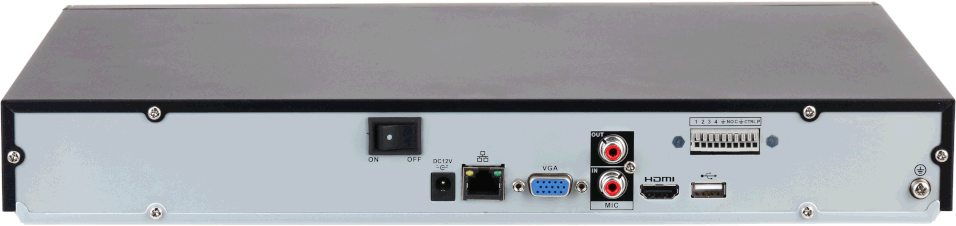

    @gkwiatkowski Rejestrator mam teoretycznie z wejściami
    Panel tylny rejestratora monitoringu z różnymi gniazdami i wejściami alarmowymi.
    Nie sprawdzałem jak to działa ale teretycznie ma wzbudzić alarm. Byłoby to najprostrze rozwiązanie.
    Instrukcja mówi:
    >They receive signals from external alarm source. Alarm input
    includes two types; NO (normal open) and NC (normal close).
    Czyli zanik zasilania sieciowego zwiera obwód, lub opcja 2 otwiera obwód.
    Teraz wystarczy jakiś przetwornik podpięty do zasilania sieciowego, który np zwiera obwód gdy zasilanie zaniknie - istnieją gotowe rozwiązania?

    Po głębszym zastanowieniu, skupiłbym się jednak na opcji nr 2 czyli przekaźnik podłączony bezpośrednio do rejestratora (na input NO/NC), który sam ogarnia temat notyfikacji do apki (to już Dahua zapewnia i działa). Sam rejestrator oczywiście już podpięty do UPSa.
    Tak jak napisałem wcześniej. Przekaźnik na 230 V zasilony przed UPS, styki podłączone do rejestratora.
    Przekaźnik produkuje np. Relpol.
    Sprawdź czy UPS nie ma takiego wyjścia.
