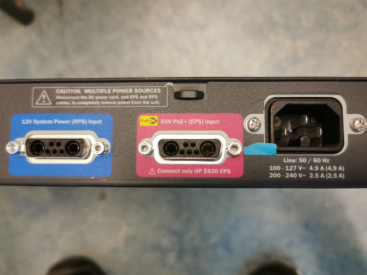

    W jaki sposób zasilić awaryjnie 22 kamery POE, które podpięte i zasilane przez są przez switch HP procurve e2620-24 ? Kamery to DAHUA IPC-HDW1531S natomiast rejestrator to NVR5232-4KS2. Dodatkowo musiałbym jeszcze zapewnić zasilanie dla Mikrotika.
    Kamery pobierają w nocy max 130W wraz ze switchem. Z danych switch jedna kamera średnio pobiera 4.4W (81mA).
    Switch posiada dedykowaną możliwość podłączenia zasilania 54V czy ktoś wie jak jak to działa dokładnie?
    54V to "napięcie systemowe" dla POE. Switch wymaga również osobnych 12V. I w tym przypadku trzeba "dedykowany" zasilacz. Taniej będzie wstawić UPS na 230V. Ale nie wiem czy kombinowałbym z nieoryginalnym akumulatorem w rozwiązaniu dla klienta. Były niedawno na Allegro ups-y sinus - jakieś neoware czy coś takiego, w ofercie z 6 akumulatorami 12v/7Ah (nowymi) kosztował niecałe 600 zł.
