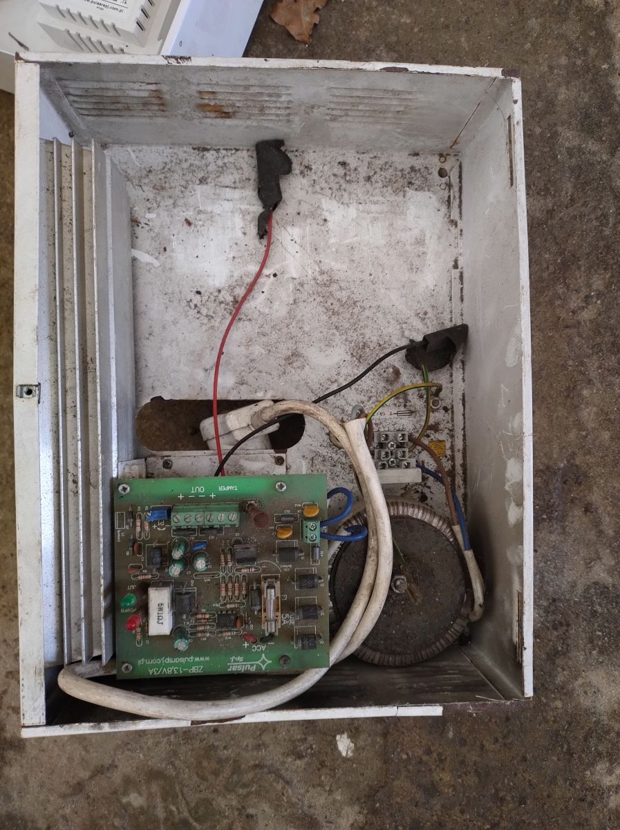

    Dzień dobry. Mam UPS jak na zdjęciu. Niestety nie mam żadnych danych (brak naklejek z nazwą i modelem). Chciałbym tylko znaleźć miejsce (o ile takie istnieje w tym urządzeniu), gdzie podane jest 12 V po zaniku zasilania. Baterie wiadomo, gdzie podłączyć. Chodzi o to, że muszę podłączyć przekaźnik z cewką 12 V lub 230 V, lub który po zaniku napięcia zamknie obwód, podając zasilanie na monitoring.
    • Lokalizacja punktu 12 V w UPS bez oznaczeń dla podłączenia przekaźnika do monitoringu IMG_20240322_153703077.jpg (2.21 MB) Musisz być zalogowany, aby pobrać ten załącznik.

    Rejestrator Uniview IP NVR301 oraz 3 kamery Uniview. Przepraszam za niedopatrzenie. Mam jeszcze inne urządzenia, np. to na zdjęciu.

    Chodzi tylko o przełączenie przekaźnika z otwartego na zamknięty styk. Zasilanie będzie z zewnątrz z akumulatora i przetwornicy

    Jeśli zamiast pojawienia się 12 usatysfakcjonowałby Ciebie zanik 24 V, mógłbyś przekaźnik na takie właśnie napięcie cewki podłączyć pod ten duży fioletowy kondensator.
    Do zasilania monitoringu wykorzystasz styki COM i NC.
    W czasie normalnej pracy, przekaźnik będzie wzbudzony, a ww. styki rozwarte.
    Po zaniku napięcia sieci, przekaźnik się odwzbudzi, a styki zewrą.
    Można inaczej - bez ingerencji w płytkę. Wystarczy dokupić mostek Graetz'a (1-amperowe tanie są), jego wejścia ~~ podłączyć bezpośrednio do transformatora, a do wyjść + i -, cewkę przekaźnika.
    Gdyby brzęczało, równolegle do cewki daj jakiś mały kondensator. Np. 10-22 uF.
    A ten czas, zanim kondensator się rozładuje to ile? Wystarczająco długo aby urządzenia się zresetowały.
    To rozwiązanie jest o wiele lepsze lecz też ma wady. Najlepiej zbudować zasilacz buforowy bezstykowy.
