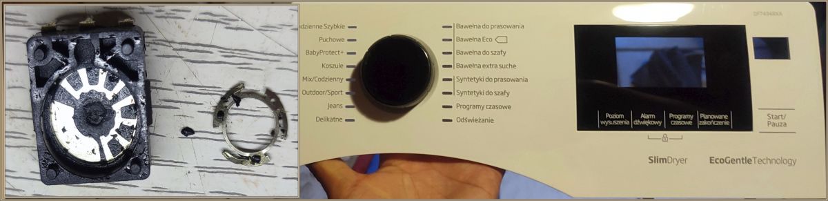

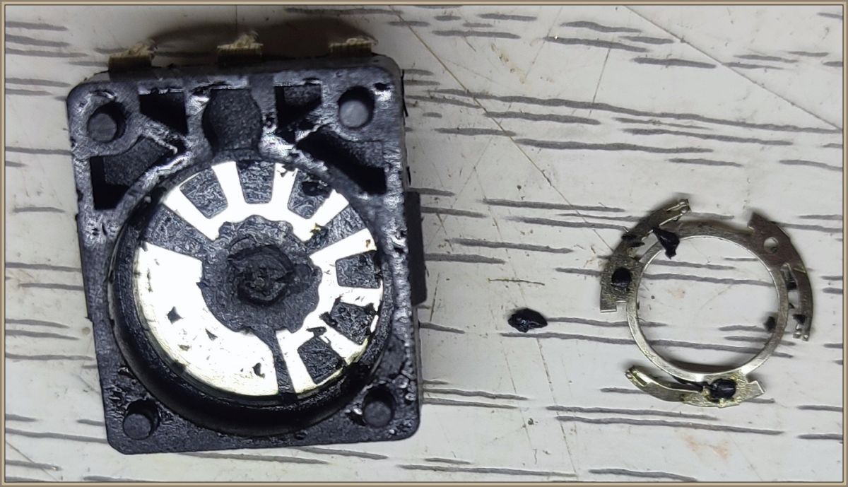

    Dostałem od brata sterownik suszarki Beko DF7434RXA, w którym zmieliło encoder / im pulsometr od zmiany programów. Nie ma a nim żadnych oznaczeń nawet po wylutowaniu. Suszarka posiada 16 programów. Rozebrałem encoder i widzę 8 blaszek, czyli skoro są dwa kanały to 16 impulsów na obrót? Dobrze to liczę. Szukam pomocy co tam dobrać bo 16 imp encoder widzę nie do zdobycia, a nie wiem co się stanie jak włożę inny. Programy i tak są podświetlane, a pokrętło nie ma stałej pozycji. Zdjęcia dla rozpoznania co to za encoder. Z góry dzięki za pomoc.
    Uszkodzony enkoder obrotowy obok panelu sterowania suszarki Beko DF7434RXA z wyborem programów. Rozebrany enkoder mechaniczny z widocznymi elementami wewnętrznymi, leżący na stole obok uszkodzonego metalowego pierścienia.

    Gdzieś powinienem mieć ten moduł (uszkodzony). Jeśli chcesz to Ci wyjmę z niego enkoder.

    Enkoder 24 imp rozwiązuje problem. Model 24 impulsy 20mm - EC16 pionowy. MOD-06908. Wymiary modułu: 30 x 17 x 16 mm pasują idealnie.
